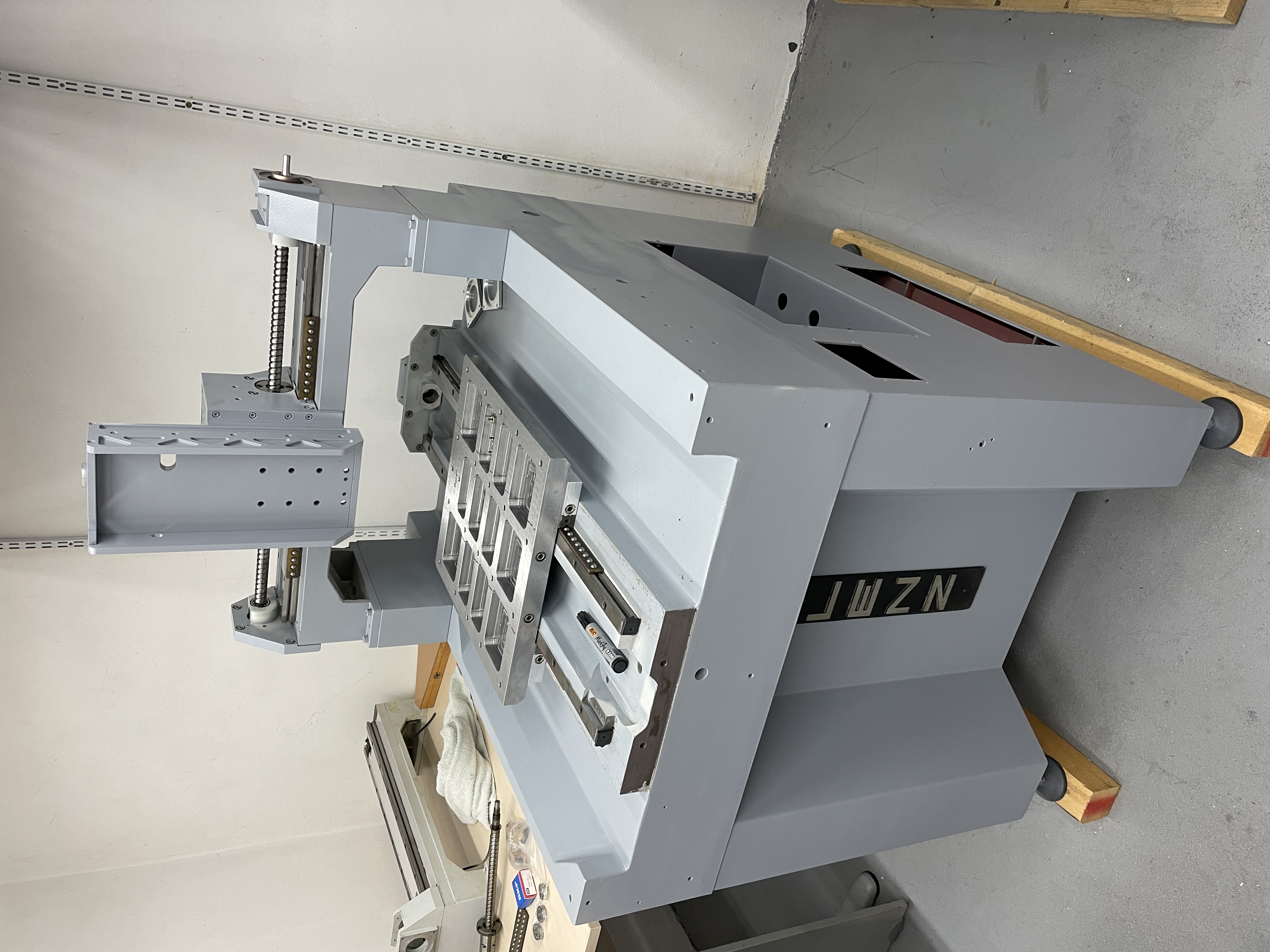

Ahoj, pár lidí se o to zajímá, tak sjednotím informace tady, třeba to někoho bude bavit prohlížet.
Příběh začal začátkem tohoto roku, kdy jsem objevil na inzerát tady na foru, strojek si prohlídnul a koupil. Byl to strojek s 60k RPM vřetenem, výměníčkem, tunou staré elektrotechniky a pneumatiky. Rozjezdy cca 500x500x40
Původní stav ...
yoda
Příspěvky: 313
Registrován: 30. 12. 2016, 11:44
29. 7. 2022, 5:31
Chvilku jsem na to koukal a nakonec to celé rozebral, nechal jsem si jen konstrukci a všechno ostatní skončilo ve sběrném dvoře ...

Chtěl jsem zachránit seřízené lineáry na všech osách, ale to vyžadovalo přefrézování "budky" pro X osu a její celkové překonstruování ...
yoda
Příspěvky: 313
29. 7. 2022, 5:44
Osu Z jsem použil totožnou co mám na hobby routeru, podložené to je ocelovou, oboustranně broušenou deskou a celé k sobě sešroubované. Mám hodinky do 0.01 a celkem se to podařilo udržet.
Původní stůl jsem nakonec vyhodil a nechal si vyfrézovat ocelový základ, ke kterému přijde hliníkový T stůl.
yoda
Příspěvky: 313
29. 7. 2022, 5:48
Dnes je to konstrukčně zrepasované, na celkovém rozjezdu XY jsem udržel 0.02 mezi rohy, takže jsem spokojen. Rozjezdy se změnily jak jsem potřeboval na 500x500x150. Osazeno bude nesmyslně silnými 750W servy, ale vyšly mi nejlépe velikostně. Vřeteno 30k RPM, 1.5kW, ISO20, ATC na 8 kuželek.

Neviděl jsi ten strojek někdy běhat /nebo kdokoli jiný/. Jde mi rychlosti pojezdů, abych těm šroubům nějak neublížil. Dávám tam asi 5x silnější serva a vzhledem k vyššímu stoupání šroubu není problém to běhat 20m/min což je při té velikosti samozřejmě nesmysl. Kolik to mohlo jezdit?
https://youtu.be/Q9w5EZdRk9I?t=125 tady ta vypadá, že běhá na vzduchu, ale jsou tu pěkné záběry
https://www.youtube.com/watch?v=2KmbzGTgVbU tato vypadá nejblíže TB500
jinak bych se asi uchýlil k výpočtům a potom vynásobil nějakým koeficientem bezpečnosti (s ohledem na stáří a opotřebení) https://e-konstrukter.cz/novinka/jak-vy ... kovy-sroub

Díky, mě nenapadlo to tam bude :-) ... Jezdí to 10-12m/min z videa odhaduju. Tak je to ok, když to na 10m nastavím.

Tak jsem to dokončil. Ve zkratce:
750W serva ... rychlost jsem nastavil na 12m/min
vřetýnko 30k, 1.5kW
výměníček na 5 kuželek
3D probing
Z offset sonda
... jdu stavět další, mám ještě zásoby :-)

Radku - přívod k sondě bych udělal kroucenej drát - ať to trochu vypadá
Přívod k nástrojové sondě nějak spodem - ať to trochu vypadá :lol:
Izolepu ze Zmotoru pryč a zakrytovat - ať to trochu vypadá :lol:
Pořešit kryt zásobníku - ať to trochu vypadá :lol:
Sorry jako, ale nemohl sem si pomoct .... :lol: :lol:

Nojo, ale kdybych dotáhnul tyhle detaily dle normy "martymountain", potom by si lidi řekli, že to mám hezký jako Ty. A především bych Tě tím donutil si na svoje krabičky dát alespoň nějaký barevný kolečka, abys to měl o ždibíček hezčejší :D
