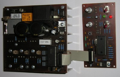

Myslím, že na to co to umí je to drahé.
Škoda, že neumí vyšší frekvence, jak 50Hz, regulaci poenciometrem a nastavení ramp.
Jinak jako prototyp dobrý.

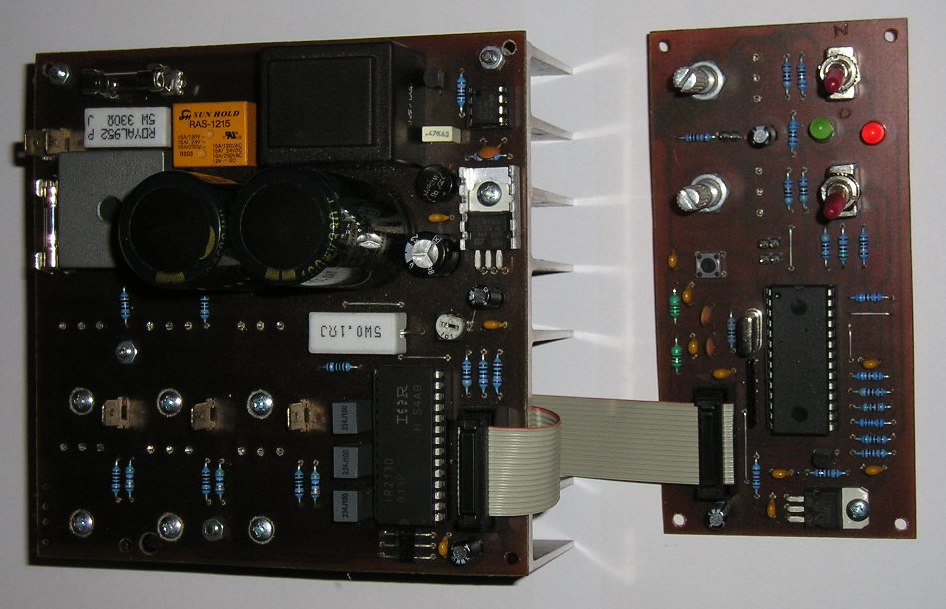

Taky si myslím, že ten Frecon je vhledem ke svým chudým možnostem dost drahý. To, že neumí víc jak 50 Hz, je podle mě zásadní nedostatek. Rovněž volba pevných frekvencí je chabá. Leda by jich bylo aspoň 32.
Ten Pavkův měnič už vypadá o dost rozumněji. Ovšem podle mě bude pro úspěch rozhodující spolehlivost, a taky momentová charakteristika při nízkých frekvencích kolem 5 Hz. A pro mě jako elektrotechnickou gumu by bylo rozhodující to, jestli to po sestavení bude bez problémů fachčit, nebo to budu muset nějak složitě oživovat.
Petr Spáčil

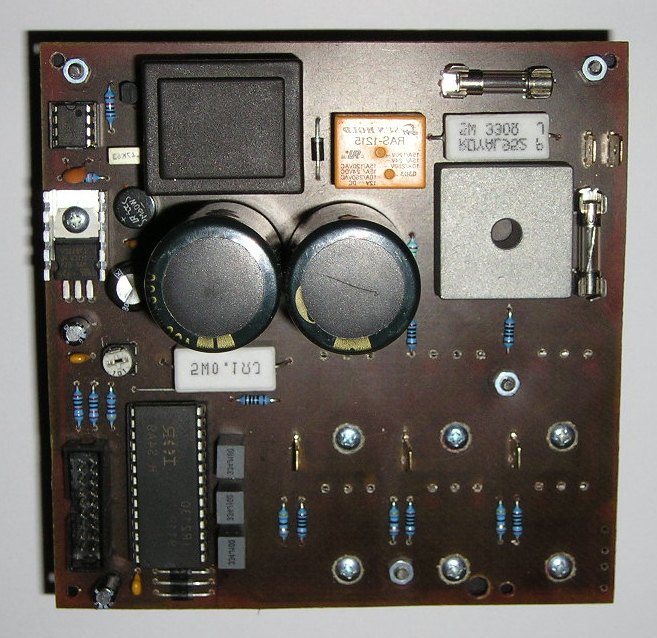

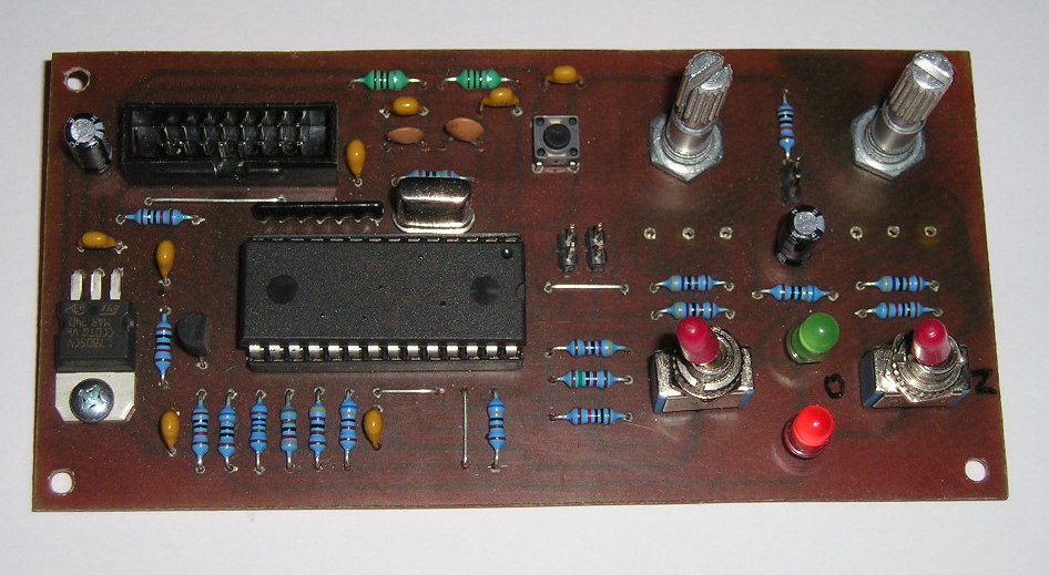

U toho to zapojení není potřeba nic nastavovat, pouze proudové omezení a to je jeden trimr. Na nízkých freknencích motor ztrácí moment, ale to je daň za skalární, jednoduché řízení. Jinak všechny funkce jsou již naprogramované v procesoru. V zapojení je i indikace poruchy ledkou a resetovací tlačítko. Až dám stavebnici dohromady, tak zkusím udělat s tímto obvodem i zapojení pro větší příkony, ale max. 2,5 kW. Zas tolik zkušeností nemám, abych se pusti do něčeho výkoného, raději se budu držet při zemi.
