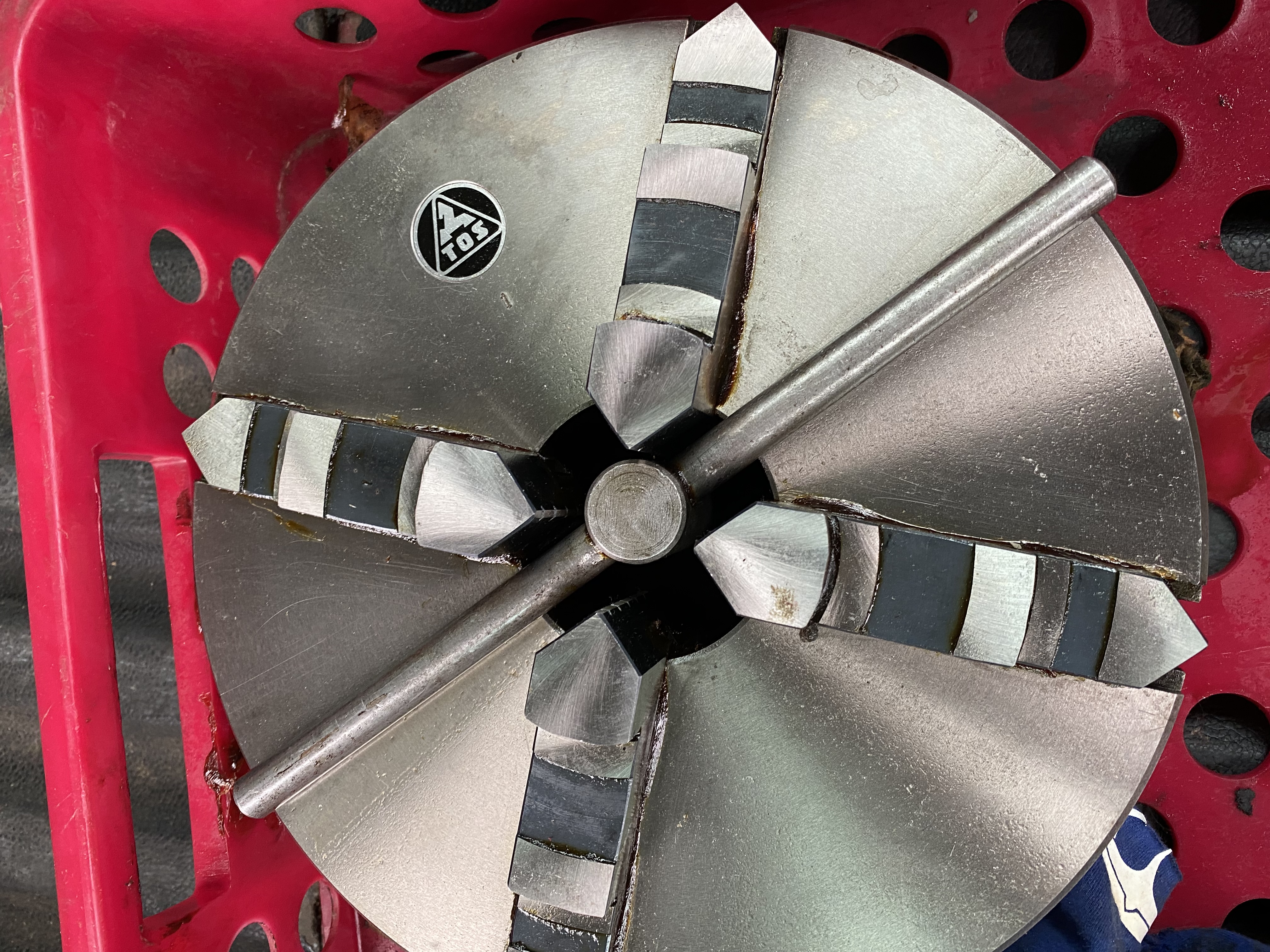

Potřebuji poradit .Byl jsem na burze a pan mi nabízí novou univerzálku 250/4 v konzervaci - černá za 5000,-
Ja bych ji kdyby to byl nový typ s výměnnými čelistmi hned vzal . Toto je ale starší typ , který neznám. Vím jen, že jsou čelisti otočné a zuby mají tvar soudku.
Mám dotaz má smysl brát tuhle ten starší typ univerzálky když sehnat asi náhradní čelisti bude takřka nemožné a taky jaká je přesnost a síla upnutí čelistí, když ty zuby mají tvar soudku ?

Právě proto ji ještě pořád má.. Už to tahá,co já vím,min. tři měsíce a ještě kosa nechytil. Prostě menší upínací síla a nemožnost sehnat čelisti( asi padesát let už se nevyrábějí). Kutil,který tohle neřeší,nebo mu to nedojde by za hlavu dal tak max. 1500,-, profík si to nepořídí- když se za tu cenu dá sehnat superiorka z novější řady.

Já jsem si to přesně myslel, co říkáš
Tak jsem si koupil zde na fóru od Altonixe novou univerzalku a super
