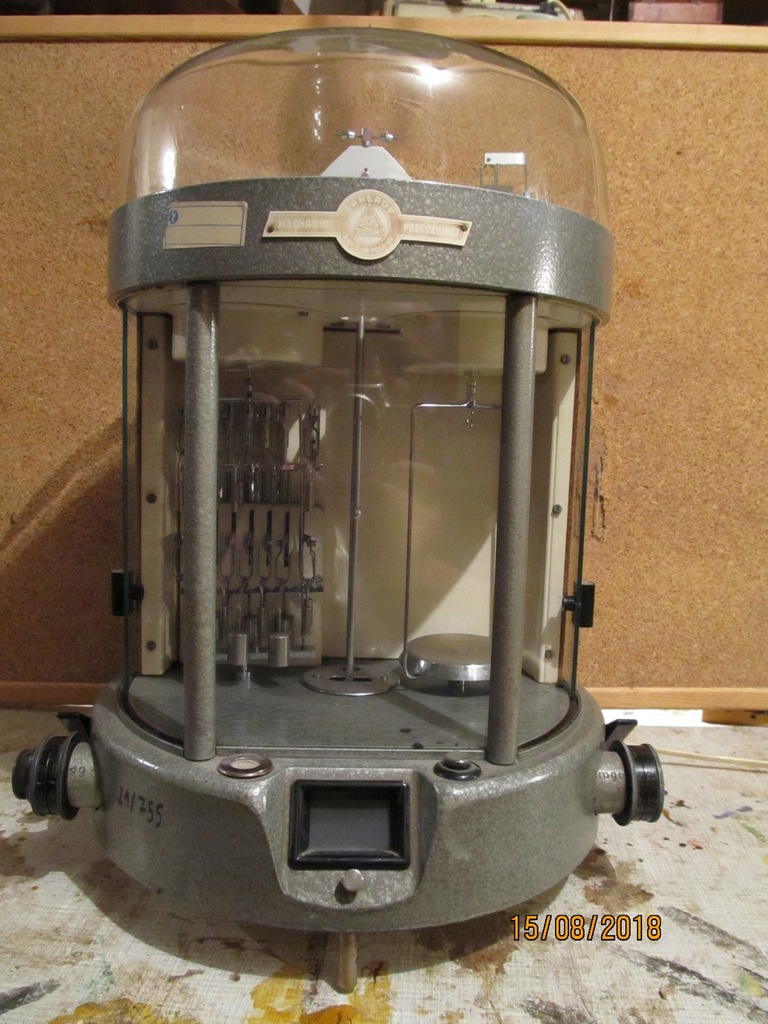

Bezva - zkusím se zeptat, jestli je nějaká naděje, že to s tím bude fungovat jak má.
Příspěvky: 3386
Příspěvek 14. 11. 2022, 8:41
určitě jo, jen je třeba to světlo vhodně rozptýlit přece jen vychází z jednoho bodu matované sklo by to mohlo pořešit a možná nějaká optika.
Pamatuju si, že na předvážkách od chirany rozsah do 200g, tak tam když se vyměnila žárovka, tak se to muselo znovu seřídit ta optika.

asi před rokem jsem zprovozňoval polský orloj :lol: WA-31 (tam je teda optika bílá, taky járovková) https://5.allegroimg.com/s1024/0c73fd/2 ... d8553caca5 ), seřídit to šlo dobře - takže ta optika, to je to poslední v čem vidím problém. Spirální a i jiný Zeissy tu mám taky, taky je tak nějak udržuju svépomocí.
Rozptyl se dá udělat opískovaným sklem (u těch ledek i pmma - protože netopí) , nebo bych se domluvil, aby mi to někde namatovali.
Pokud mi známý potvrdí, že ta led místo té výbojky není principiální technická kravina, tak je v klidu až budu mít nějaký věci na objednání k tomu přihodím - pak se uvidí co dál.
Dík za nápad.

po výměně žárovky se musí obvykle doseřídit cokoli - profilprojektory, dílenský mikroskopy, pravítkový odměřování - prostě všechno. Nepamatuju jedinou věc, kde by se to nemuselo dělat.
Mj. když se v starých žárovkových LARMech nebo Heidnech (kodérech) měnila žárovka, tak se to taky muselo pečlivě dohnat - protože každý kus má vlákno mírně jiný a jinde.
