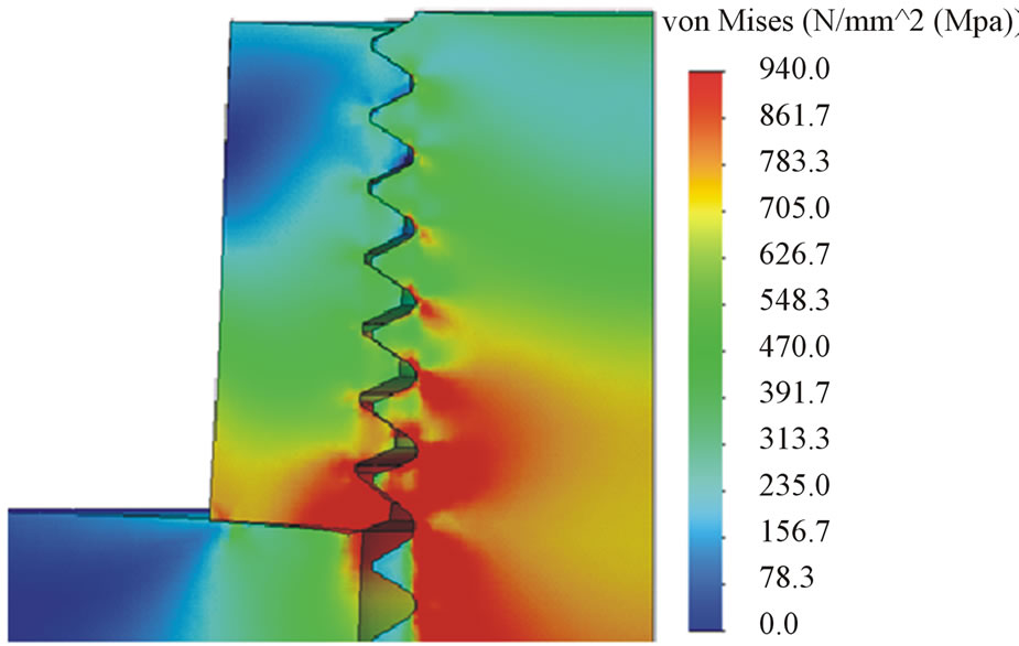

Jenom pro představu, jak vypadá rozložení tlaku u závitového spoje.

atlan

Preco mas ten zavit krivo?
Příspěvky: 6435
15. 11. 2022, 3:22
Řekl bych že je to deformace matky při zatížení.
Ale pak to vypadá, že všichni výrobci matek je dělají zbytečně asi třikrát tak vysoké, než je potřeba :lol: Podle tohohle stačí jen dva závity, neukazuj to EK nebo nám odlehčí matky :mrgreen:
Pipik
Příspěvky: 1169
Bydliště: České Budějovice
15. 11. 2022, 3:22
atlan píše: 15. 11. 2022, 2:53 Preco mas ten zavit krivo?
To tak maluje ten software, aby ti naznačil jak se to bude deformovat ;-)
Model byl namalován rovně.
