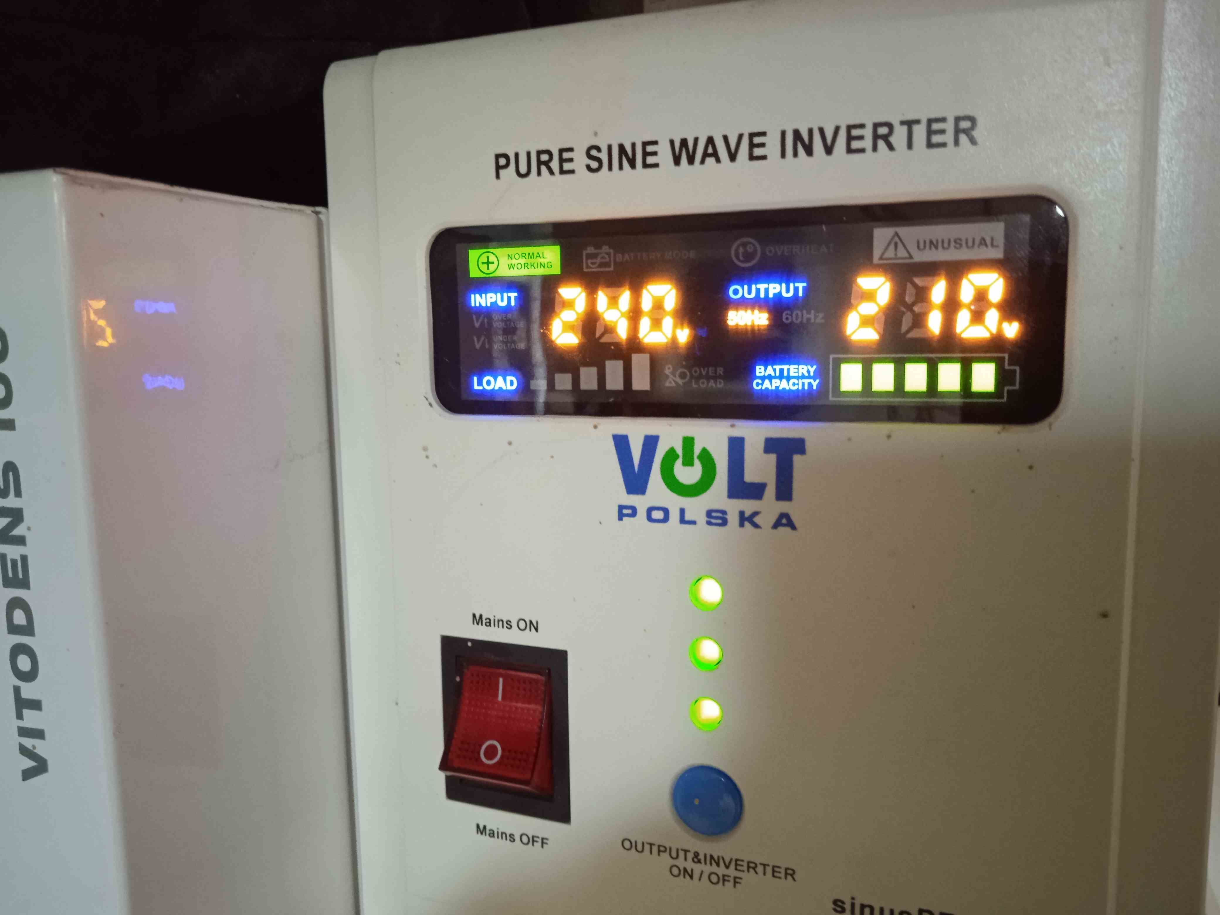

ahoj
potřeboval bych píchnout se závadou na záložním zdroji co mám ke krbu, čerpadlům a pl. kotli..mám přesně tohle https://www.tme.eu/cz/details/sinus-pro ... spro-800e/
je to na max 500W, no mám tím krmenou ještě jednu sólo zásuvku v baráku, kterou používám když vypadne proud k dobití tlf. nebo notebooku. Bohužel dnes do něj "někdo" stčil fén :D a stala se mi taková nemilá věc
ochrana to sice vypnula, každopádně po nahození vše naběhlo tak jak má a v normálním režimu kdy jsou výstupy údajně jako baypass ze sítě je na výstupu normálně +-240V každopádně po cca deseti minutách normal working v tom slyšitelně lupne a výstupní napětí padne na 209-211V (to jsem měřil a sedí to) když to vypnu a znovu nahodím, tak to zas dává těch cca 240V a po 5-10 minutách opět padne na těch cca 210V

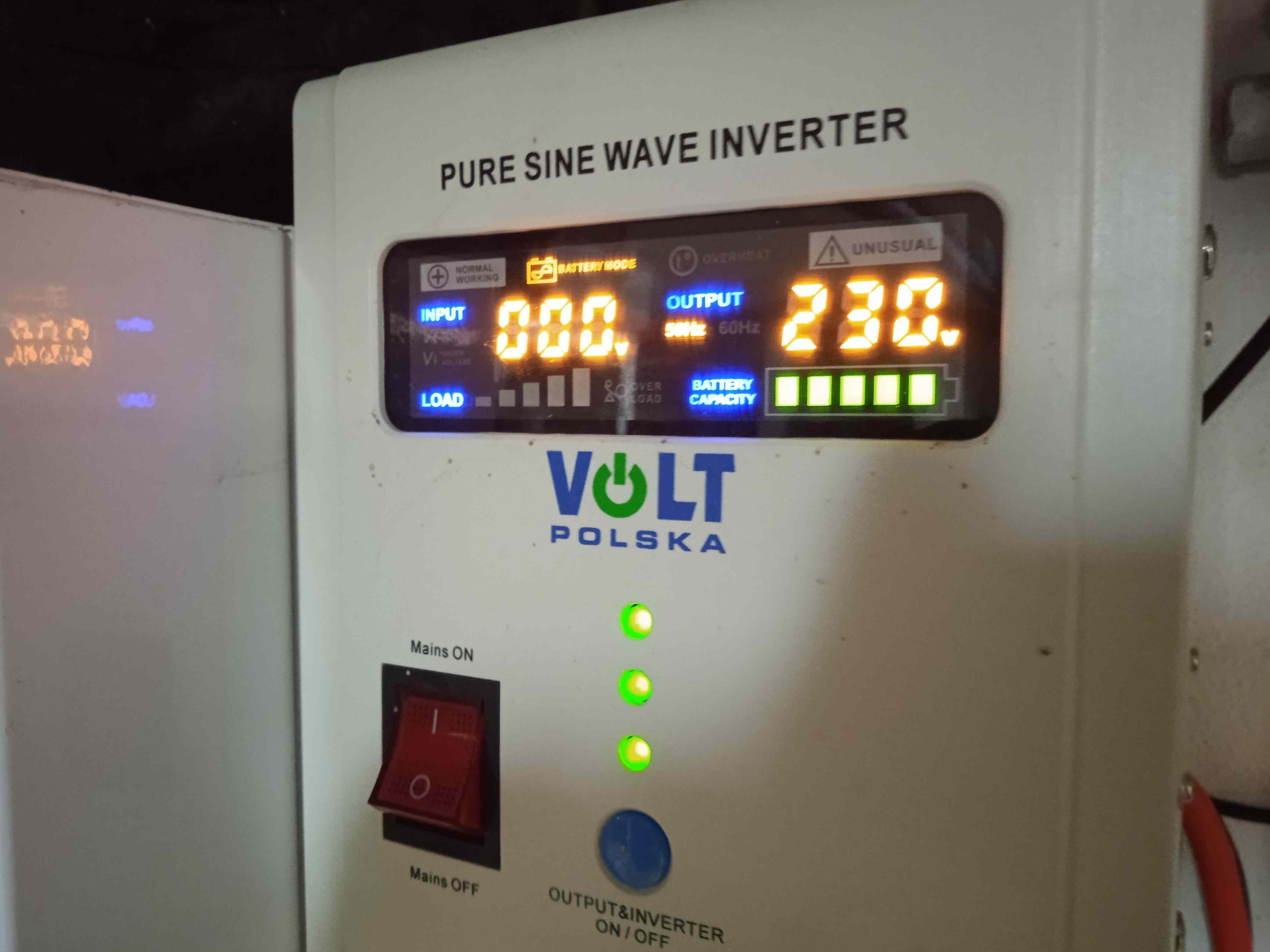

pokud vypnu napájení zdroje v milisekundě přepne na baterky a dává normálně z baterek cca 230V
na těch 211V to normálně funguje, v manuálu i píšou, že při napájení ze sítě to může dávat v rozmezí 216-240V, každopádně z toho nemám dobrý pocit a nevím, jestli to může takhle dlouhodobě fungovat, nebo to bude dělat nějaké jiné problémy....dík za jakoukoli radu :)
Příspěvky: 3833
18. 11. 2022, 5:23
....jinak v manuálu se píše tohle :
V síťovém režimu může zvýšit nebo snížit vstupní napětí stabilizátor AVR vstupní napětí AC na příslušnou úroveň Objeví-li se na vstupu napětí mimo rozsah. AC nap. 203 VAC +-1% - 239 VAC +- 1% ~ 213 VAC +-1% , pak se na výstupu objeví napětí 213 VAC +-1% a bude se zvyšovat adekvátně hodnotě vstupního napětí ..
ale přepětí ani podpětí jsem nenaměřil, vstup se motá kolem 239V a tohle nikdy nedělalo, dost často se kolem toho pohybuju, tak nevím

Pohledal bych na netu, třeba je to funkce pro úsporu baterek když se dostanou na nějakou úroveň napětí.
Jen jsi ji dříve nezaregistroval.

A nemělo by to tak být ??
https://www.youtube.com/watch?v=hzRzWljixuk
