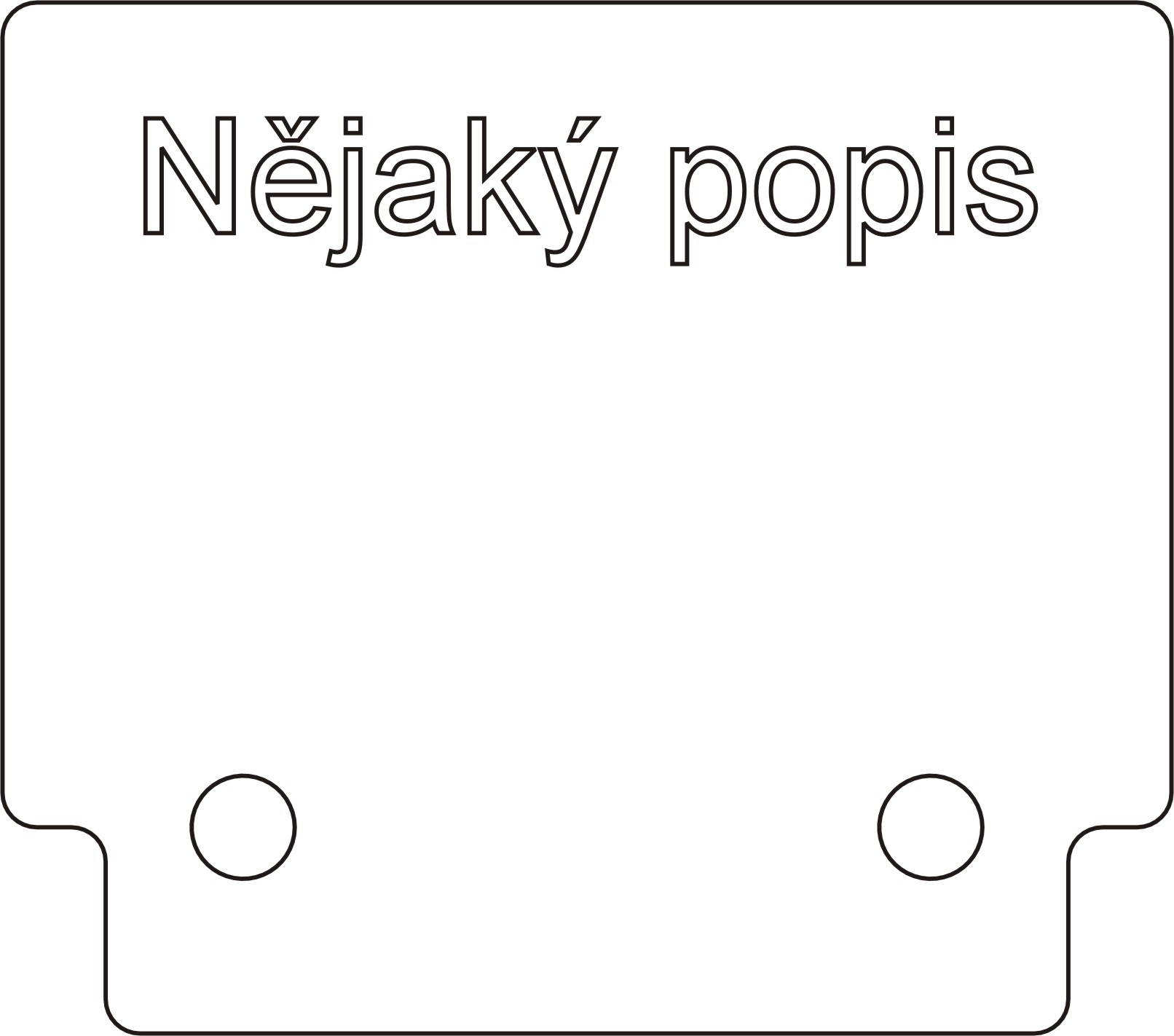

Asi takovéhle, 30x30 mm, z tuhého plastu (cca 1 mm) aby se neohýbal vlastní vahou, s popisem. Nevíte prosím, kde mi je vyrobí? Potřebuju tak 20 kusů, každý s jiným textem. Určitě to musí někdo vyrábět, ale našel jsem jen hliníkové, za cenu "už od 490 Kč" což není úplně to po čem toužím :-)

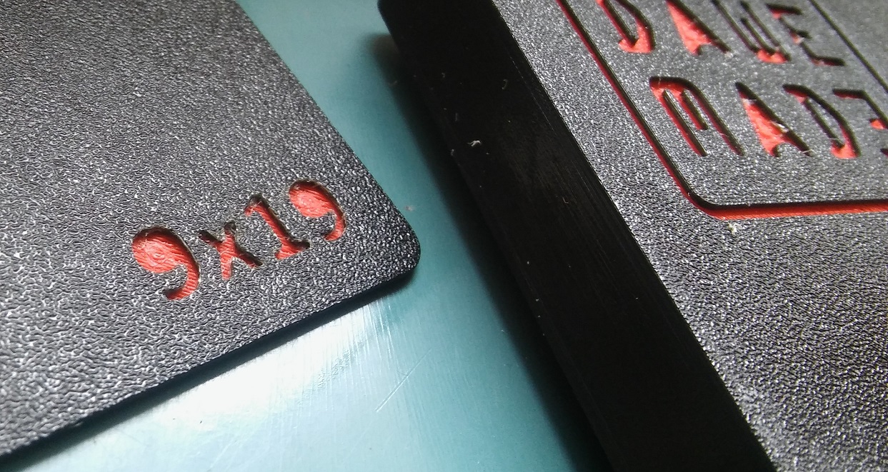

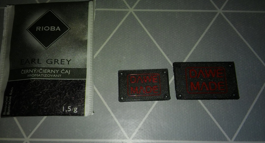

S klasickou tryskou 0.4mm jsem delal nejmensi placky 20x15mm, vyska pisma asi 3mm. A to byl navic flex filament.
Zaplaty flex
Zaplaty flex
Ale s malou tryskou 0.25mm jde tisknout i o hodne drobnejsi pismo. Vystouplne a nebo utopene pismo (viz foto) se da jednoduse tisknout manualni vymenou filamentu na rozhranni vrstev, treba Prusaslicer to podporuje. Nepotrebujes vic extruderu ani zadnou MMU...

Dawe ad 0.25 tryska:
abych měl jasno - ta teď pohledove horní vrstva byla původně první na desce/platu?
Čili se to tisklo "ksichtem dolu"? A ten vzor na horní straně je tedy ze zrniteho platu Prusa?
