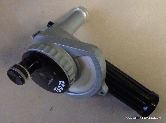

Ahoj, dostal se mě do ruky tenhle pyrometr, nemá někdo od něj návod na použití? jak ho zprovoznit? (mám doma takový ten lejzrový, ale chtěl bych ho zkusit zprovoznit osobně mě to zajímá)
Nevydím nikde žádnou díru na kabel takže to je na baterky? jak se tam leze?

Jé super moc díky, jen nemůžu stále povolit turukojeť na baterku je to snad slepený :? násilný vniknutí nevyznávám :lol:

ovi-ivo píše: 22. 12. 2022, 9:14 Jé super moc díky, jen nemůžu stále povolit turukojeť na baterku je to snad slepený :? násilný vniknutí nevyznávám :lol:
vnější futrál (ta "tyč :lol: do ruky" ) je bakelitový a má to stoupání tak 2mm, metriku a je to pravý závit. Dotahovat se to musí lehce. Povolit přes hadr a ne žádný násilí - je to bakelit.
Uvnitř pod tím je pak klasický plechový futrál na dva monočlánky, který je ubastlený z pláště kumunistické baterky Daymoon (děčín) a ten v tom "visí" s vůli na takových dvou sloupkách na šroubky.
Můj odhad je, že v tom někdo nechal baterky, ty vytekly a bude to uvnitř celý totálně sežraný a bude zaprasený i ten závit.

no ztoho, že tam někdo nechal batérie mám největší obavy...páč moje ruky odtáhnů nejvíc z okolí - co já utáhnu ruků a povolím tak druzí už ručně nepovolí...takže to zkusím jemně prostříknůt kontaktolem počkám a uvidím....a pak budu stupňovat násilí

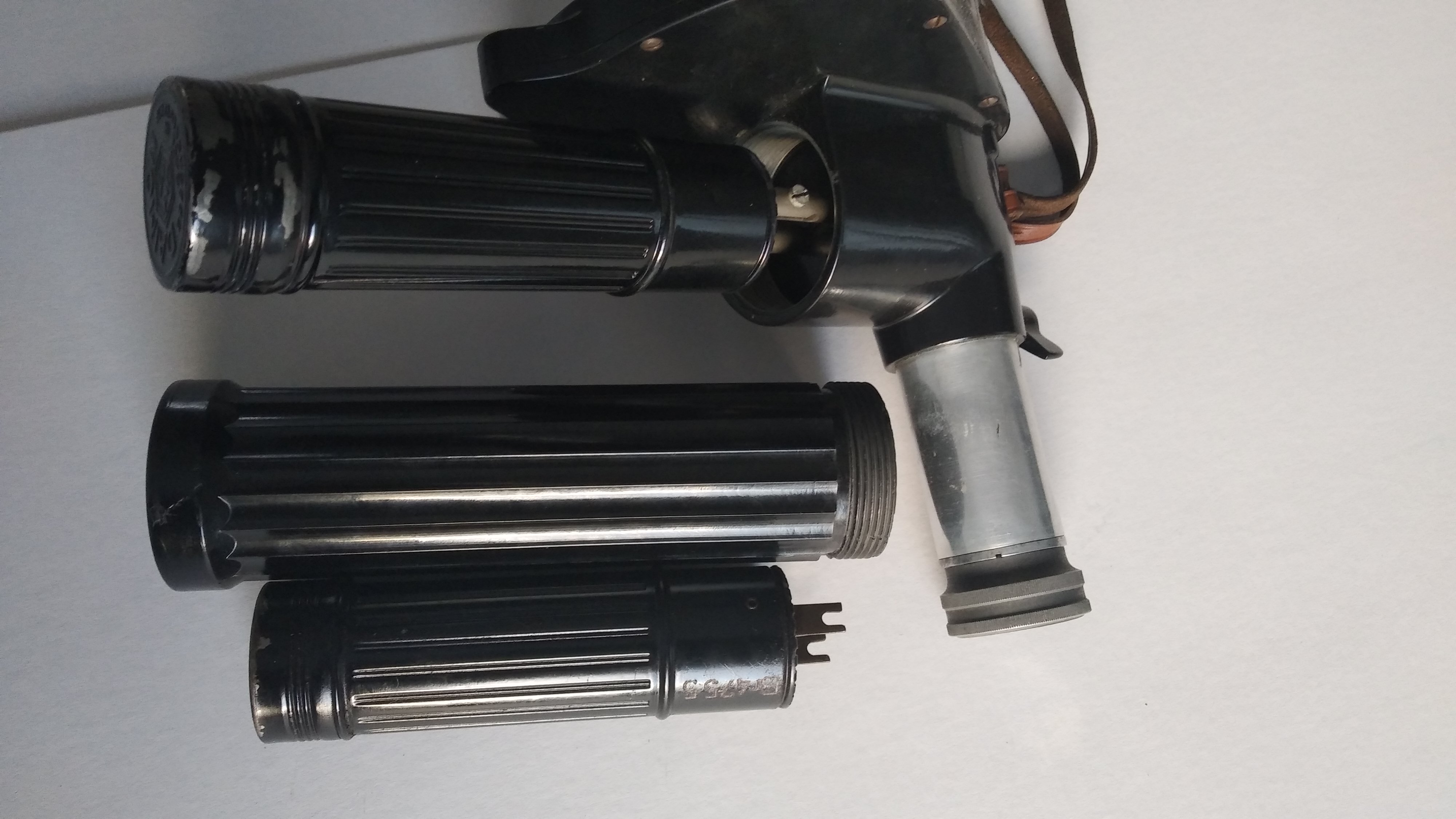

závit je nějaký pofiderní - profil vypadá jako metrika, vnější je 50.5mm, stoupání asi 1.75.
Díra v futrálu (tom bakelitovým, co kryje ten držák baterky z baterky daymoon) je cca 42.3mm. Vnější půměr držáku Daymoon je cca 40.5 - takže rozdíl je ta mezara mezi tím bakelitem a tím držákem. Těleso toho Pyrometu je hliníkový odlitek, takže pokud ty baterky vytečou tak nejdřív sežerou ten Daymoon futrál, pak asi začnou žrát to těleso (ten závit pro ten bakelit) no a pak to asi nejde povolit.
To samý, pokud to nějaký píp hodně dotáhne - protože se to utahuje do čela zápichu na tom bakelitu (ne na dno tý díry).
Na tý fotce je to s dvěma futrálama na ty baterky - to bylo součástí bedny - jeden do měřáku, druhý náhradní. Vyměňuji se tak, že povolíš ty mosazný šroubky, tím se povolí ten šlic na těch sloupcích a pak to vyměniš a zase dotáhneš.
Nevím o nikom, kdo by to tak dělal - všichni měnili baterky v tom jednom futrálu, co měli trvale v přístroji.
Jinak podle mě ten bakelit je normálně vyrobitelný (je to jenom futrál - trubka s dnem do ruky) - ale závit je jasně na kudlu.
Pokud ale poškodíš cokoli na reostatu, optice a nebo měřáku, je to konečná.
Takže pozor i na nárazy - originál je k tomu kožený řemen a vždy se pečlivě dodržovalo, že musí být řemen na krku - aby když to upadne z ruky, tak to zůstalo viset na řemenu a nepadlo to až na zem.

Tak hotovo, povolený :D nelil sem tam žádnů kyselinu, jen sem tam stříkl trošku konkoru chvilku počkal a šup rukou povolil. Ten bakelit byl pouze kouslý. JInak pouzdro na baterky je v celkem pěkné kondic,i dělal stím někdo kdo nenechal vytýct baterky kontakty sů krásně čistý.
Dokonce se rozsvítí i vlákno, malinko mám pocit, že je nějaký smítko v reostatu má někdo postup jak to neposrat a vyčistit??

normálně vyšťouráš tu barvu v šroubku (nebo šroubkách - podle toho, kolik jich je zafáblovaných) a pak se to dá kuchnout a vyčistit.
Samozřejmě, chce to opatrnost a pečlivost a žádné násilí - jako u jakéhokoli měřidla. Odpor je dráťák, měřák byl myslím klasický Deprez-d'Arsonval, rozebraný jsem to měl akorát jednou, když jsem to koupil, protože v jednom místě chytala ručka, což jaksi vadí. Jestli to byla kovová tříska nebo něco jiného si fakt nevzpomenu, protože věcí, co člověk musí sám sobě opravovat (protože servis už na ně neexistuje) jsou spousty a nějak jsem to tehdy nenafotil.
Ale pamatuji si celkem přesně, že to bylo udělaný uvnitř slušně, za chvilku to bylo opravený a od tý doby to funguje.
Obecně na tom pyrometu je největší opruz a bastl ten futrál na baterky - lepší by bylo kdyby tam byl nějaký normální zdroj co by šel nabíjet, ale předělat jsme nenašel odvahu - protože kdyby pak náhodou odešel (objevilo se vyšší napětí) tak je riziko, že se načne nebo odpálí ta žárovka a to je problém.
Takže pořád používám klasický suchý články, akorát je třeba si zvyknout, že když se doměří, tak se musí striktně vyndat ven.
