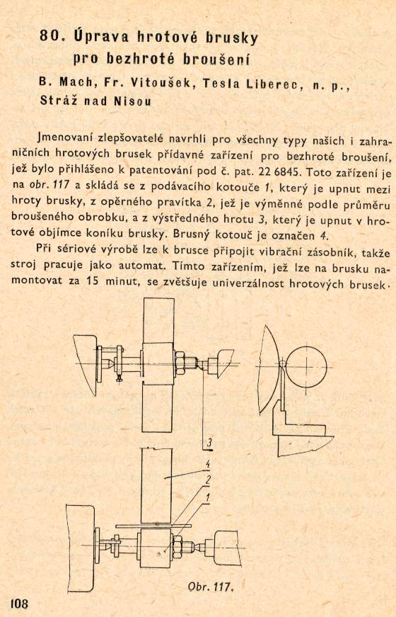

našel sem v literatůře zajímavou věc:
bezhrotá bruska z hrotové brusky z knihy 100 příkladů pokrokového obrábění .jpg
Ale nenašel sem už ten patent co je tam uvedený...nevíte kde hledat? nebo nemáte ho někde v archívu?
Možná si to chci spáchat, tak sháním podklady k tomu abych vytvořil vlastní bastl a trefil se napoprvé :-)
Odpovídám zrovna :lol: centreles si kupovat nebudu.
Sem zvědavej a chcu si to vooošahat co to umí a pak to možná budu používat.
Ještě mě teda zajímá věc:
ten unašecí kotouč jaký to je typ? nějaký s gumovým pojivem? jak moc rychle ubývá? jaká zrnitost?
Nebo to specifikuju přesněji: je nějaký skoro univerzální, který se používá na "bežné práce"?
a taky mě není jasný orovnání toho podavacího kotouče, když je mírně skloněný...kotouč by přeci měl zabírat po celé ploše. stejnoměrně a když je skloněný tak nezabírá nebo to se kompěnzuje natočením kolem vertikílní osy?
Nikdy sem centreles nevidě,l naživo natož viděl jak se to seřizuje. Tak mě mistři nekamenujte za blbý otázky :wink:

ovi-ivo píše: 28. 12. 2022, 4:02 a taky mě není jasný orovnání toho podavacího kotouče, když je mírně skloněný
Podavaci valec musí byť kužeľ, inak nebude podávať. Takže ho musíš najskôr obrusit kotucom na kužeľ s tým vyosenym hrotom, potom založiť osovy hrot.

myšlenka pěkná. Výsledek (peníze vyplacené závodním výborem za patent) taky tehdy byly jistě dobrý.
No a chvilku vážně - tyhle "přípravky" na hrotovky a magnetky (a i další brusky - podle odvahy zlepšovatele) se v literatuře a pak zaprášené v koutě dílny objevují cca už tak od r. 1940, možná i dřív.
Vyrobitelnost taková ... nějaká, použitelnost - no - cesta je cíl :lol:
Podávací kotouč se orovnává vytočeným diamantem, který je vytočený tak akorát :lol: , aby výsledný tvar povrchu nakloněného podávacího kotouče vyšel v rovině spojnice osy kusu a dotykové přímky podávacího kotouče tak jak má vyjít (cca rotační hyperboloid).
podávací kotouč nemá ani náhodou tvar kuželu - má cca (nebudu rozebírat proč ne přesně) tvar rotačního hyperboloidu.
Naopak pracovní kotouč má tvar buď válcový, nebo válec a kus kužele a nebo kužel a nebo obecný tvar.
Mj. taky jaksi dost záleží, jestli se má na tom centerlessu brousit zápichem a nebo průchozí metodou.

Patent na průchozí bezhroté broušení je od Charlese Sanforda, z roku 1924 - a první evropský centerlessy byly od LIDKÖPING z doby někdy před II WW.

Sancho Panza píše: 28. 12. 2022, 6:02 podávací kotouč nemá ani náhodou tvar kuželu - má cca (nebudu rozebírat proč ne přesně) tvar rotačního hyperboloidu
Ja som narážal na ten patent, a ako na to znova pozerám, tak som to naprt pochopil :lol:
