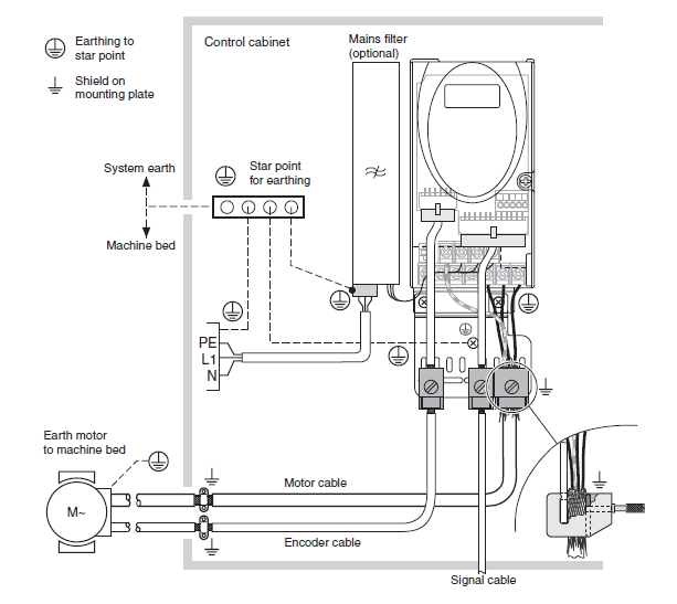

Pointa je ta, že po tom stínění nesmí téct proud. Když (obecně) připojíš stínění na obou koncích paralelně k něčemu (nuláku, zemi), může tam nějakej proud téct a problém je na světě.
Tohle je právě zcela chybná elektrikářská latina. Správně to má být zapojeno podle návodu výrobce.
Pro připojení 3f motoru na 3f měnič je správný postup použít 4 žilový stíněný kabel.
Na motoru je zž připojen na zemnící svorku a stínění na tutéž svorku nebo druhou, pokud ji motor má.
Na straně měniče je zž od motoru zapojen na PE svorku měniče k tomu vyhraženou a stínění také na kostru měniče, ideálně po celém obvodu kabelu třmenem, co je dodáván k měniči.
Pokud se zapojí stínění kamkoliv jinam než na měnič, tak se rušení projevuje náhodně všude možně i mimo rozvaděč. Největší zvrhlost, kterou vídám po fabrikách, je zapojení stínění od kabelů se smyčkami 4-20mA od regulace společně se stíněním silových kabelů od motoru do jedné svorkovnice. Druhá zvrhlost je použití 3 žilového stíněného kabelu pro připojení motoru. (většinou je jedna fáze ještě zž.) Pak se člověk nestačí divit, co to zařízení provádí.
Pointa stínění silových kabelů je právě v tom, že stíněním musí protéct rozdílový proud který vzniká ve spotřebiči nebo i v samotném kabelu zpět ke zdroji nejkratší cestou. Je na to dokonce i norma z 90tých let, bohužel pokud vím tak ještě není přeložena do češtiny. Výrobci měničů jako Siemens se jí drží.

Takhle doporučují zapojit jednotku D326 s třífázovým krokáčem v origo dokumentaci :
Tyhle krokáče mohou - ale nemusí mít encoder !
Ptal jsem se, protože jsem před časem koupil rozvaděč se čtyřmi těmito jednotkami zapojený origo výrobcem // je to na protokolu o měření EMC // a tam to bylo zase jinak.
Stínění bylo připojené dle tohoto obrázku na té destičce u svorkovnice driveru a zároveň byla punčoška stínění ohrnutá a přikostřená specielní vývodkou na motoru.

Stineni mezi mezi menicem a motorem rozhodne na obou stranach. Delaji se na to specialni kovove pruchodky na ktere se nakontaktuje stineni po celem obvodu https://automatizace.hw.cz/zajimavost-s ... eni-kabelu . Myslel jsem si ze je to kravina protoze jsou dost drahe, ale ma to znatelny vliv i kdyz pouziju cinskou verzi z ebay.
Obecne plati ze pokud stinis aby neslo neco z kabelu ven (typicky menice), zemnit na obou stranach, pokud stinis proti pronikani bordelu do kabelu z venku (signalove linky), zemnit jen na jedne strane. Pripojit asynchronak stinenym 3zilovym kabelem je samozrejme prasecina, zemnici zila musi jit uvnitr.
Skrin uzemnit v kazdem pripade, stalo se mi napriklad ze jsem u velkeho 48 portoveho switche po oprave zapomnel vevnitr prisroubovat zemnici sroubek ke skatuli a switch se vubec nechytal. Po pripojeni jak mavnutim proutku ozil a funguje bez problemu dodnes.
Ferity urcite vsude kde to jen jde, nemusis na kazdou zilu zvlast, staci jen na cely kabel. Bud ty nacvakavaci perly, nebo protahnout drat jednim, ale klidne i dvema nebo tremi zavity do feritovych krouzku vykutanych z neceho. Nejspis by tam mel byt nejaky vhodny druh feritu, ale kdyz jsem zkousel vsechny mozne co mam, nevypozoroval jsem mezi tim zadny patrny rozdil. Vypada to jako prkotina, ale dela to strasne moc. Napriklad na stroji kde jsem musel vyvest alfanumericky displej cca 0,5m plochym kabelem to bez feritu na obou stranach naprosto nebylo schopne fungovat, po doplneni temi plochymi ferity se skvirou pro kabel to jede zcela bez problemu. Nebo kdyz jsem dal tu nacvakavaci perlu na privod k heatbedu 3D tiskarny jez byla napajena 24V/25A s 500Hz PWM ta perla vrcela tak nahlas, ze to byla nehlucnejsi vec na tiskarne :-) Kdyz si navrhuju vlastni HW, davam do jakehokoliv signaloveho vstupu zvenku ESD a RLC fitry, staci malicke smd indukcnosti. Tech par investovanych kacek se mnohonasobne vrati kdyz nasledne nemusim hledat problemy typu stroj spadne jednou za tyden.
