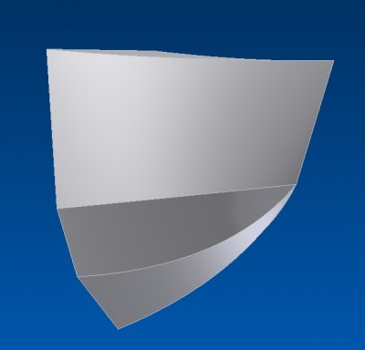

Na prvni pokus dobry :D
Nechapu proc to tahnes na tolik kousku. tenhle tvar paluby je lepsi tahnout taky tak jako ze ty zebra prodlouzis a az po vytazeni to oriznes.

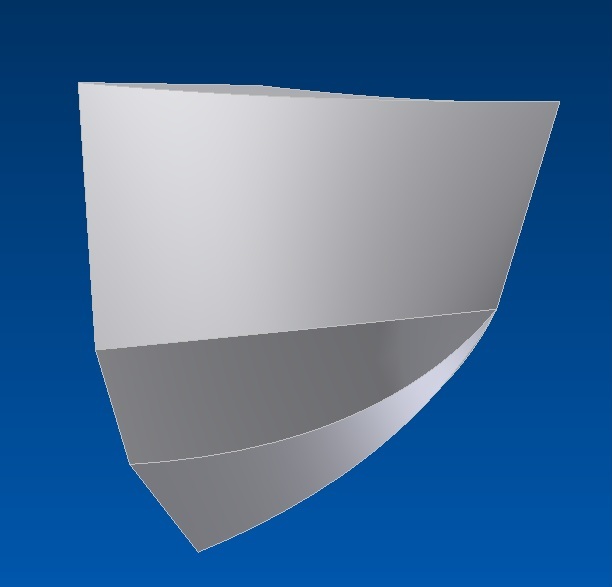

Pokud mas verzi 2009 tak v priloze je ukazka jak se to da vytahnout (spicka stejny pocet ploch a typ jako mas na obr) je to vytazene pres tri zebra a 3D nacrty (vic zeber neni problem melo by to tak jit vytahnout az do konce lodi stejnym zpusobem)

Bohužel mám verzi Inventor 9 (legálně v práci) a v ní jsem přidání bodu místo žebra nenašel...
Takže špice jsou dělané zvlášť žebry v pravém úhlu. Z toho plynou další problémy při navazování středového kýlu.

TJ tahnuti do bodu pridali az ve verzi 10
Pokud to mas pro domaci pouziti mozna bys mohl doma presedlat na 2009 z tehle stranky (je to OFICIALNI ! ) http://students6.autodesk.com/ se da po registraci stahnout inventor na studijni ucely (dostanes i seriove cislo). Rozhodne to doporucuju pokud se hodlas tem trupum trosku vice venovat.
