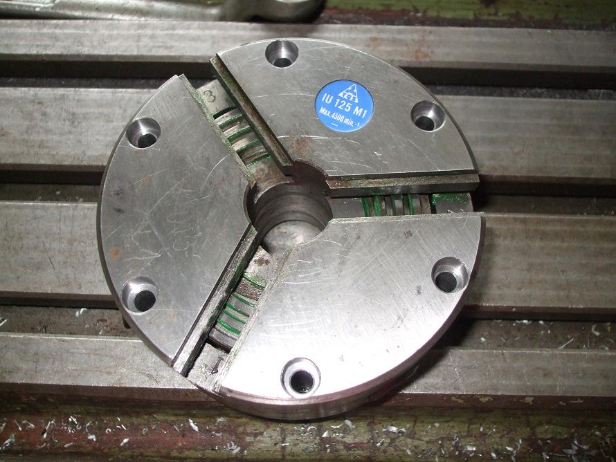

Vrtal som 125-ku TOSku, išlo to ako do masla, tak som ich dal rovno šesť, nech to drží ako priklincované :) či priimbusované :?: :wink:

Díky, univerzála je 125 a stůl hodlám pořídit 150, se třemi T-drážkami. Takže i ta verze s deskou pod (de facto přírubou) by se dala uskutečnit. Akorát to zase ubere něco z prostoru mezi stolem a vřetenem.

všechny univerzálky jakéhokoli výrobce mají po obvodu stěnu tlustou nějakých 15-20 mm i víc
do ní můžeš vrtat jak je libo, jen se nesmíš trefit do paken a pastorků :D
stačí vyndat zadní víko a podívat se dovnitř

jama píše: ↑6. 1. 2023, 10:35 Díky, univerzála je 125 a stůl hodlám pořídit 150, se třemi T-drážkami. Takže i ta verze s deskou pod (de facto přírubou) by se dala uskutečnit. Akorát to zase ubere něco z prostoru mezi stolem a vřetenem.
Trochu mě to teď štve, když vidím že se ten otočný stůl dá pořídit i se 3 T-drážkama. Takhle si jen stačí dat univerzálku bez paken na vrtačku, vystředit podle původních děr na upínání a provrtat (a z druhé strany zahloubit).

Verzia s doskou je lepšia, hlava sa dá lepšie vycentrovať.
