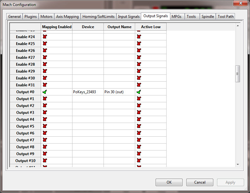

Zmiňované řídící signály můžeš posílat do obou měničů najednou (bez přepínání) a pro výběr aktivního měniče využít jejich Enable (Inhibit, atp.) vstupy. Signál pro tyto vstupy by šlo asi získat z nějakého digital outputu, kde bys v jednom profilu nastavil Active Low true a v druhém false. Něco takového.
EDIT: Případně do obou najednou posílej pouze ten 0-10V signál a pro FWD/REV signály využij pro každý měnič jiné výstupy.

Nejdřív tedy zkusím zapnout paralelně oba a nakonfiguruji profily. Pokud by to dělalo problém tak prostě přidám ty přepínací tlačítka, které mi to hold rozdělí. Vyzkoušíme. Díky.

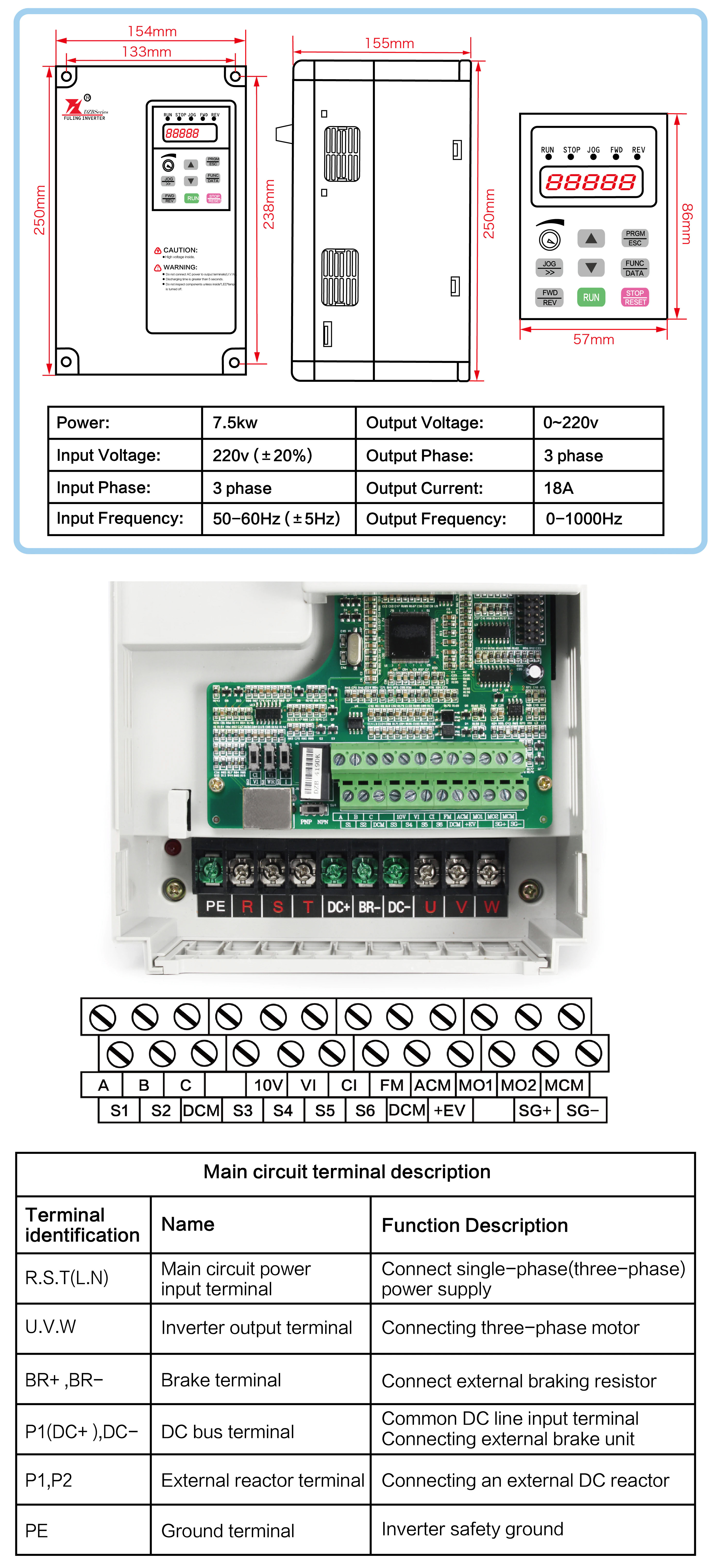

Ještě jeden dotaz. Nikdy jsem nezapojoval 3f spotřebič. Na měniči je pouze R S T a PE.
Mám třífázový jistič, tedy L1 L2 L3, N a PE. Měnič je ve verzi 380V a ne 220V jako na obrázku. Jak to mám správně zapojit? Děkuji

Mrosconi píše: 10. 1. 2023, 8:46 Ještě jeden dotaz. Nikdy jsem nezapojoval 3f spotřebič. Na měniči je pouze R S T a PE.
L1 L2 L3 na R S T, PE na PE, N nikam.
