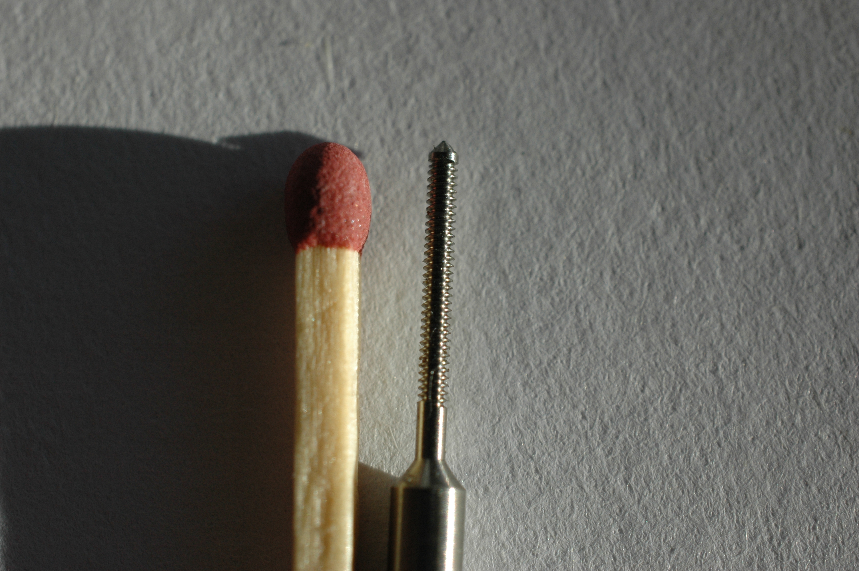

Jo a tady máš (aby řeč zbytečně nestála) závitový kalibr M1 na mašině v hrotech při broušení toho závitu.
Mj. kotouček na fotce má rozměry 500x10x254

Sancho Panza píše: 18. 1. 2023, 3:11 Jo a tady máš (aby řeč zbytečně nestála) závitový kalibr M1 na mašině v hrotech při broušení toho závitu.
Krása, klobouk dolu. Dej občas něco takového do Co jste dneska bastlili, to téma potřebuje oživit jako sůl.
