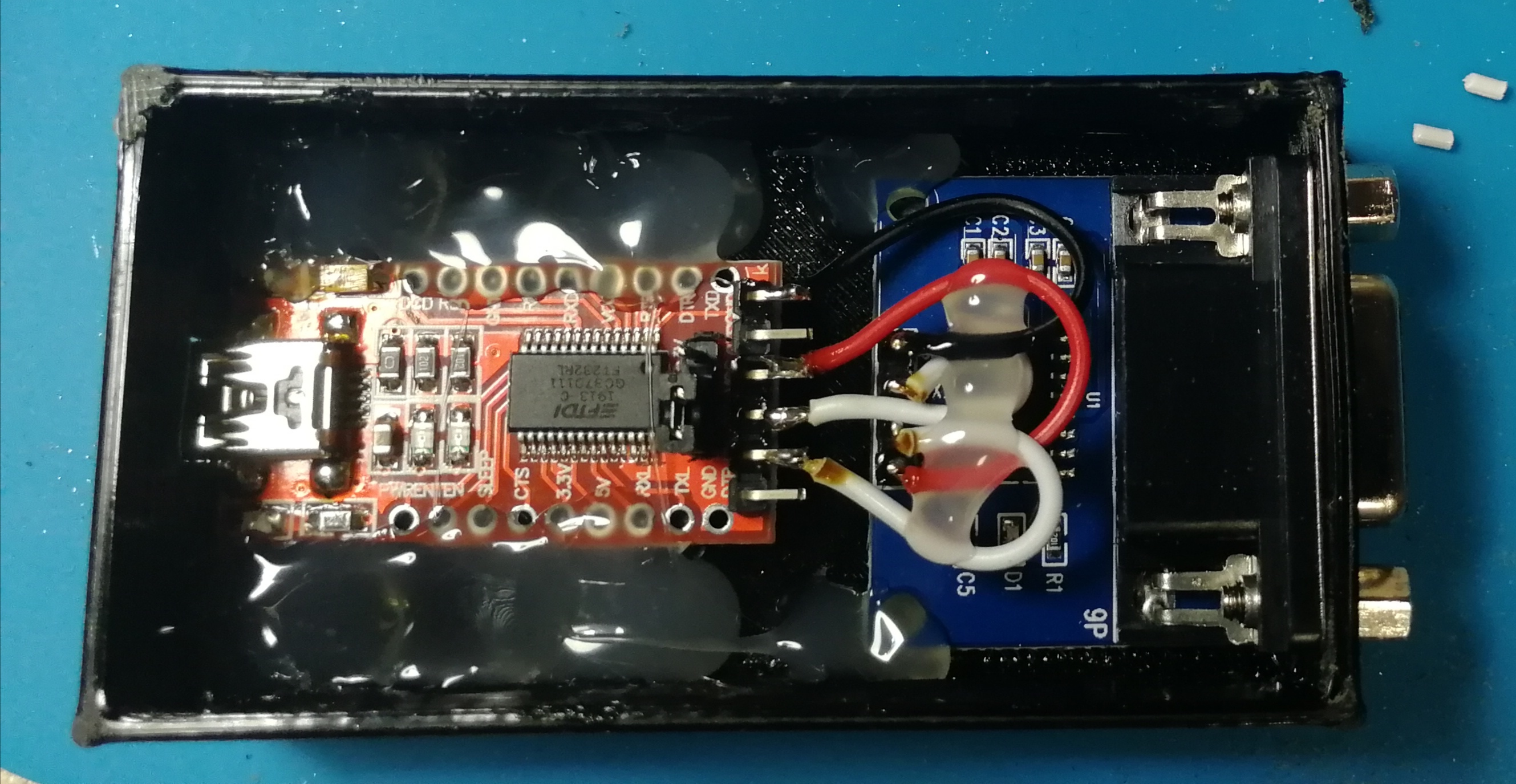

Keby to niekto objednaval tak si kupte k tomu aj kabel usb rs232.
Pac som stym troska bojoval.
Vyskusal som 3 prevodniky pl2303 nejde, ch340 nejde, fdti cinsky pajc ide.
Navyse treba este prevodnik na rs232.

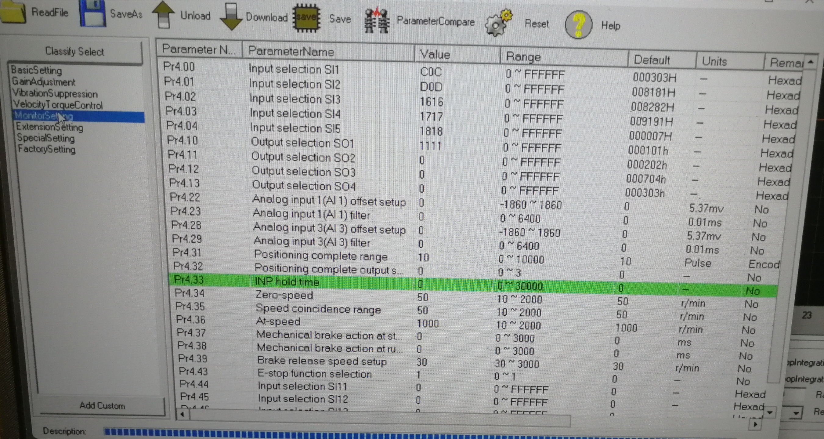

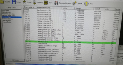

Mezi celkem širokou nabídkou těhle serv lze najít i verzi s ENABLE. Je překvapivě dražší a před krizí to bylo lehce nad 3000,- Kč pro 180W výkon.

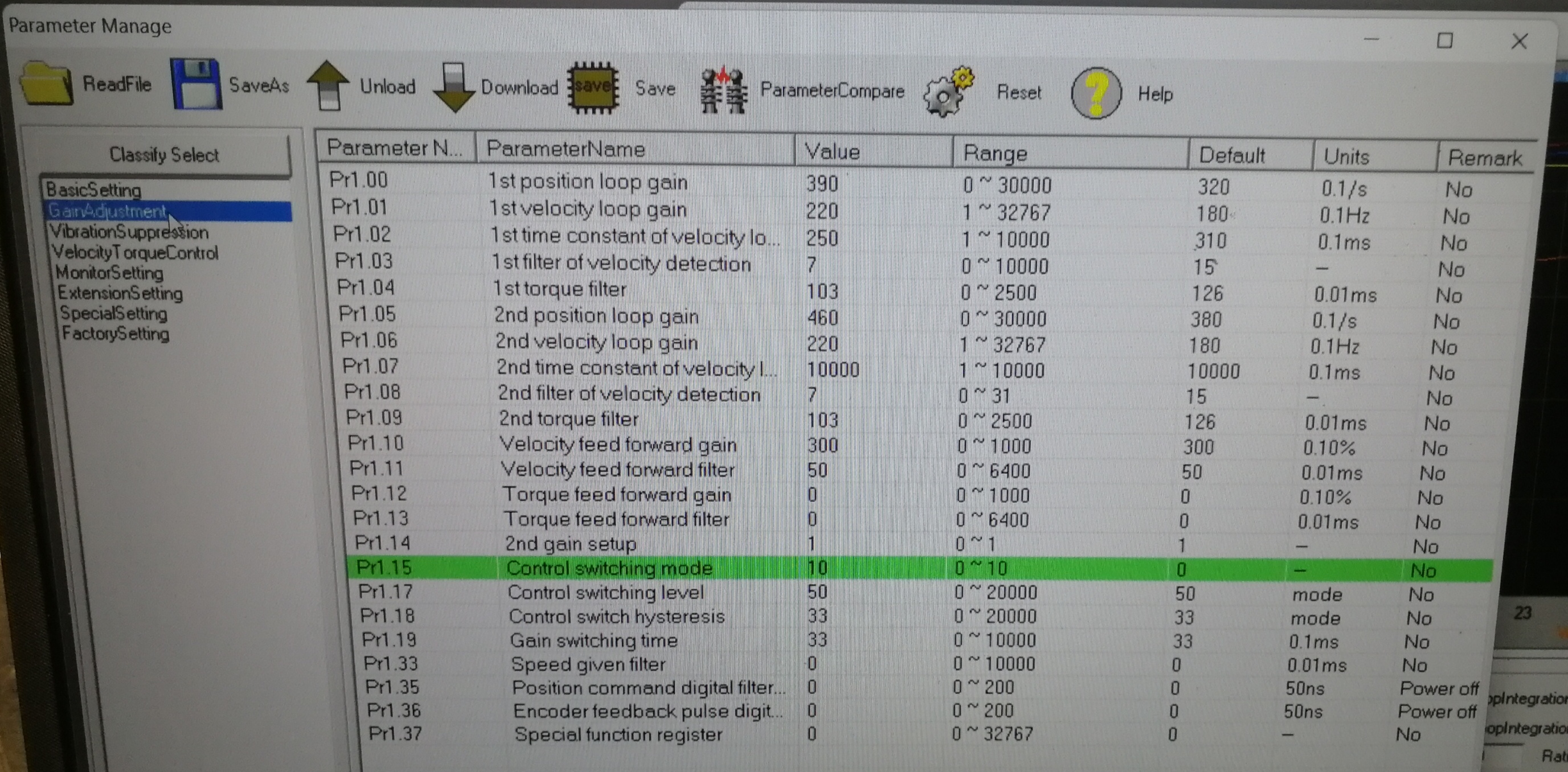

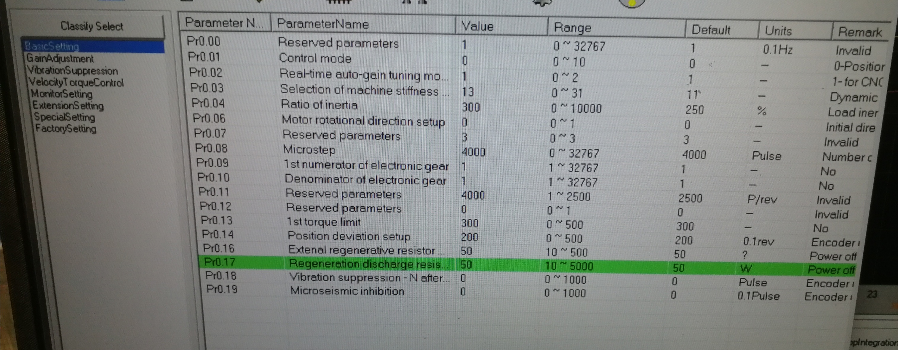

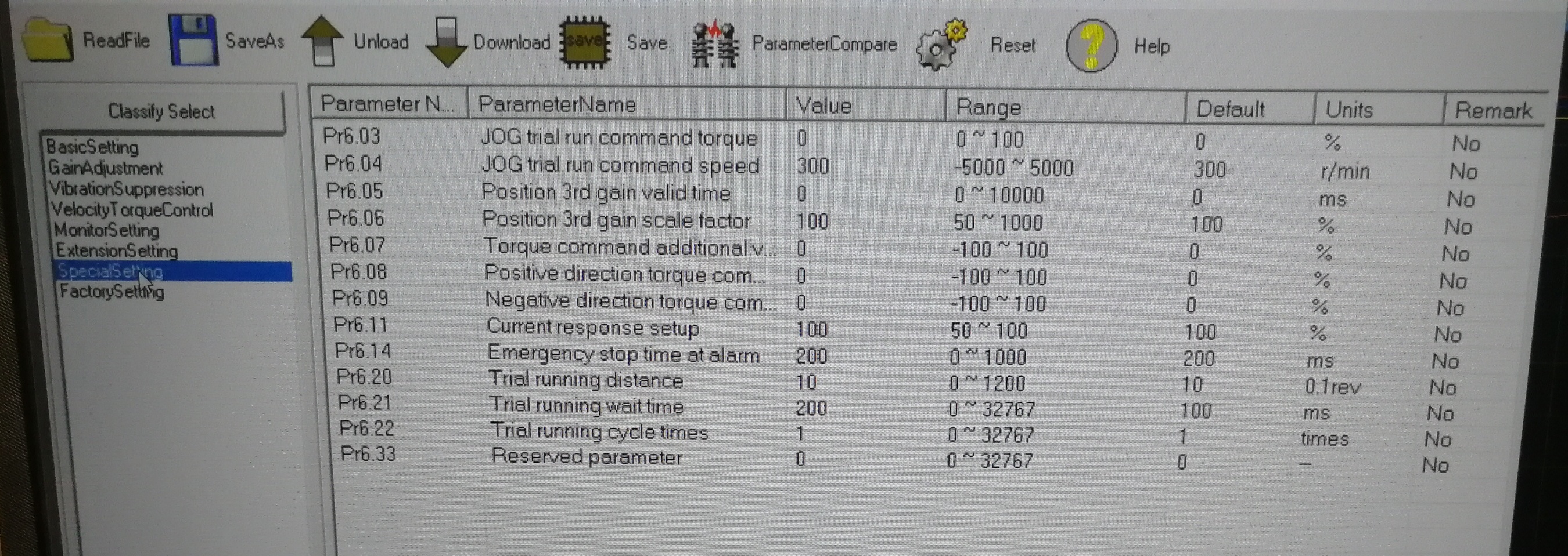

Ked to tam nastavit autotuningom podla obrazkou s pdf, tak je to take gumove zaberiem za servo a pohnem snim, niektorebparamwntre potom neviem menit, musim zvolit miznost bez autoruningu aby som to vedel nastavit.
Pipik
- Příspěvky: 1251
- Registrován: 9. 11. 2016, 3:32
- Bydliště: České Budějovice
položka Selection of stiffness (překvapivě
) - přesně ta má na starosti jak moc bude to servo gumové. Hodnota 13 je docela gumová, ale při hodnotě 16 už ti prakticky nedovolí s tím otočit. Pouze kdybys ho překvapil prudkým záběrem, ale ihned tě přepere a vrátí se
Nějak si neumím v praxi představit kde by se od matice na kuličkovém šroubu vzalo náhlé prudké zabrání...

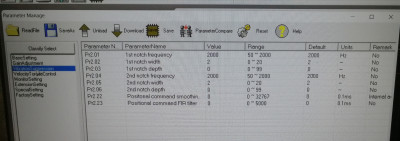

Ano, autotuning funguje, ale tuhle položku nemění. Autotuningem si změří a mění především Load of inertia, ale i tu doporučuju nastavit spíš ručně. V manuálu je na to návod, mrkni na to.
V kostce mu nastavíš očekávatelnou hodnotu, pustíš test, on změří nějaké reálné hodnoty, ty mu přepíšeš do druhé kolonky (resp. upravíš tu odhadnutou hodnotu) - a pak teprv si můžeš nastavit tu tuhost kolik ti dovolí.
V sekci GainAdjustment pak nastavíš ten FeedForward, položka "Velocity FeedForward Gain". Je tam 300, zatím mi vycházelo optimum kolem 700-800 (aby to nekňouralo), ale to závisí na stroji.
Ještě můžeš experimentovat s položkou Control Switching mode, čísla od 0-10. Jsou to zřejmě nějaké různé módy řízení toho serva, když jsem to měnil, tak u každé hodnoty vycházely jinak křivky, jakoby se chovalo trochu jinak.
Obecně na to doporučuju vlézt si do té měřící tabulky s grafem a tam si štelovat hodnoty toho feedforwardu - rovnou to vždycky otestuje a ukáže ti jak se to reálně chová, o kolik je mimo, jak jdou proudy (aby nebylo rozkmitaný), a spoustu jiných hodnot přímo z provozu.
Pro lidi co ještě serva nezkoušeli - vypadá to hrozně šíleně, milion hodnot, ale je to vlastně docela jednoduchý, nic moc vlastně nastavovat nemusíte a bude fungovat dobře. Ale dá se s tím docela hrát

No fungovat to funguje, len mi to pride gumove.
Nic este sa stym pohram, konecne som prevodnik strcil do krabice, vsetko kozmicka cinska technologia. Predsa len bezpecnejsie ako ked je to len tak pohodene, este vyskratujem servo a bude zarobene...
