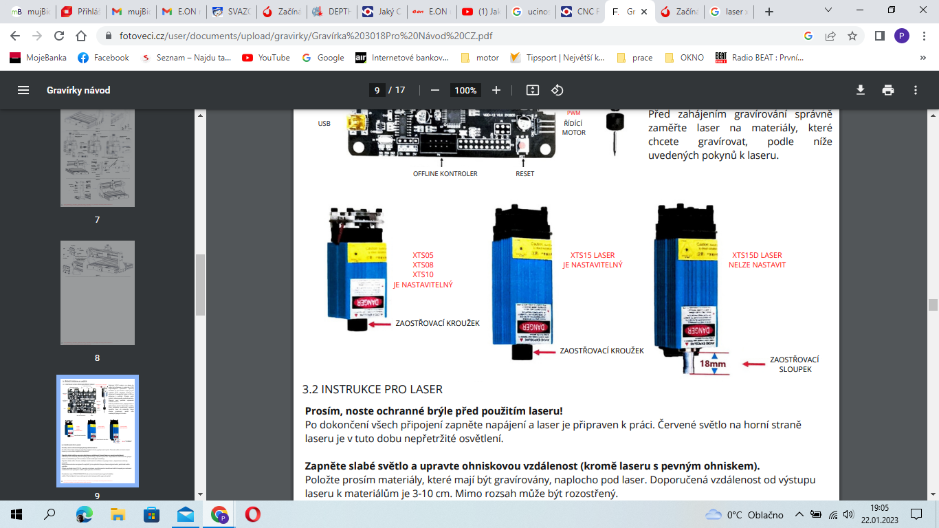

Čím dál víc se kloním k variantě, že mi poslali slabší laser. Podle návodu na stránkách prodejce je 15w modul ten co nejde zaostřit

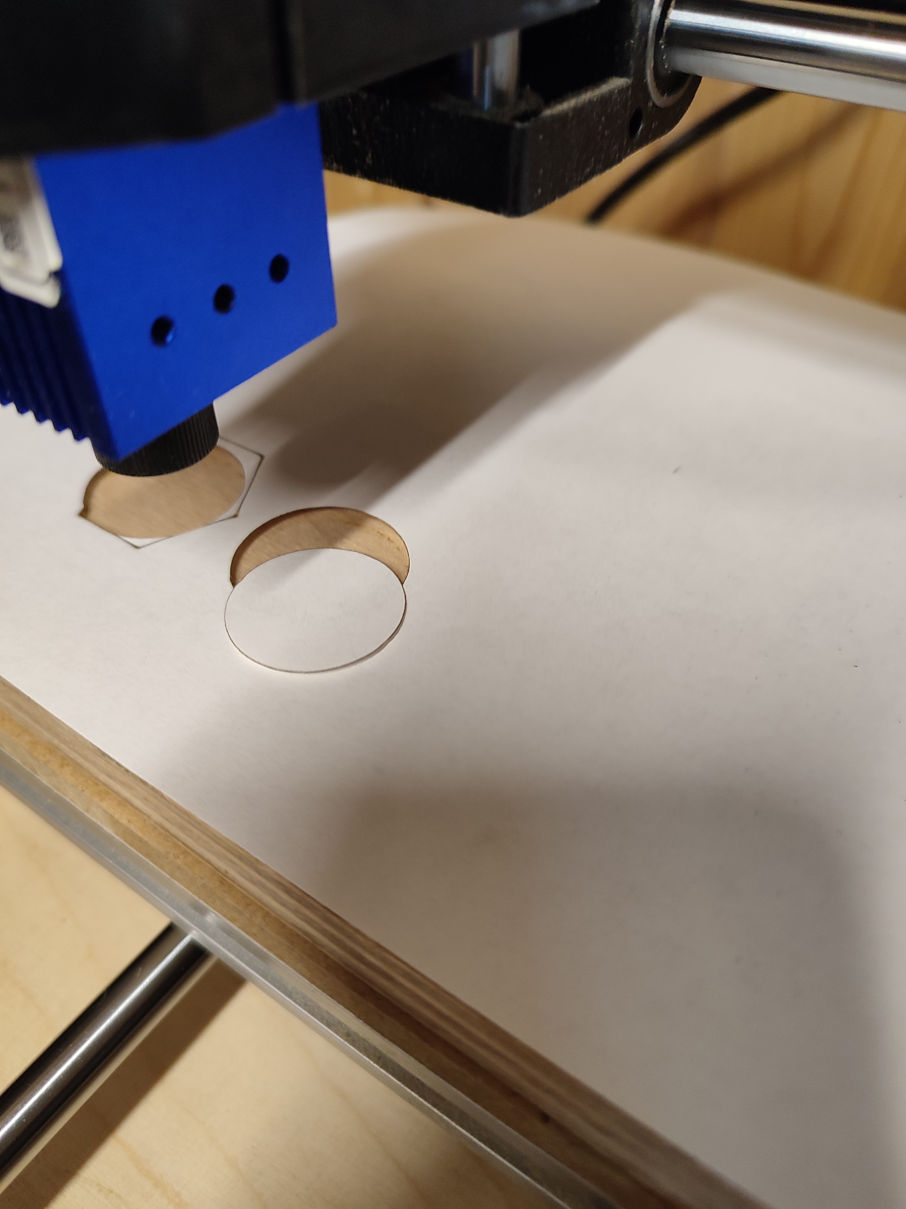

Papír řeže na jeden průchod laser 90% F700. Řez je krásně čistý neopálený viz foto a video.

Řeže to celkem dobře, řekl bych.
