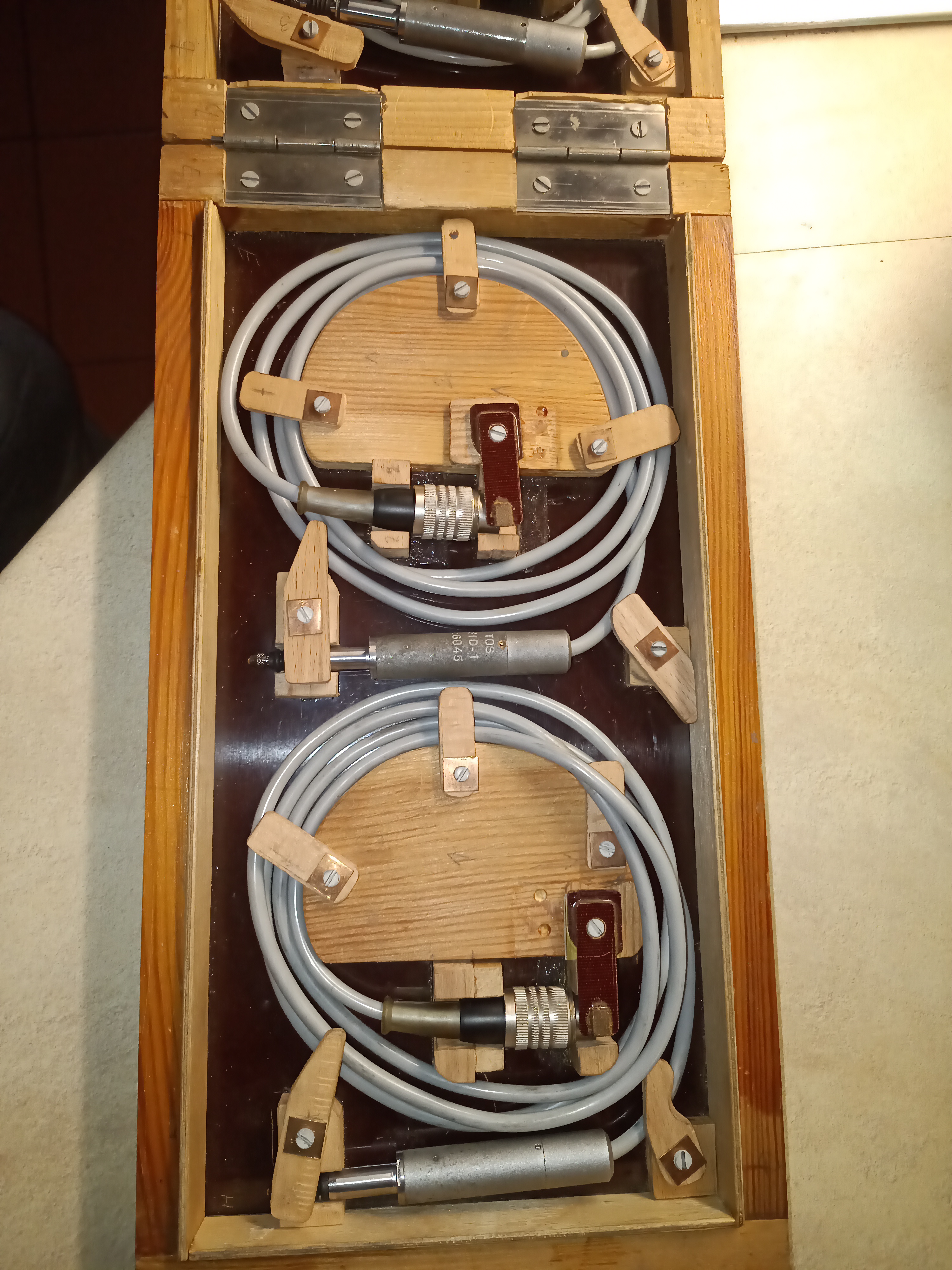

Nevite nekdo, k cemu slouzili tyhle "sondy" Tos sd-1, na hrotu je neco jako kulicka a konektor ma 6 pinu, jsou takhle v krabicce, nemam tady multimetr, ale myslim, ze ro bude pri stlaceni menit odpor.
A jestli Vas nenapadne, jestli se to necha predelat na nulovani nastroje?

Je to lineární sonda k něčemu podobnému jako toto od Tesy: https://www.nielsmachines.com/en/tesa-t ... o-sta.html
Jen tohle dělal TOS Hostivař.
Pokud nebudeš mít využití, tak bych je vzal. Ten přístroj mám.

Myslím že je to sonda k zobrazovací jednotce Tesla NS 115, teď na to koukám, má to vzadu šest pinů šroubovací konektor. Označeny je velkým K.
http://www.intos-stroje.cz/fngj-fngp-fn ... -jednotka/

Super diky, ma to sest pinu a sroubovaci konektor, to K tam bude asi taky.

Dekuji za nabidku, ale verim ze budou v cajku, je to celkove bez viditelnych vad, tak si nemyslim, ze by byl s tim problem.
I na hrotech neni patrne nejake poskrabani, tyhle veci byli asi dost bezporuchove.
Skoda, ze nebyl k tomu i ten zbytek...

no, nevím jestli teda ta Tesla má v sobě analogový převodník pro ten indukční můstek co v tom je.
Mě to teda připadá dost divný. Ale tu teslu naštěstí naznám.
Ale (nevím zrovna jak tahle konkrétní varianta - protože vnitřky byly různý), tak se to používalo třeba s EL2030 nebo EL2K3 což je bedna dělaná pod bývalým Sometem.
Pokud by někdo náhodou měl pocit, že to je úplně jinak :lol: , tak dopředu upozorňuju, že kus mám na stole před sebou, ty šedivý bedny (víc kusů) o kus dál.
Artefakt doby.

Otázkou je, co si představuješ pod slovem "bezporuchovost".
Bezporuchové byly pokud byly v skladu a nebo v tý dřevěný bedně nebo někde, kde nebyly provozní kapaliny a běžná (typická :roll: ) obsluha.
Naopak když byly na mašině a nebo kdekoli v běžným provozu, tak obvykle fungovaly cca stejně dlouho jako ten měch na jejich konci - což obvykle (vzhledem k kosmické :lol: "kvalitě" pryže za socialismu), nebylo zas tak dlouho.
Protože jakmile odjede ta gumka, tak do toho nateče (navzliná) hydrol a je vymalováno.

Pomoci napr. AD598 si k nim pripadne muzes jednoduse udelat sam prevodnik.
Jestli jsou ty snimace typu LVDT, tak staci odzkouset vhodne budici napeti a frekvenci, jestli je to jen pulmustek, tak jeste navic budici odpory. Popsano to je prehledne v datasheetu:
https://docs.rs-online.com/1fd2/0900766b80ddf940.pdf

Vpředu mám napsáno TOS Hostivař. Vzadu na štítku TOS EL1A3. Taky to mám na stole před sebou.
Hádat se nebudu. Je to asi jak s tím lisem. Dělali to v různých fabrikách v kdejaký p....i.
Sondu v tom mám TOS SID-01.
