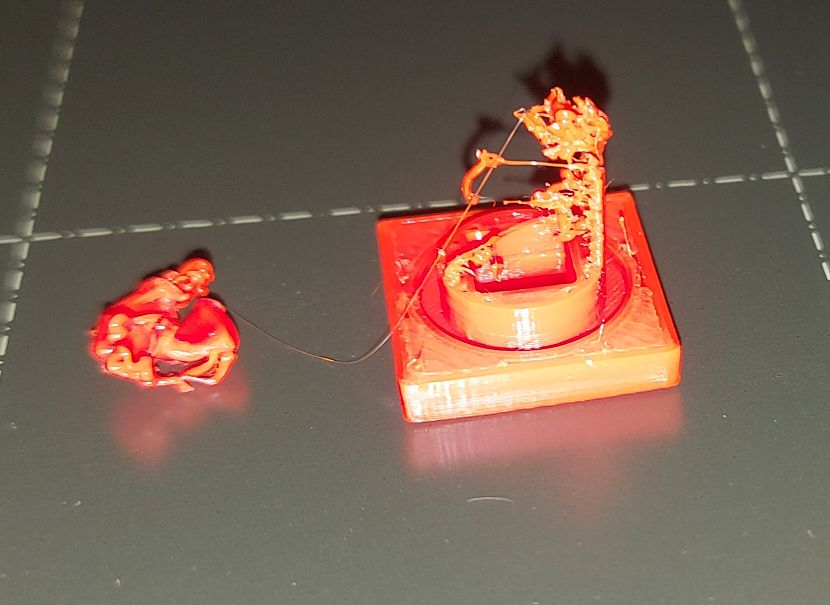

Zkusil jsem si své první tisky - to by bylo spíš do rubriky "Když se nedaří" ;-)
Než jsem si všiml označení na cívce, že je to PETG (Cívka dodávaná k tiskárně) ale bylo později.

Tak jsem zkoušel Tisknout z toho Průšamentu PETG a dopadlo to takto:
Co se týče mechanických vlastností tak ten PETG je v pohoho, nicméně potřeboval bych to trochu vypilovat aby to tisklo v podobné kvalitě jako PLA.
PETG-HT opravdu není potřeba.
Bohužel Tisk se nedokončil protože mi kluci vypli přívod k tiskárně, ze zásuvky a potom už se Tisk řádně nenavázal.
Poradíte mi co dělám špatně?
Dawe
Příspěvky: 3113
6. 2. 2023, 4:10
Zdenek Valter> to stringovani je pro PETG v pripade podobnych modelu (nekolik ploch maleho prurezu pobliz sebe) typicke a uplne se ho nezbavis. Da se ale potlacit do te miry, ze ti po tisku staci oriznout paspartovacim nozem a pofoukat horkovzduchem.
Nejprve ten filament vysus - idealne horkovzdusna trouba, nebo nejaka susicka, kolem 70degC, 2 hodiny. S teplotou nesmis nad cca 78degC jinak se ti zacnou jednotlive zavity struny lepit na civce vzajemne k sobe a je po filamentu! Idealni je zmerit si skutecnou teplotu v troube vuci pozadovane nastavene teplote, nez zacnes danou troubu pouzivat.
Potom nech chvili odpocnout a tiskni s upravenym profilem.
Parametry, ktere nejvic omezuji stringovani jsou : teplota (snizuj), velikost retrakce (zvysuj) a rychlost retrakce (zvysuj, ale mirne), lift Z (zvysuj), obecna rychlost pohybu (zvysuj).
Pro Mk3 primo existuji i vyslicovane g-kody pro ruzne teploty a rychlosti. Hledej na printables v sekci testovaci modely, to ti usnadni pocatecni nastrel. Viz napr. tento temperature tower pro PLA, https://www.printables.com/cs/model/915 ... temp-tower
Ale pohledej, je jich vic i pro PETG.
honzaZ
Příspěvky: 194
Registrován: 3. 11. 2019, 2:02
Bydliště: Prostějov
6. 2. 2023, 6:52
Dawe píše: 6. 2. 2023, 4:10
S postupem souhlasím akorát u toho lift Z bych byl opatrný a možná bych jej zkusil i úplně vypnout (má tendenci vytáhnout "string" nahoru, který se potom rozmázne po trysce/výtisku při dalším průchodu a taky celkově prodlužuje dobu po kterou se přenáší teplo do vytisku, což může dělat u menších ploch problém), nejlépe se mi osvědčila volba "wipe while retracting" (provádí retrakci a zároveň zajíždí do výtisku) s nějakým rozumným % retrakce před samotným "wipem"
Dawe
Příspěvky: 3113
6. 2. 2023, 9:50
honzaZ> ano, dobra pripominka.
