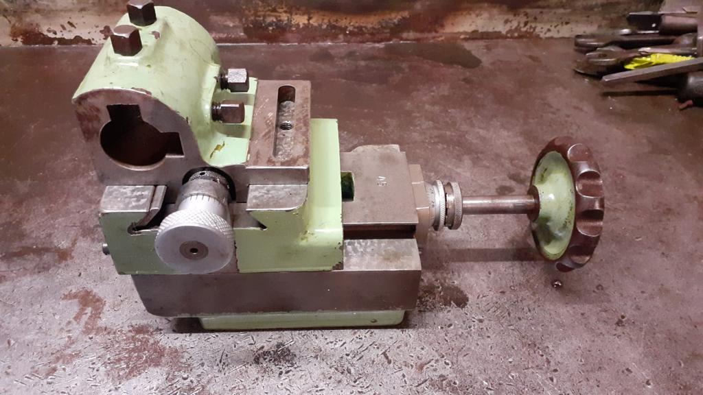

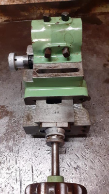

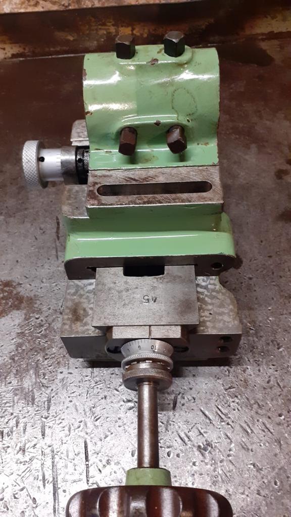

Dobrý večer,
známi vypratáva garáž a narazil na príslušenstvo viď foto. Má niekto predstavu z čoho to je?
Ďakujem za odpoveď.

To je z revolverovýho soustruhu, část zařízení na řezání závitů, upíná se do toho kotoučový závitový nůž. Vypadá že je to nějaký podomácku upravený.

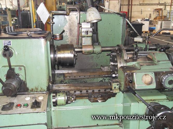

Ano BRT 50 sustruhy to maju mali sme to na dielni tie mašini vidno to trochu na fotke vedla lampi to je na tom ramene ktore sa sklopi a reže sa stym zavit ide to paradne rychlo..

Ďakujem za pomoc!
