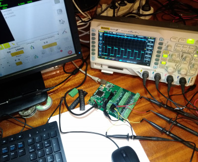

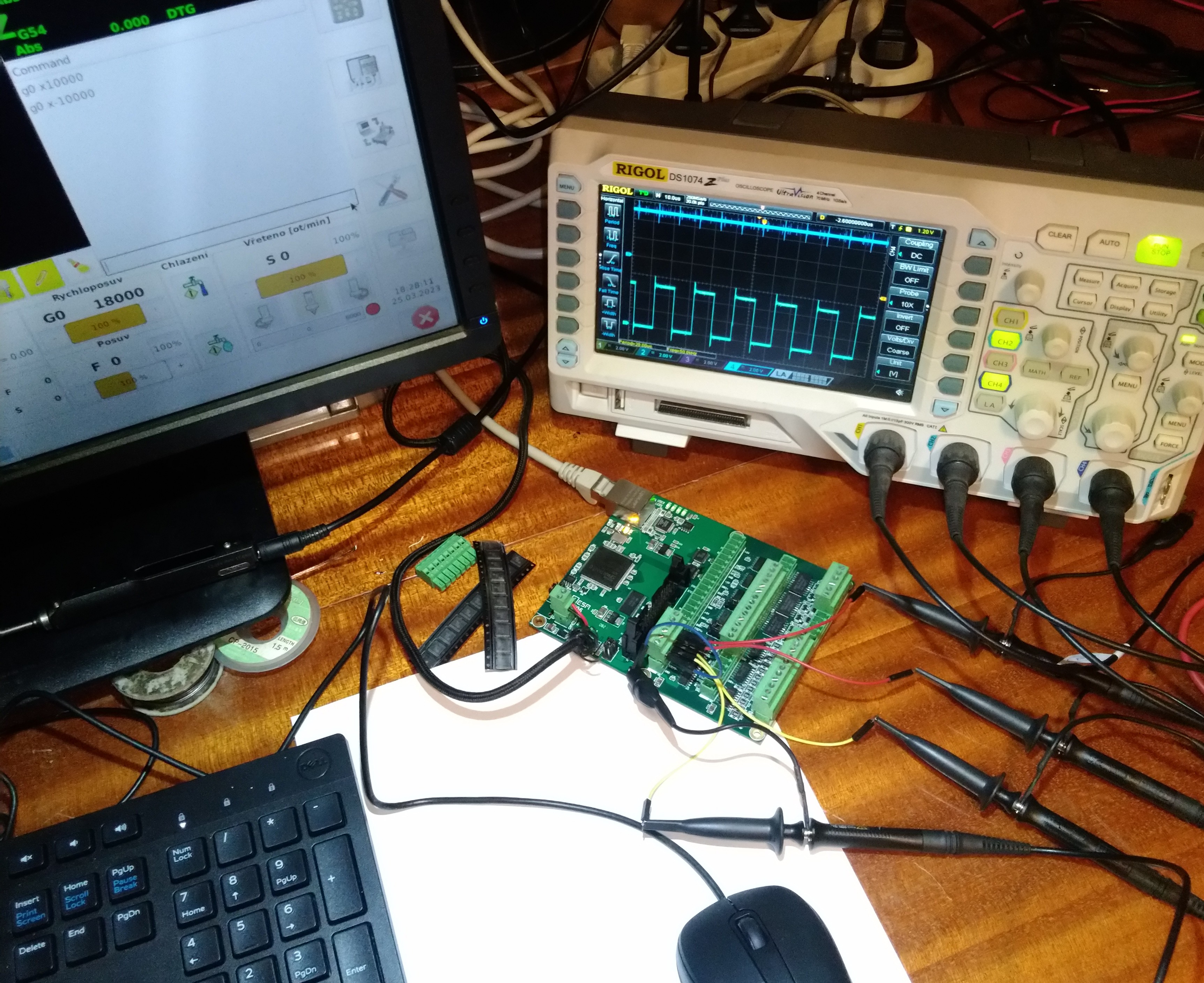

Tak jsem provedl měření.
Měřil jsem jenom signál DIR. Step nemám jak změřit, osciloskopem ještě nedominuju :(
Konektor TB 2 (step-dir 0-3) je celý mrtvý-
mezi GND a DIR+ je furt nula (program je pojíždění osy sem a tam 50mm)
mezi 5V a DIR- měřím 4V, nezávisle na směru otáčení.
Akorát teda konektor TB 3- výstup step-dir 4 je plně funkční - step+- dir +- fungují.
Šváb dojde až příští úterý, objednal jsem ho z mouseru, ať je to originál :wink:

Bylo to připojené k servu, připojené bylo jenom STEP+/DIR+ a GND.
Odešly výstupy co byly připojené k servům právě.

Ahoj, řeším podobný problém s mesou 7i96. Jen jsem připojil do P1 expansion konektoru tuto oddělovací desku:
https://www.aliexpress.com/item/4000458 ... 1802NvrsvJ
potřeboval jsem víc GPIO pinu, funguje bez problému. Jenže z ničeho nic přestaly fungovat Stepgeny :shock: . Asi jsem omylem položil jeden drát od vstupu do oddělovací desky na čínský zdroj a slyšel jsem přeskočit takový ten náboj statické el. který se hromadí na kostře zdroje když zdroj není uzemněný.
Otázka zní: je možné že by se ten náboj dostal přes optrony až do FPGA čipu a zničil Stepgeny? GPIO a vše ostatní funguje, jen osy se nehýbou. žádný error v LCNC nevyskakuje. Ještě mě napadá že by to mohlo dojít až k napájení 7i96, ale to by to muselo projít okolo zdroje, kde počítám že je slušná kapacita v elektrolytech ve které by se mohl nějaký ten drobný výkyv "utopit".
Vše budu v průběhu týdne ještě měřit, jen mě zajímalo jestli je něco takového možné a jestli se mám obávat nejhoršího a do kufru přibalit i druhou 7i96

25. 3. 2023, 5:50
Tak moje mesa už zase mesuje. Stačilo vyměnit šváby které se nacházi mezi FPGA čipem a svorkovnicemi pro step/dir (konkrétně ACT541 a ACT540) oprava za 40kč (přesněji jsem musel vzít od číňana 10+10 švábů takže cca 400kč, ale zase mám zásobu na příště :D )
