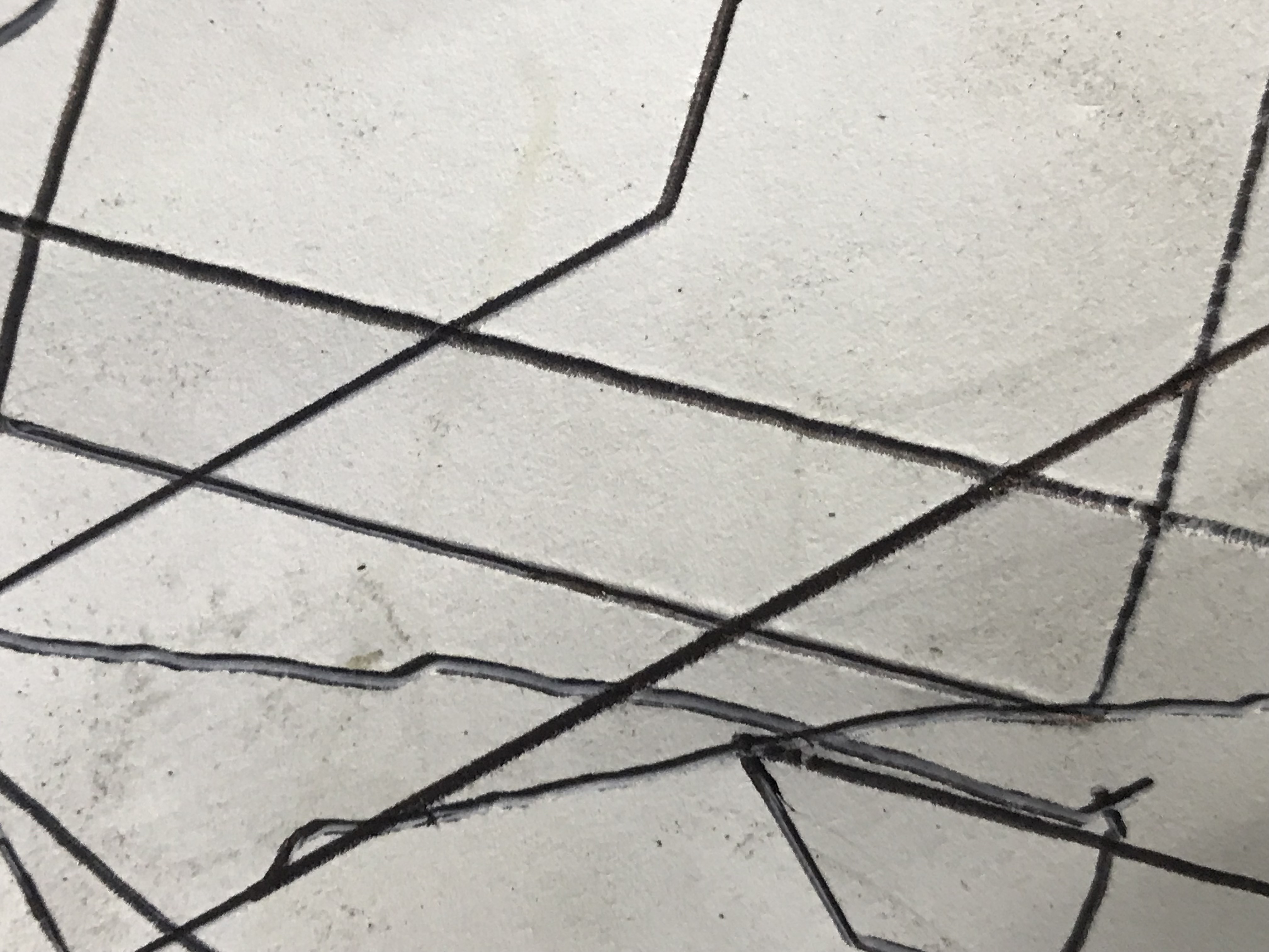

Hezky den vsem, jiz par dni resim divne chovani meho CNC, obracim se proto na zdejsi komunitu, jestli by nekdo neumel pomoci, mozna se s timto pro blemem uz nekdo setkal.
CNC jsem kupoval z druhe ruky, slouzilo vyhradne k obrabeni dreva, kde se nize popsany problem nejspis nemohl takto projevit, resp. si ho nemusela obsluha vsimout
ja ale budu obrabet kovy (bronz, nerez, titan) a na povrchu mi zalezi
pokusim se vse nastinit v bodech:
CNC:
- poloamatersky pocin, zelezna konstrukce, dostatecne tuha
- rozjezdy cca 800x500
- linearni vedeni a kulickove srouby 20x5
- drivery DM856
- oddelovaci deska nejaka 5ti oska pro Mach3 (nova, puvodne byla Andruino Mega)
- motory - act motor 23hs2430 3.0a (1.8 )
- ovladani LinuxCNC, beha krasne, zadny problem, vyzkousena ruzna nastaveni
- presnost prikladna, ctverec je v toleranci 0.05
PROBLEM:
- frezovani kruhu - kruh neni kruh, ale mnohouhelnik, temer pravidelny, kruh je taky spis oval
- frezovani diagonaly - diagonala je vlnkovana, pravidelne
CO JSEM ZATIM ZJISTIL:
- mam pocit, ze osa Y jede tak, ze spomaluje a zrychluje, nevim jak zmerit, ale pocitove a hmatove to tak vypada, dela to pri jakekoliv rychlosti posuvu
- je mozne, ze to dela i/nebo osa X, ale tam ten pocit nemam
- kdyz odpojim motor a bezi, tento pocit nemam, vypada to, ze bezi pravidelne, bez spomalovani a zrychlovani
- sroubovnice na ose Y se otaci lehce, jenom v jednom miste malilinko drhne, nice vazneho, motor by to mel ignorovat a protlacit, v budoucnu se chystam pro jistotu vymenit loziska
- spojka na ose Y, ta se mi jevi jiz podivna, ten plastovy komponent je asi vyzvykany, shanim ted novou, mozna to bude tim
- mam podezreni, ze motor na ose Y nebyl dobre vycentrovan k sroubovnici, to zpusobilo vyzvejkani pruzne spojky a to by mohlo zpusobovat ten divny chod, tedy spomalovani a zrychlovani, e to mozne?
OTAZKY:
- je mozne, ze motor jezdi nepravidelne, tedy ze zrychluje a spomaluje v urcityych stejnych intervalech?
- je mozne, ze male drhnuti sroubovnice muze zpusobovat zrychlovani a zpomalovani otaceni?
- je to nejspis tou pruznou spojkou? uz ji shanim, kdyby nekdo mel v Praze s vnitrnim prumerem 8, hned prijedu
- jej mozne, ze jej to nejakym SW nastavenim?
Dekuji predem za jakykoliv smyslupny komentar, klidne i odkaz na reseni podobneho problemu
Pripadne nejasnosti rad a obratem doplnim

nejsem ted v dilne a posledni nastaveni ktere jsem zkousel si jiz nepamatuji, vlozim hned, jak budu u stroje
Koukal jsi na pid do stepgenu hlascopem?
- tomuto bohuzel nerozumim (jsem total amater), muzes mi to prosim malinko vysvetlit, nejspis jsem to nedelal, kdyz ani nevim, co to znamena

V linuxcnc jsou ruzne nastroje na analyzu stavu halu
Viz dokumentace linuxcnc a halscope
Asi jsi teda pid smycku v linuxcnc nikdy neresil
Tudiz nebude nastavena
To by vysvetlovalo treba ty vlnky
Podle ceho jsi to konfiguroval?

konfiguruju tak nejak od oka, houby tomu rozumin, ale spostu veci jsem uz stihl nastudovat
prikladam foto aktualni konfigurace
jinak jsem se malinko hnul z mista, bohuzel jsem nemel dnes moc casu, ale hlavni zjisteni je, ze se jedna o HW problem, presneji neni - dobre ulozena sroubovnice a taky spravne zoseny motor, rozebral jsem celou Y osu a znovu slozil, vsechna loziska jsou OK, jenom je to bylo cely tak trosku vysoseny, spravnym nastavenim to myslim opravim, musim udelat novy drzak pro motor, vymenit pruznou spojku a dobre to poskladat a bude to nespis v poho
podivam se pak pro jistotu i na osu X
diky moc za vsechny rady

Dulezita vec: u linuxu to neni o pokusu omylu. Na to to je prilis konfigurovatelne. Je tam nasobne vic moznosti nez u win. Takze to lze delat pouze s dokumentaci a alespon hrubou znalosti co a jak funguje.
Jinak na to lpt taky zapomen a porid si mesu.
MESU jsem zvazoval, ale vyhral skrblik ve me
ano, nastaveni je tam spousta, taky jsem jich spoustu vyzkousel, myslim, ze se uz docela orientuji, masina dela to co ma a pro me ucely a taky vzhledem k konstrukci stroje ta obic karta a LPT asi bude stacit, stejne jsem proti puvodnimu CNC hodne povysil
az budu v budoucnu porizovat profesionalnejsi reseni (az na to vydelam), budu uvazovat jinak a nebudu tolik svazan financema

Bohužel na všechny tve otazky typu jestli je to možné, odpověď zní ano. Uvažuješ logicky a musíš všechny potenciální problemy odstranit.
Rovnoměrnost chodu otáčení kul. šroubu lze změřit pomocí enkodéru například s 1000 pulzy/otacku zavedeným do LinuxuCNC.
Co se týče Mesy, tak ti odstraní problémy o kterých ani nevíš, že mohou vzniknout.
Každopádně dle popisu máš dost co odstraňovat na mechanice, tam bych tím začal. Máš kolejnice a kulickový šrouby seřízený úchlkoměrem, nebo od oka? V jakých seš tolerancích?
Spojky se běžně prodávají jako polotovar, s tím že díru si na soustruhu převrtáš. Dodavatel třeba Haberkorn. Dodá Ti to i s upravenou dírou dle výkresu, ale to Ti tvůj vnitřní skrblík zakáže.
Jinak vítej mezi uživatele LinuxuCNC.
Jinak co se týče laděni PIDky stepgenu jak píše robocop, tak pokud to chceš laicky vysvětlit, tak odpověď zni "kup si mesu a frézuj". Ten konfigurátor, se kterým si hraješ je jen špička ledovce. Zábava začíná, když ho přestaneš používat a začneš si konfigurační soubory psát ručně. Pokud se Ti tato odpověď nelíbí, tak doporučuji začít studovat manuál LinuxuCNC.

Mužeš sem dát NC program na kruh, u kterýho ti to dělá??
