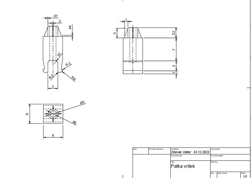

Vrchní díl jsem se snažil tisknout vedle sebe nejdřív 5x zasebou posléze 3x ale vždy cca ve výšce 5 mm se díl přilepil na trysku a odlepil se od podložky.
Pak jsem díly tisk jednotlivě bez problémů.
Co dělám špatně?

Moc mala stycna plocha. Pridej par mm brimu.
Příspěvky: 7141
26. 2. 2023, 12:52
Ještě může být problém že při přejezdech škrtne tryska o dílec na kterém jsou nějaká ztvrdlé fosy a urazí ho od podložky , tam by pomohlo zvednuti v ose zet při přejezdech .

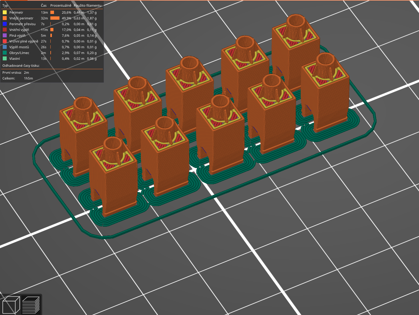

První pokus s 0,5mm a brim 2 mm
Dawe
Příspěvky: 3049
26. 2. 2023, 3:56
Kdyz si ty curapajzliky das bliz k sobe, tak se ti ten brim spoji do jednoho celku. Pak to snadno sundas z bedu a "vylames" si z nej jednotlive curapajzliky pohodlne, ze ani nebudes muset nic orezavat.

Dawe píše: 26. 2. 2023, 3:56 Kdyz si ty curapajzliky das bliz k sobe, tak se ti ten brim spoji do jednoho celku. Pak to snadno sundas z bedu a "vylames" si z nej jednotlive curapajzliky pohodlne, ze ani nebudes muset nic orezavat.
Pokud je budeš mít příliš blízko, tak ti může zbytečně vlaknovat (ty spojovací fousy), protože filament nestihne vystydnout během přejezdu mezi dílky.
Já spíš dávam hodně širší límec, díky tomu se límce spojí, ale mezi dílky je větší mezera, pak ochotně nevlaknuje.
A když vylamuju z límce, tak směrem proti vytisku - ne od výtisku. Prostě bříškem prstu hodně pritlacim k vytisku - tím se odlomi většinou přímo na hraně výrobků a málokdy je nutno docistovat nozem/skalpelem.
A proti utrzeni od podložky v počátku taky pomaha před začátkem tisku očistit tiskovou trysku. Já to otiram hadříkem těsně před dosažením pracovní teploty filamentu.
A nechávám nejdřív předehřát bed (u Prusy na panelu tiskárny Nastaveni/teplota/podložka) na pár stupňů před jeho pracovní teplotu. A až pak pouštím tisk.
Důvodem je to, že tryska se ohřeje mnohem dřív a pak má některý filament snahu před dohratim bedu začít pomalu vytékat a tím se udělá malý "valcovy krapnicek", který se buď při počáteční operacích buď sám urazi nebo ne a pak někdy vadí.
Takze kombinuju to počáteční otreni trysky, samostatný predehrev bedu před tiskem a pohotovost s pinzetou, abych odebral ten případný krapnicek z trysky, než začne tisk :lol:.
