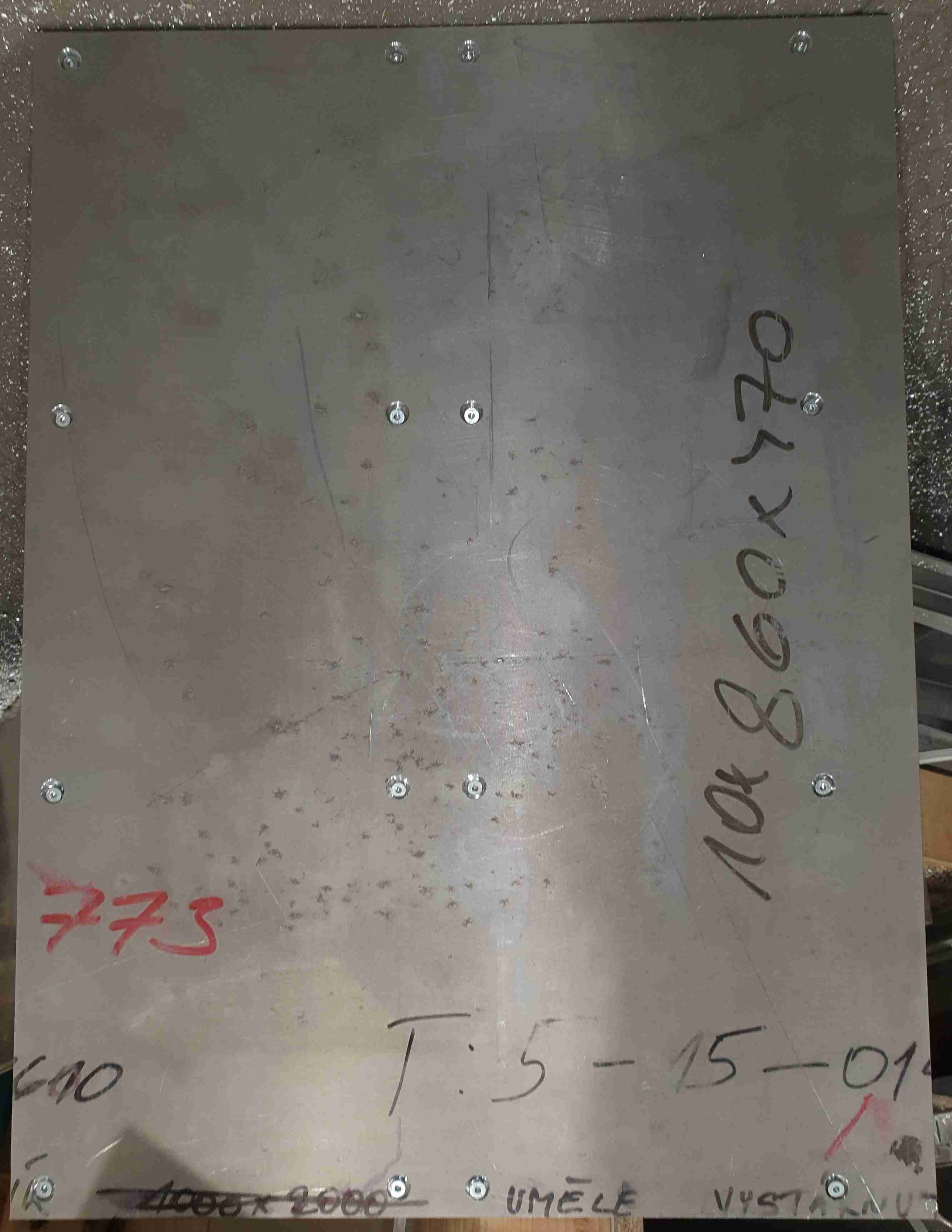

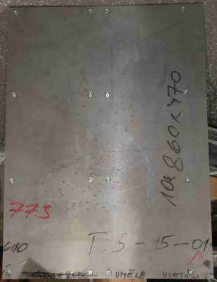

Kdyz jsem pred casem hrabl do palety s hlinikovymi zbytky pro kus plechu na vytoceni jakesi vlozky, ukazao se u vrtani der ze ten "jakysi hlinik" je vlastne titan :-) Tak jestli neni problem tady.
tomik.tk
Příspěvky: 760
Příspěvek 7. 4. 2023, 4:14
t256 píše: ↑7. 4. 2023, 3:36 Kdyz jsem pred casem hrabl do palety s hlinikovymi zbytky pro kus plechu na vytoceni jakesi vlozky, ukazao se u vrtani der ze ten "jakysi hlinik" je vlastne titan :-) Tak jestli neni problem tady.
to urcite ne :)
jestli neco neprozradi ty zbytky cmaranic co na te desce jsou (860x470x10). uriznul jsem ji normane maflem s hliniko_kotoucem na 3 prejezdy.
t.
