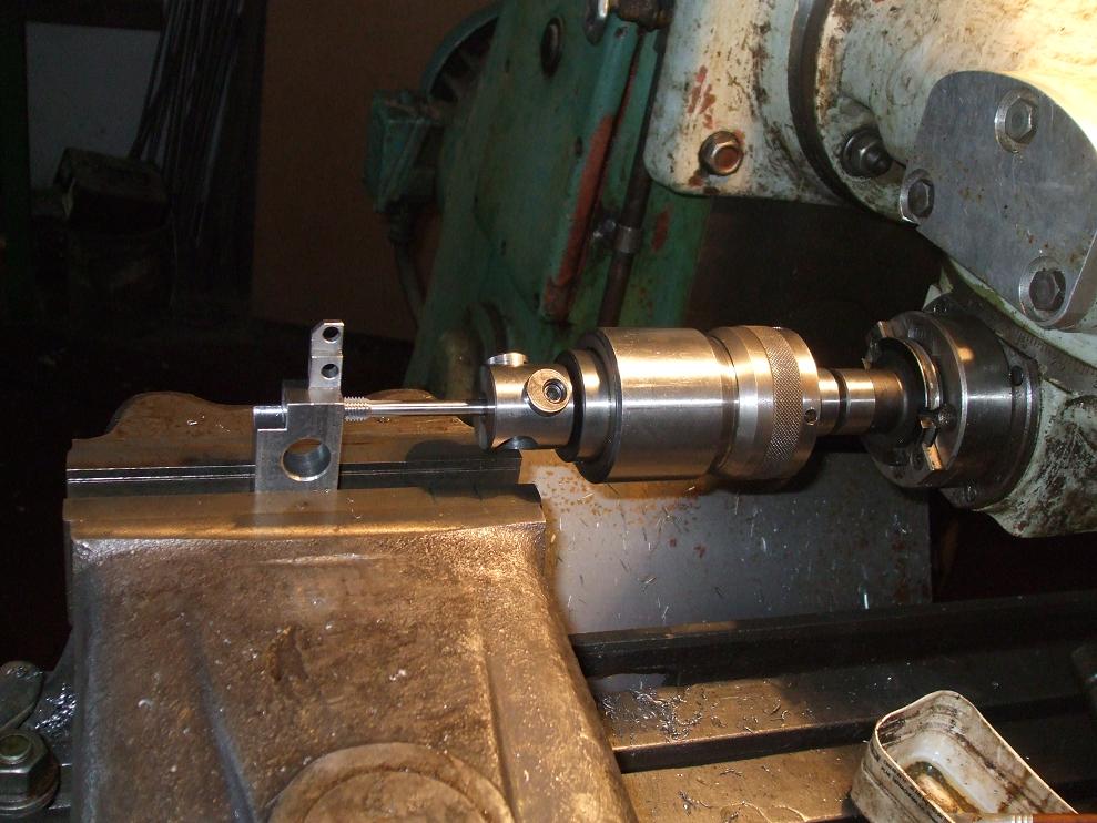

Ale mám udělaný jednoduchý bazmek do iso40kleštiny prům.20 který kompenzuje rozdíly posuvu a stoupání závitníku a šetří místo - bohužel je jen na jeden průměr závitníku a nemám ho ještě udělaný univerzální...

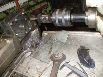

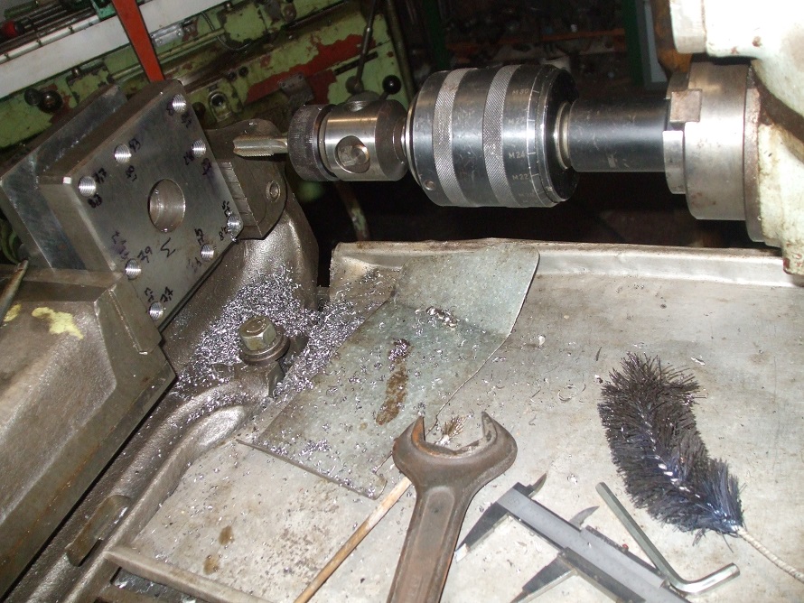

Na jednej frézke mám stále nahodenú krížovú hlavu, tak tam ide v pohode použiť hlavy s kompenzáciou dĺžky. Akurát som musel prerobiť reverzáciu otáčok na stykače, a vyviesť von ovládanie.

Jo to je jediný způsob jak tak tu hlavu slušně použít taky to tak někdy dělám, ale jen když potřebuju napřesno jinak postačí stojanovka nebo aku nebo růčo. A ten panel s tlčítkem L + P + stop - to je můj sen :lol:

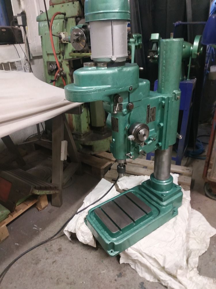

ssmak3050
Příspěvky: 808
8. 4. 2023, 9:59

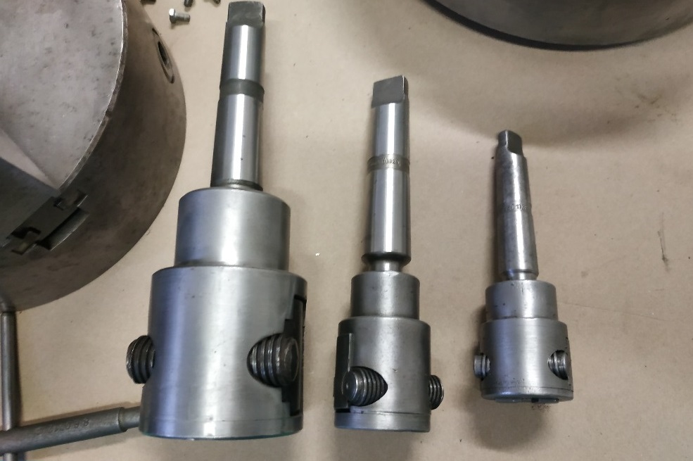

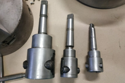

no ja jsem se na to vyprdnul a si poridil toto..ale stejne mi to bude jen prekazet v koute.
jinak ty hlavicky jsou klasicke stare MAS
