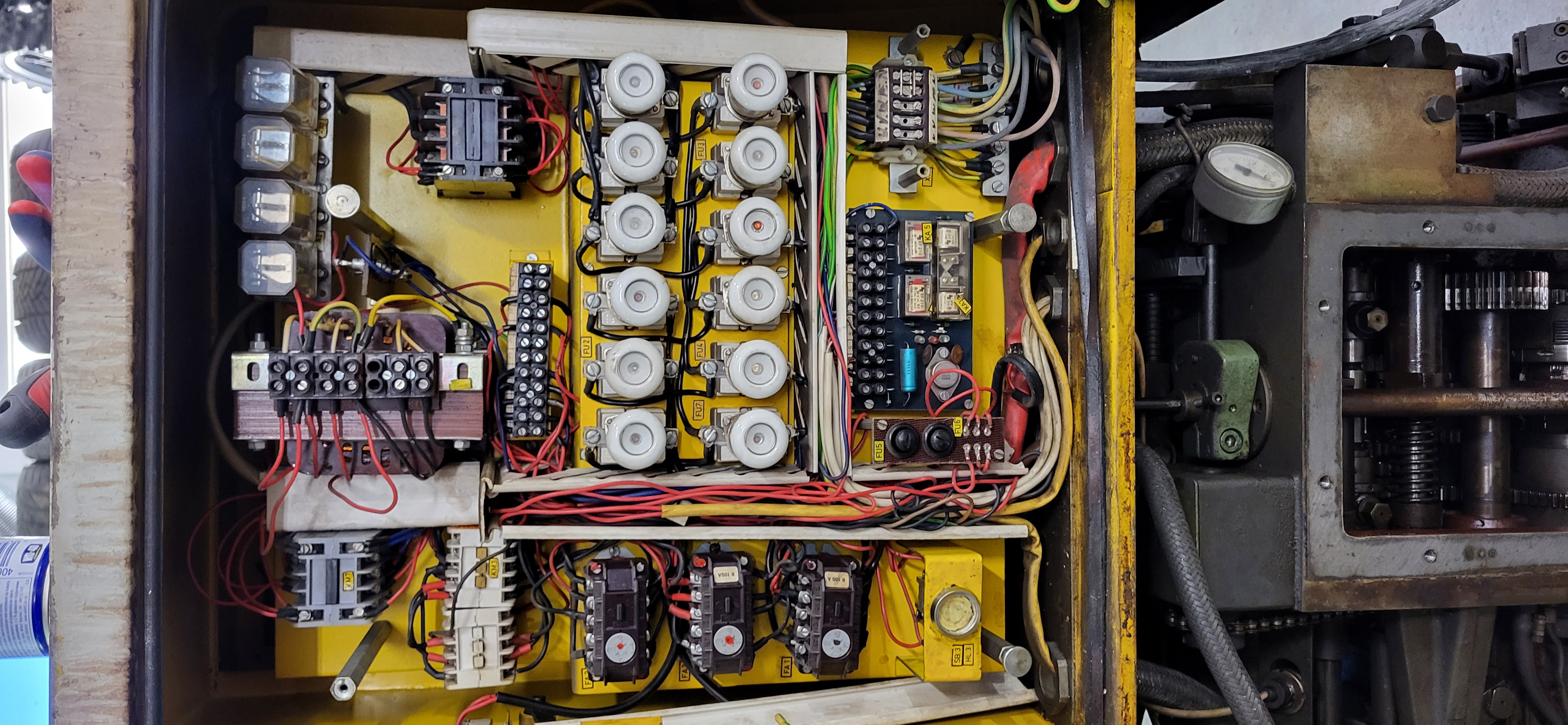

Nepustil no, v elektrice je nějaký problém. Respektive pustil, mechanicky pres stykač, běží krásně tiše. Motor posuvu i motor čerpadla emulze taky chodí. Dle mého je vadný diodový můstek. Neporadi někdo, jak ho jednoduše otestovat? Z trafa jde stridavych 24V, ale nikde jsem nenaměřil stejnosmernych 24V. Tím pádem pak nejdou asi ovládací relátka nebo nevím, budu ještě bádat. Schéma, co je na tumlikovo je na starší typ, takže je to trochu jiné. Ještě priložím foto můstku.
A je zajímavé, že když jde hlavní motor, tak nahoře ve vreteniku krásně maže, ale na manometru neukazuje žádný tlak.
Příspěvky: 6360
8. 4. 2023, 8:39
No mustek jsou ctyri obyc diody, kazdou zmeris dvakrat, jednou v zavernem a podruhe v propustnem smeru, moc se mi nezda ze by byly v haji, káypsylonky jsou blbuvzdorne.

Díky Charone, tzn. rozletovat, vyndat a otestovat. Jde nějak jednoduše změřit ten můstek? Nepodařilo se mi mezi žádnými z těch kontaktů namerit stejnosmernych 24V. A jak bys řešil to vřeteno a lože?
Příspěvky: 6360
8. 4. 2023, 9:08
Ne muzes je merit bez rozpojeni mustku, jen si odpoj privod a vyvod abys to mel jednoznacne. Jinak to jde i bez odpojeni

RoboDK píše: 8. 4. 2023, 8:32 Nepustil no, v elektrice je nějaký problém. Respektive pustil, mechanicky pres stykač, běží krásně tiše. Motor posuvu i motor čerpadla emulze taky chodí. Dle mého je vadný diodový můstek. Neporadi někdo, jak ho jednoduše otestovat? Z trafa jde stridavych 24V, ale nikde jsem nenaměřil stejnosmernych 24V. Tím pádem pak nejdou asi ovládací relátka nebo nevím, budu ještě bádat. Schéma, co je na tumlikovo je na starší typ, takže je to trochu jiné.
Já mám k dispozici kromě Tumlíkova schématu zapojení ještě jedno a ani v jednom z nich se ve stroji nepoužívá napětí 24V DC. Stejnosměrné napětí tam je, ale 70V a to se používá pro DC brždění motoru vřetena.
Ovládací obvody jsou obou případech na napětí 110V AC, takže případná nefunkčnost diodového můstku nemá na činnost ovládacích obvodů vliv.

Vyfoť najskôr celý celok (elektro skriňu) a potom detaily prvkov.

Ty relé jsou asi na 110V, to je fakt. Vlevo uplně nahoře je hlavní stykač, sepne když se otočí hlavní vypínač vepředu na ovládacím panelu. Když posunu páku na rozběhnutí vřetene na jednu nebo druhou stranu, tak vypne, zřejmě kvůli nějakému mikrospinaci na ochranu pracovníka, nevím.
Ty dva stykače pod ním jsou na rychloposuv a na čerpadlo emulze.
Pod tím jsou 3 nadproudová relé, asi jako ochrana při kolizi.
Pojistky jsem všechny prošel, ty jsou ok.
Nahoře 4 stejná relé.
Pod nimi stykač pro hlavní motor.
Na trafu je 380V, 110V, 24V
To tlačítko dole vlevo nevím na co je.?
Ten integrovaný obvod dole uprostřed taky nevím, diody na něm nesvítí, ale bude to mít souvislost podle mě s tím můstek, celý obvod je pro 24V stejnosmernych.
