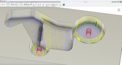

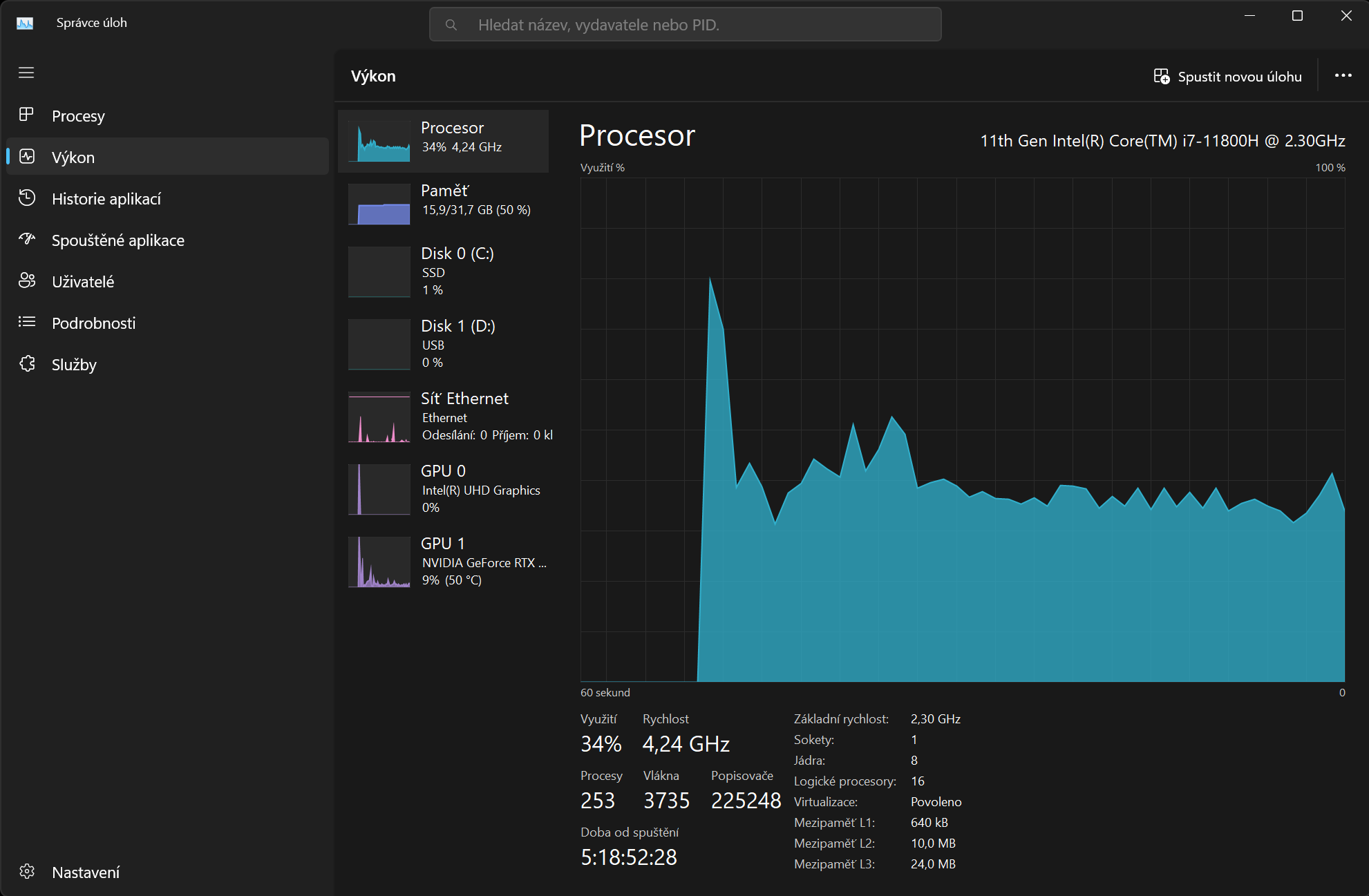

řeším problém s adaptivním obráběním ve Fusion. Nevím zda jeto normální, ale spíše ne. Mám jednoduchý obrobek. Když použiju na něj klasické 3D kapsování, tak jsou dráhy vypočtený za 5-10s. Když na něj jdu s 2D/3D adaptive metodou, tak to trvá hodiny. Počítač jede na 40% a stále něco dělá. Je to stejné na jiných kompech, takže eliminuji problém s PC.
Technická podpora mi neodpovídá a to mám placenou verzi!
Máte někdo podobné problémy, nebo to mám zase jenom já? Dělá to na všech modelech co jsem vytvořil, takže to asi není jednorázový případ.

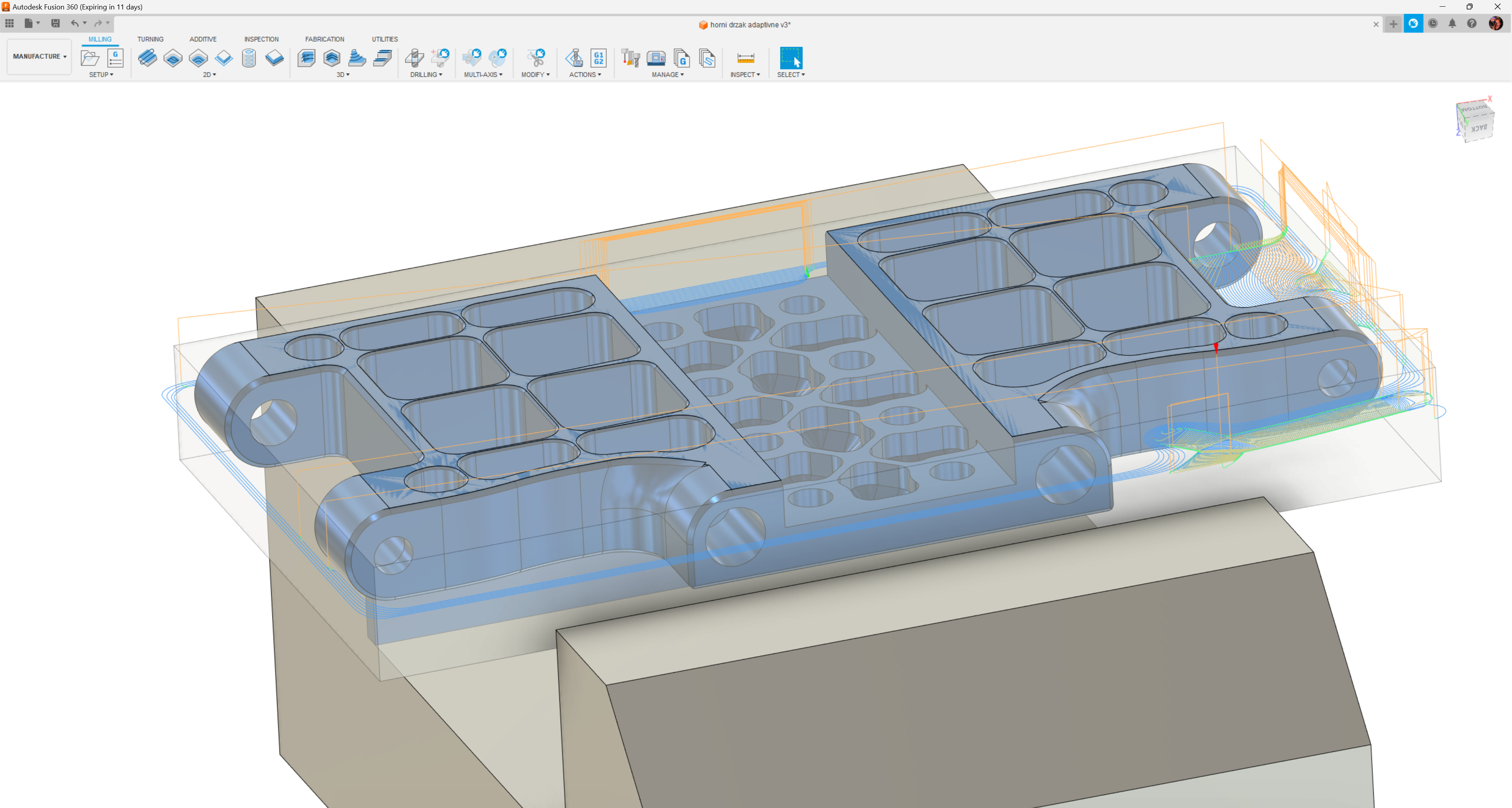

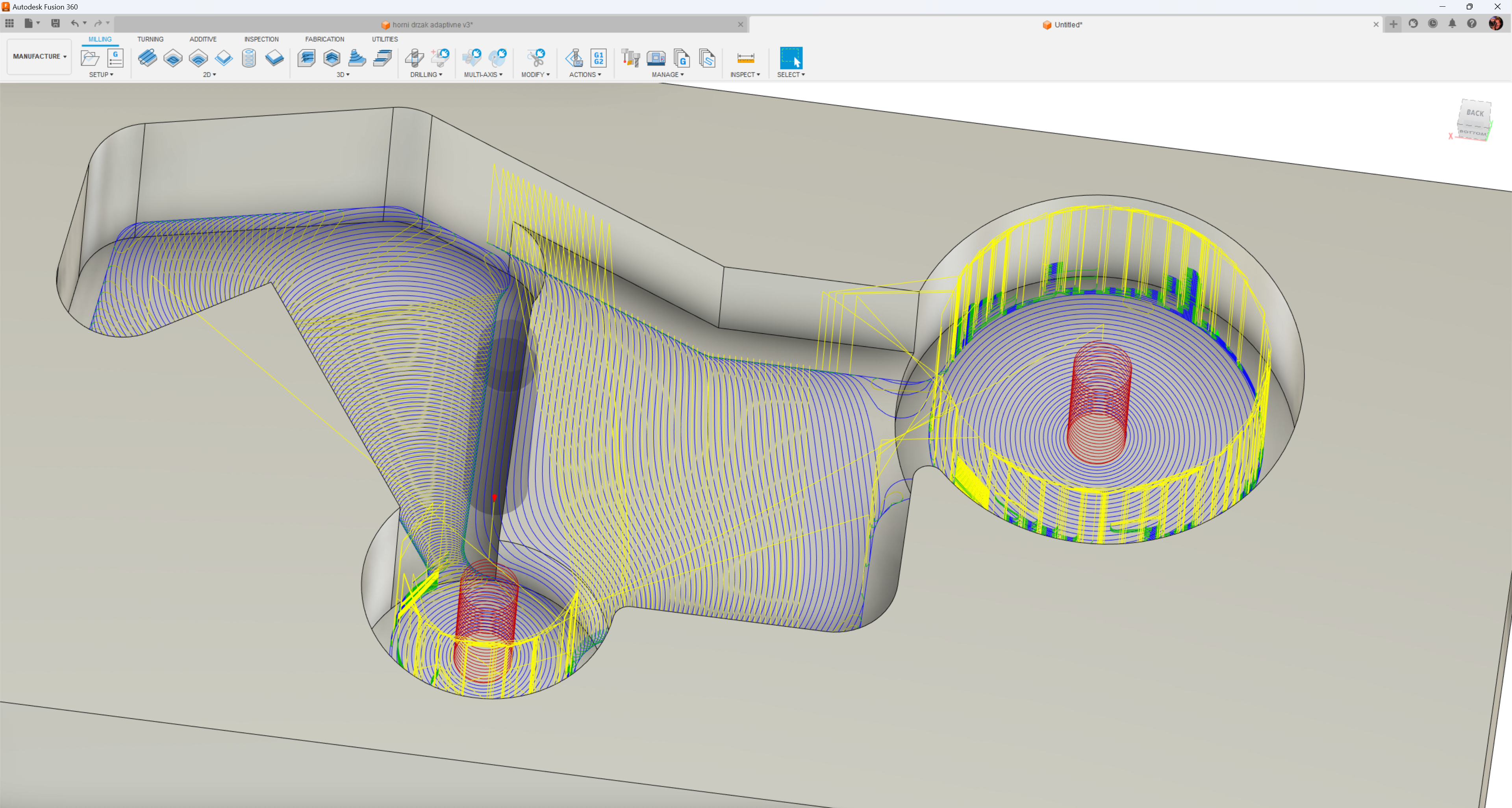

Teď jsem dělal zkoušku. Nový objekt, pár divných kapes a tady je výsledek. mimochodem stále to počítá...

Mas zapnuty smoothing? Tam budes mat nieco blbo nastavene...

hmm, ale co? mám čistou instalací bez mých profilů. Chove se to stejně. Ještě primitivnější var. Sice to udělal relativně rychle, asi minutu, ale zase je tam nějaký kousek.
Smoothing 0,01 zapnuty i vypnutí. Výsledek stejný

Problém je obecně u strategiich ,které si hlídají opásání nástroje a jeho konstantní zatížení složitější výpočty. Proto se obecně doporučuje rozdělit do několika operaci. Když označíte celý díl a dáte takto vypočítat může se v určitých geometriich stát opravdu, že výpočet bude velmi dlouhý. Proto je dobré například označit nejdřív kapsy a vyhrubovat a pokračovat dál. A místo označením celého kusu na 1 strategii tak označit několik oblasti a obrobit je postupně. Výpočet bude rychlejší a celkovy dojem a rychlost obrábění bude lepší.
Mám volumill engine. Dělá to samé. Nevím co používá fusion jestli od hsm nebo od powermillu. A engine od solidcamu jsem ještě v ruce neměl.
