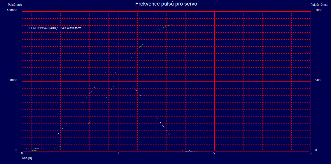

Díky všem za rady, už mi to funguje
Nakonec jsem použil magnetický snímač polohy TMLS-05A-02 od jirka.cz (standardní provedení s přesností 0.01 mm) a desku BluePill s ARM Cortex M3 STM32F103C8. Z BluePill se 50x za vteřinu posílá do PC přes USB poloha, tam už se toho chopí měřicí program vlastní výroby. Snímač polohy chodil na první ťuknutí, s BluePill přiznávám určité komplikace (hlavně s pochopením vývojového prostředí a nahráváním programu přes ST Link), nakonec jsem si to musel nechat napsat, protože jsem na tom nechěl strávit týden než bych do toho aspoň trochu pronikl
Ale dělá to přesně co jsem potřeboval a to je hlavní. Vzhled je takový trochu "laboratorní", ale protože je to do laboratoře, moc to neřeším. Jen na tu destičku udělám ještě nějakou rozumnou krabičku.

Pěkný
Budu doufat, že tento nezavislý měřák neukáže, že interpolátor interpoluje kraviny

Nee, z tvého interpolátoru leze tohle (zelená tečkovaná čára), naprosto v pořádku
Já chtěl jen vědět, co s tím udělá driver a servo a zatím to vypadá, že to je taky úplně v pořádku (tedy hlavní důvod byl, že to měření musí být ověřitelné a nezávislá zpětná vazba k tomu tak nějak patří
EDIT: pardon, z interpolátoru leze to bílé, zeleně je to už integrované.

Tak teď už můžu klidně spát
