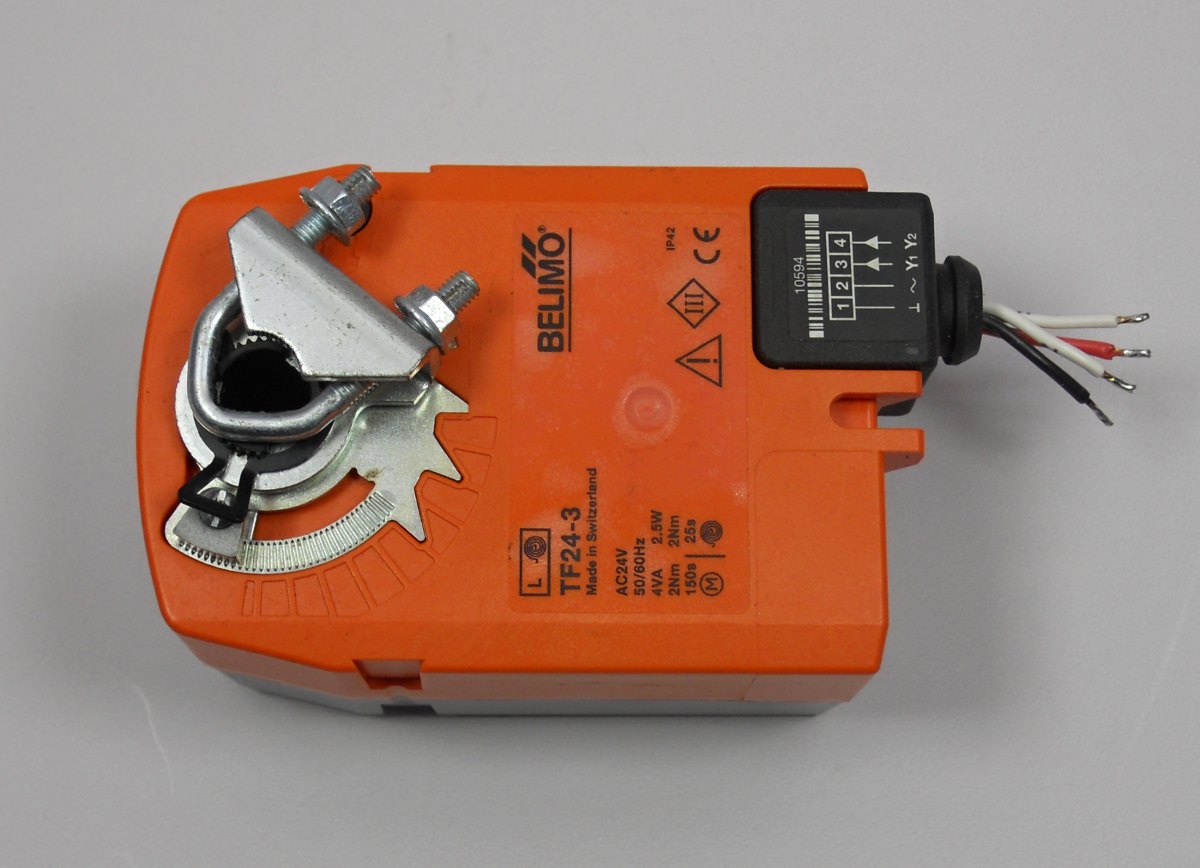

Vyzkoušené , 24V AC nebo DC
pouze krátký kabel
300

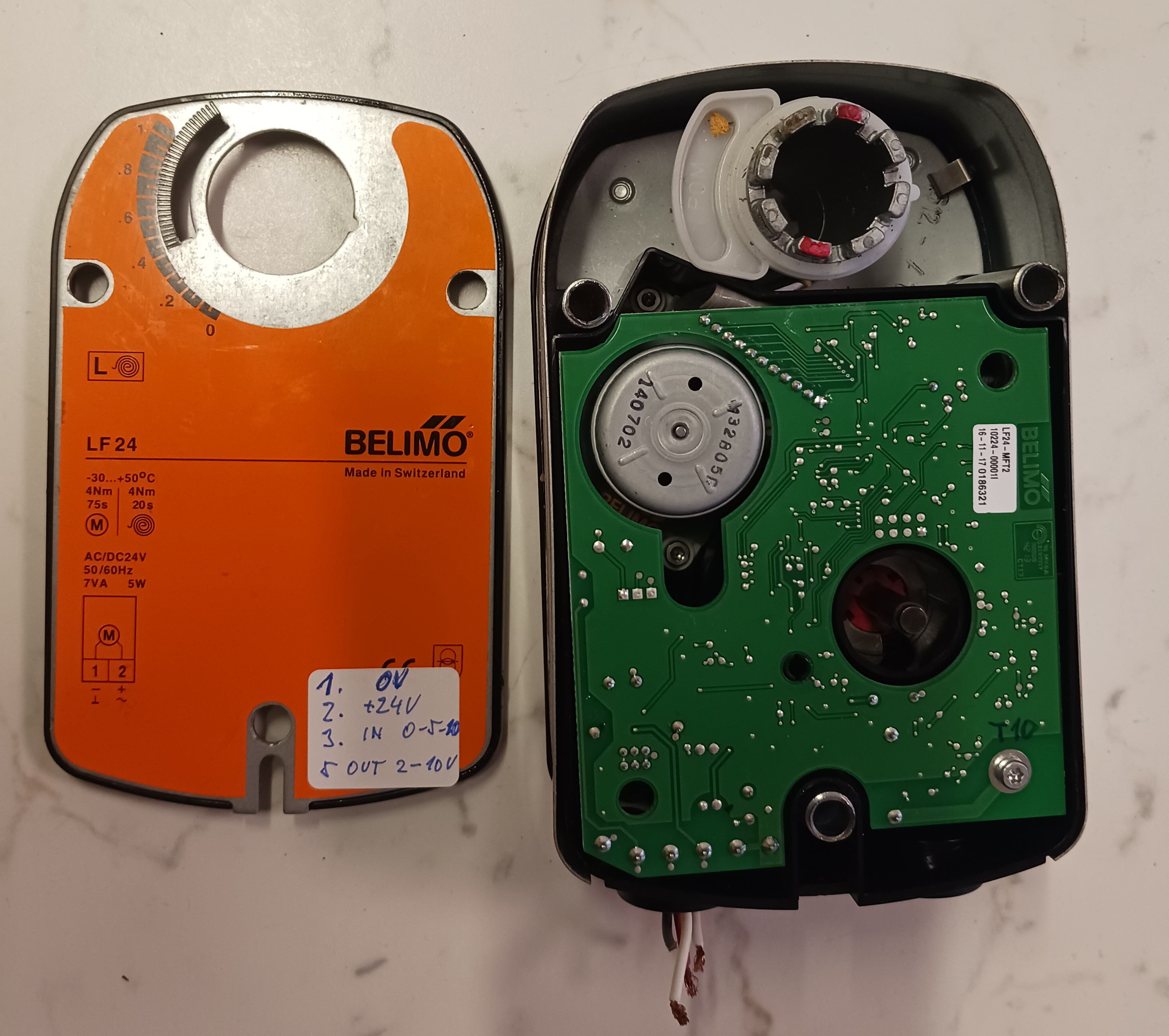

Plně funkční, vyzkoušený, bezuhlíkový motor, analogový výstup polohy, havarijní.
Byl ustřižený kabel, tak jsem musel odvrtat sloupky. Stačí napojit kabel a sešroubovat.
Napájení 24V AC nebo DC. Spotřeba kolem 50mA
Funkce:
Po připojení napájení (1-2) najede do max. polohy. Po odpojení se vrátí do nuly (pohání péro)
Vstup 3 0-5-10V ovládání polohy. 0V nulová poloha, 5V stojí, 10V max. poloha (funkci lze invertovat.
Výstup 5 2-10V dle natočení
