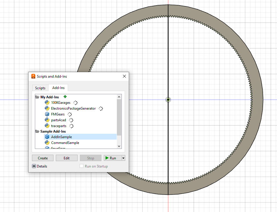

Jak udělat obyčejné ozubené kolo jde pomocí AD-INS SpurGear.
Ale jak udělat vniřní ozubení na to jsem nepřišel :-(
Příspěvky: 9567
14. 4. 2023, 11:35
Když budeš googlit "internal gear fusion 360", vypadne toho docela dost, třeba https://www.baxedm.com/python-fusion-36 ... generator/ nebo https://github.com/NicoSchlueter/HelicalGearPlus Je otázka, jestli něco z toho tvoří skutečně korektní geometrii, to bohužel nevím.

Díky Tome za nakopnutí správným směrem!!!
Bohužel skript v prvním odkazu mi hlásí chyby.
Druhý jsem sice prozkoumal, ale podle mého názoru je dělaný spíše pro šikmé zuby a mě se to zdálo komplikované na instalaci.
Dal jsem na Tvou radu a vyzkoušel znovu dotaz "internal gear fusion 360"
A našel jsem jich několik.
Po zkušenosti z dneška doporučuju tento odkaz:
https://apps.autodesk.com/FUSION/en/Det ... start=true

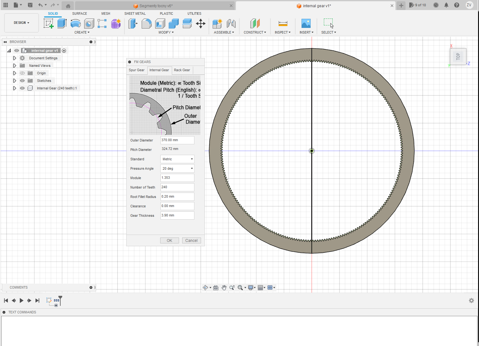

Je to utilita FM Gears
Instaluje se přímo do Fusion 360
Umí klasické čelní vnitřní a hřebenové ozubeni
Instalováno v AD-INS

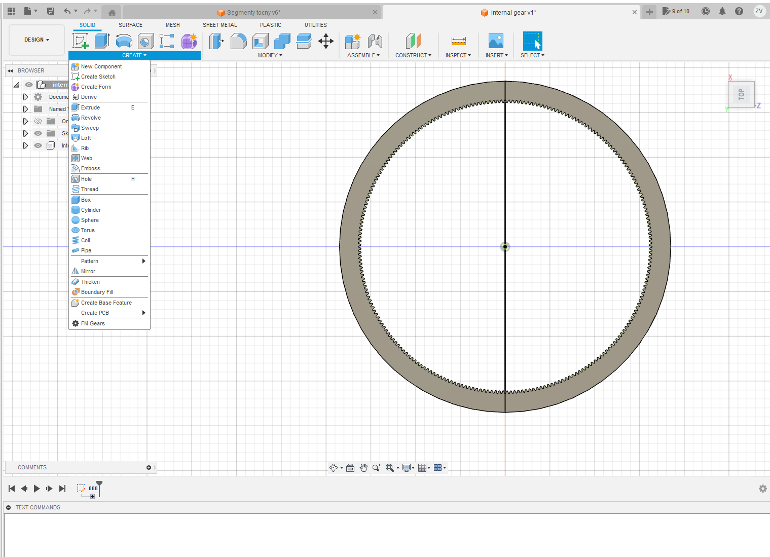

Je po ruce v menu Create
Tohle je kolečko které jsem potřeboval ;-)
