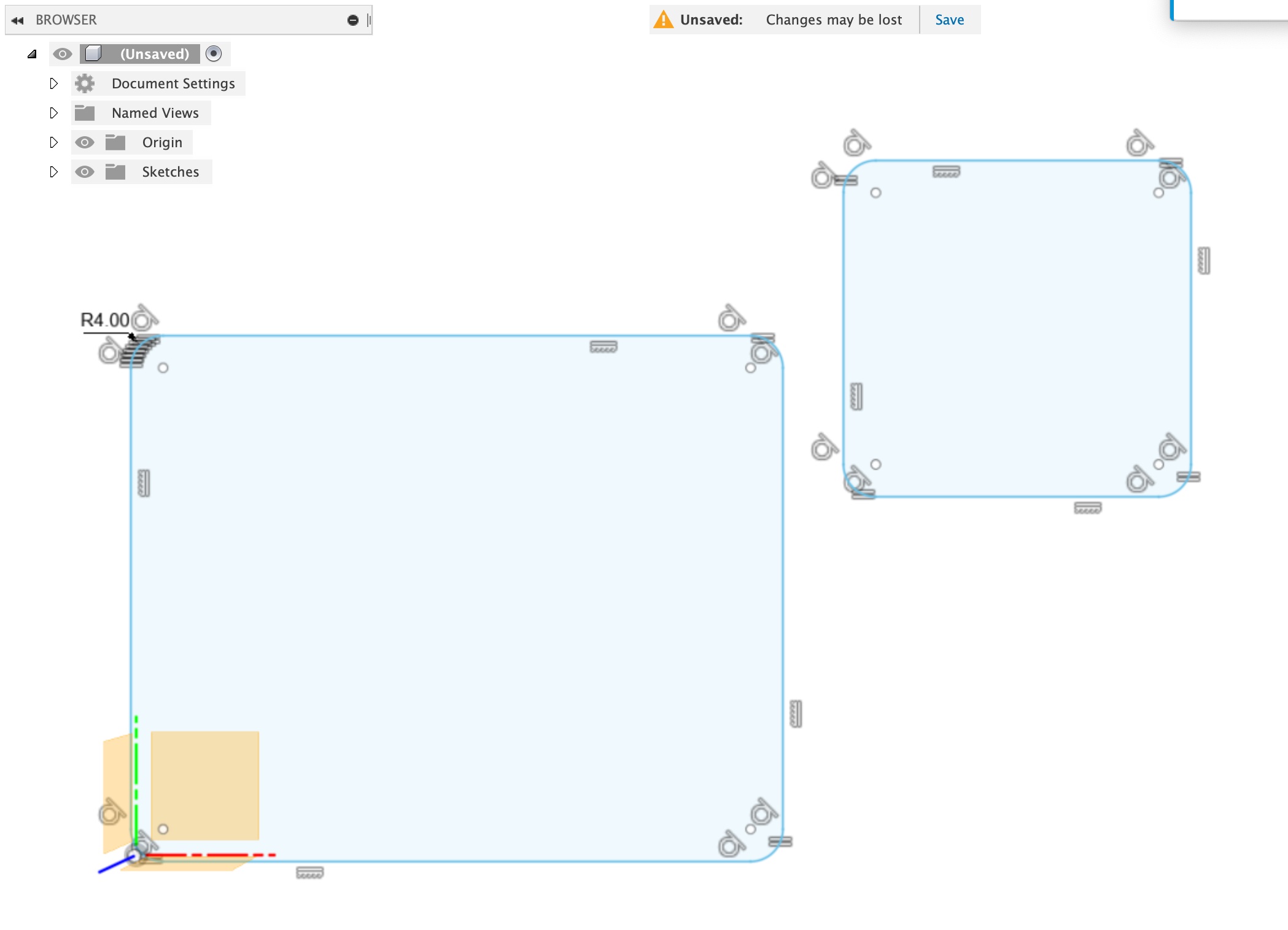

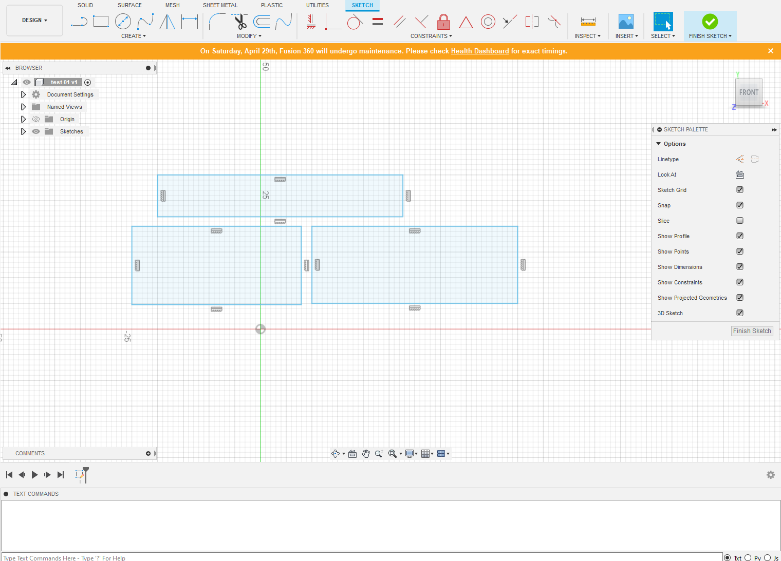

Lze v náčrtu zaoblit všechny rohy čtverce nebo obdélníku jedním radiusem?
Popřípadě víc najednou?

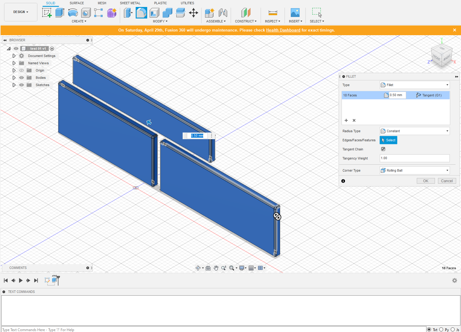

Zdenek Valter píše: 25. 4. 2023, 8:37 Lze v náčrtu zaoblit všechny rohy čtverce nebo obdélníku jedním radiusem?
V skicari neviem, ale na telese ano, vyberom hran...
Inak je to dost neprakticke davat zaoblenia v zakladnej skici...

No to právě považuju za dost nepraktické protože alespoň když jsem to zkoušel tak:
1 - nelze vybrat všechny hrany
2 - Nelze to uplatnit na víc těles
Proto se ptám jestli to nejde už ve sketchi.

Zdenek Valter píše: 25. 4. 2023, 8:50 No to právě považuju za dost nepraktické protože alespoň když jsem to zkoušel tak:
Vyber si v select - vybrat iba hrany, ked oznacis teleso tak ti vyberie vsetky hrany naraz

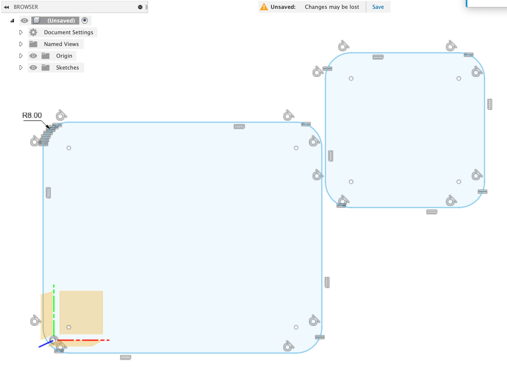

Lze, označuj postupně všechny rohy, které chceš tím jedním rádiusem zaoblit*, pak (nebo někdy v průběhu) zadej radius a ukonči to Enterem.
* Klikáním na hrany kolem úhlu, pro každý úhel musíš kliknout na obě, tj. na AB a BC pro úhel u vrcholu B, pak znovu BC a CD pro úhel u vrcholu C atd. Možná to jde i nějak hromadně, ale na to jsem zatím taky nepřišel.

25. 4. 2023, 9:08
Ty vole ono to funguje!!!
kiko01 DÍKY za nakopnutí správným směrem - to těleso zaoblí celé - já jsem jen chtěl půlku a proto mi to nešlo !!!
Tu půlku ošetřím ořezem všech v té polovině.
Thomeeque Označování těch jednotlivých rohů jsem se chtěl vyhnout - těch obdélníků je potřeba najednou zaoblit možná i stovky. :-(

Takže původní myšlenka nebyla správná.
Chtěl jsem zaoblit těleso jen z poloviny a to bych musel značit jednotlivé hrany a to je ve velkém počtu velmi pracné a nepraktické !!
Proto jsem si myslel, že kdyby to šlo v náčrtu tak již vytvořím tělěso se zaoblenými hranami a pak ho jen zaoblím zvrchu.

Tenhle postup na který mne přivedl kiko01 je aplikovatelný na všechny objekty najednou takže odpadá značení jednotlivých těles či hran!

Trochu jsem googlil a ono to možná v tom sketchi opravdu hromadně udělat nejde (vše, co jsem našel, to aplikovalo až na 3D model). Možná by stálo za to nastudovat, jak se programují F360 pluginy a napsat si nějaký, který by ti vygeneroval tu tvojí geometrii, pokud se to dá dobře matematicky popsat. Tím by sis dost rozšířil možnosti (a obzory :)).
