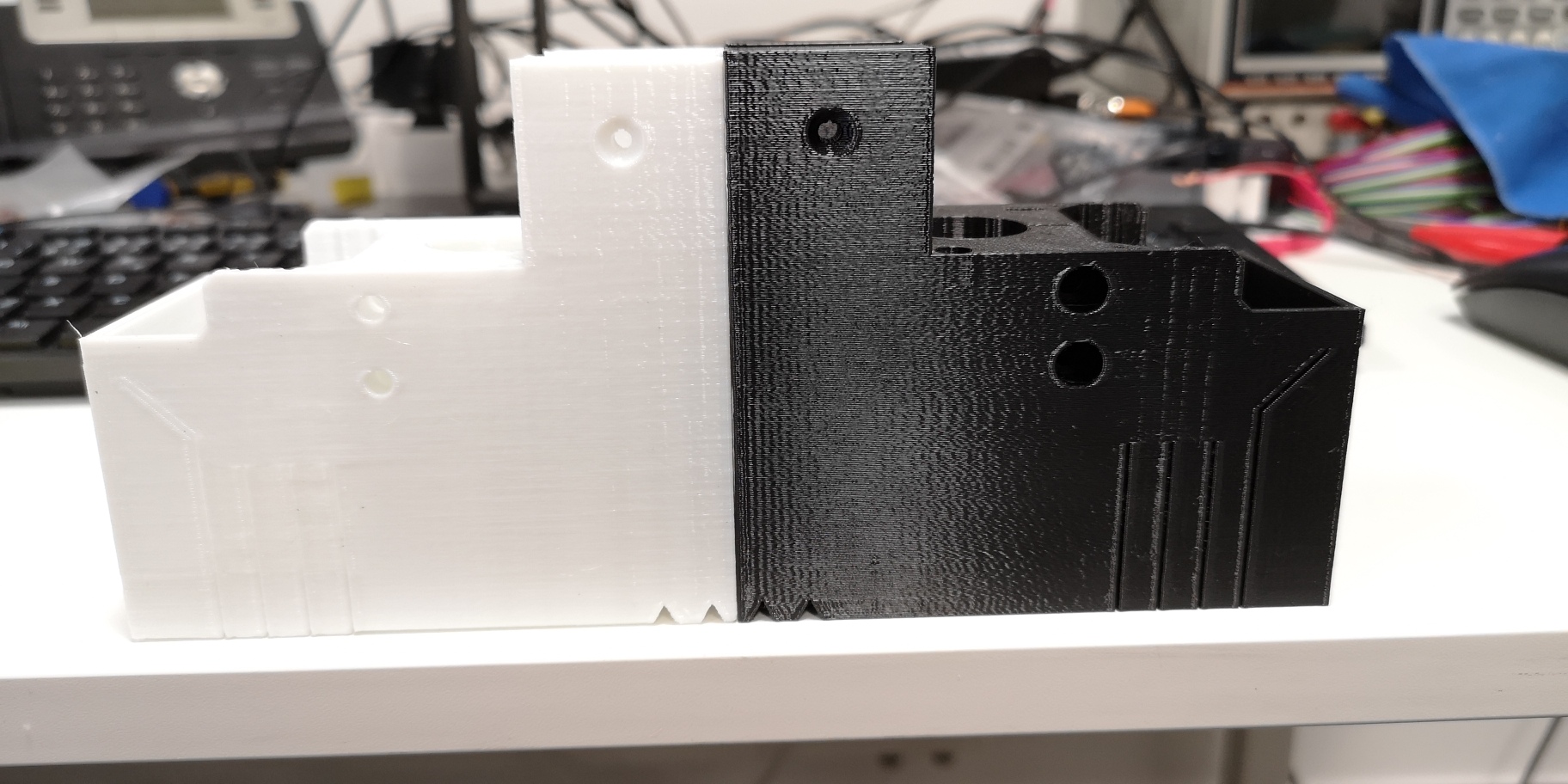

Tak jsem se dostal k těm obrázkům z testů.
Vlevo je PC a vpravo NYLON plněný aramidem, obojí na MK3
PC moc nedává, NYLON je krásný od cca 6mm výšky
Zde tisk na F420
Materiál vlevo LEXAN vpravo PC, rozměry sedí dokonale, ani na rožku není patrný náznak zvedání i když povrch vizuálně není top.

No a proto je v porizovaci cene tiskaren ten mega rozdílu :lol:
