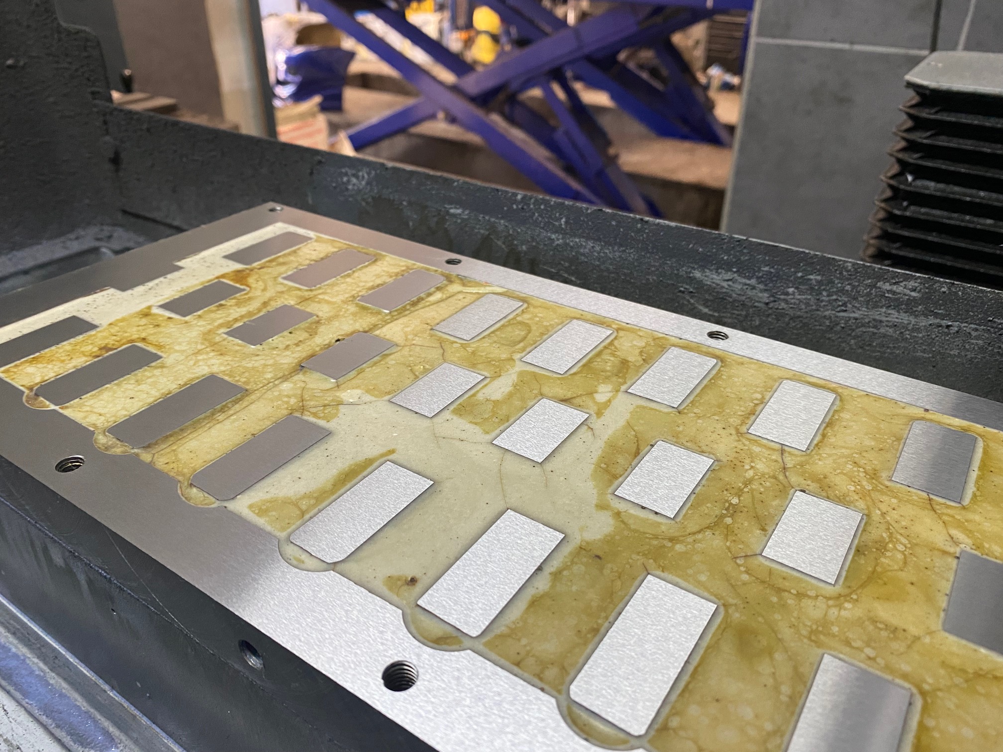

Modros píše: 5. 5. 2023, 12:23 tady je video...tohle by magnet podle mě asi dělat neměl.....mám tu od Chárona uplně novej....nahodim ho( bez vazelíny na sucho) a udělám to samé měření....omlouvám se Sančovi....ale mám nabroušeno asi tolik co ty výletů do kosmu tak se omlouvám že není vše perfektní
vypnutí zapnutí magnetu....pohyb je pouze v jedné třetine stolu...jinde ne...je to těsně vedle místa kde se dělá lavor....
https://www.youtube.com/watch?v=hoQTEV_FzEk

No, v první řadě, neměříš žádnou rovinnost - ale (jen a pouze) to, že magnet má povrch vždy v odpovídajícím bodě s konstatntní vzdáleností od vedení stolu. Když totiž bude to vedení stolu vyjetý do lavoru o 2 :lol: mm, a ten magnet takto přebrousíš na mašině, tak opět (pominu li problematiku nadzvedávání a padání na filmu při ustáleném pohybu a při rozjezdech a zastavování) naměříš opět nulu.
Takže takový měření je zcela napikaču - tím akorát odhalíš (obvykle) nevhodný olej v mazání stolu. Absolutní (skutečnou rovinnost) rozhodně ne.
Navíc pokud chceš měřit s jistotou pod stovku, je třeba mít o řád lepší měřidlo - tj. cokoli s tisícinama, a to musí mít naprosto perfektní vedení doteku (aby to neklopilo) a hlavně ten stojánek taky musí být stejné kategorie (zejména tuhost).
Prostě tisíciny - nic jednoduchého.

Rozumím, děkuju....nicméně pokud přebrousím magnet a na něm pak něco brousím a to měřím na granitu a je to do stovky a za 14 dni mě to lítá 2 stovky a změřím lavor tak je něco špatně....a to žemagnet lítá při zapnutí a vypnutí je známka toho že s ním je něco špatně....sundám tu horní desku a podívám se kde je problém......třeba půjde zachránit

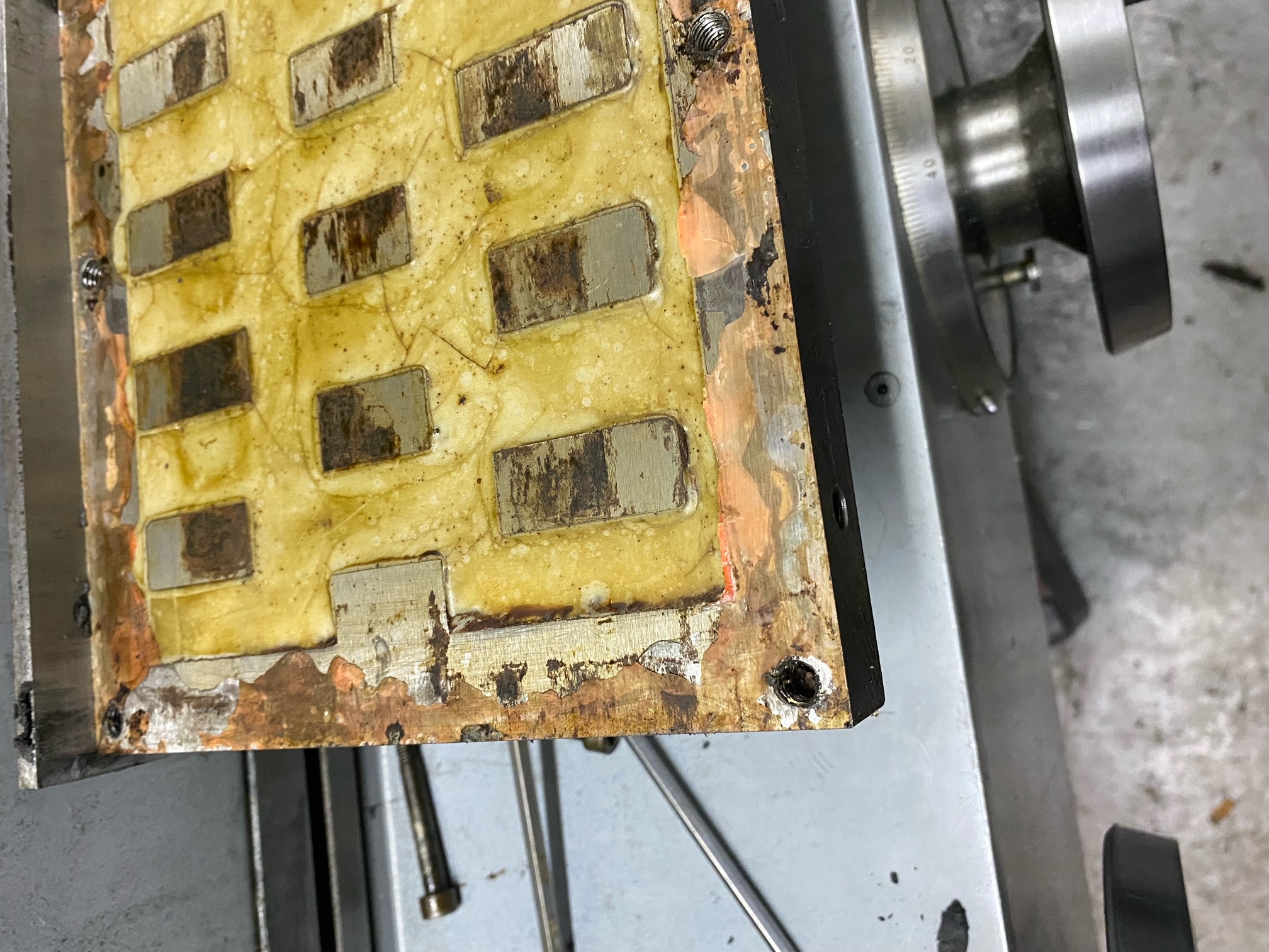

takže...pod magnetem po roce neni známka koroze...setřel sem jen mastnotu z té vazelíny....
magnet měl někdo rozebranej...ten mosazný plech je místama děravej a kolem dokola byl zalepen nějakou tvrdou hmotou...ale uprostřed ne......tudíž se deska prohejbala
zbrousit magnet, vrchní desku zespod....nový mosazný plech
a slepit to nebo se to skládá nasucho? Díky....nikdy sem magnet nerepasoval tak netušim jak to má bejt
mosazný plech 200x500x 0,1 .....jdu hledat kde se to dá sehnat
dostupný svitek je pouze 0,125....což by asi nevadilo
https://ttmodelar.eu/index.php?route=pr ... t_id=14104
celej magnet má kolem dokola hranu 10mm a na stole sedí pouze touto hranou...takže na stul příjde opět vazelína ve slaboučké vrstvičce nebo mě někdo vysvětlete proč jí tam nedávat, děkuju ( viz otázka zda to s tou vazelínou myslím vážně) ano myslím, funguje to....lepší slabá vrstvička než shnilej stůl co ten magnet nadzvedne si myslím osobně...ale rád se nechám poučit.

etapa číslo jedna trvala jen 4 hodiny......jakékoliv vnesené teplo a bylo zle...musel sem nasucho....sice je to zalité ale nebudu si srát emulzi do magnetu ..po každém pruchodu odstavit...ustálit teplotu a zas a zas a zas..... :?
druhá část šla o poznání lépe...hlavně kvuli tomu že tam není ten blbej asfalt kvuli kterému sem asi 20x orovnával :oops:¨
počkám až dorazí plech a furt netušim jestli to na sebe plácnout nasucho....ten plech mě přišel jak kdyby byl potaženej nějakou hmotou něco jako hermetik
na broušené věci na motory kde se to vymáčkne a zacelí to jen škrábance používám LOCTITE 5189 tak nevím

Tá fólia išla medzi čo?

mezi spodní část magnetu a horní desku....byla tam tak sem objednal novou
puvodní
puvodní

10. 5. 2023, 9:38
