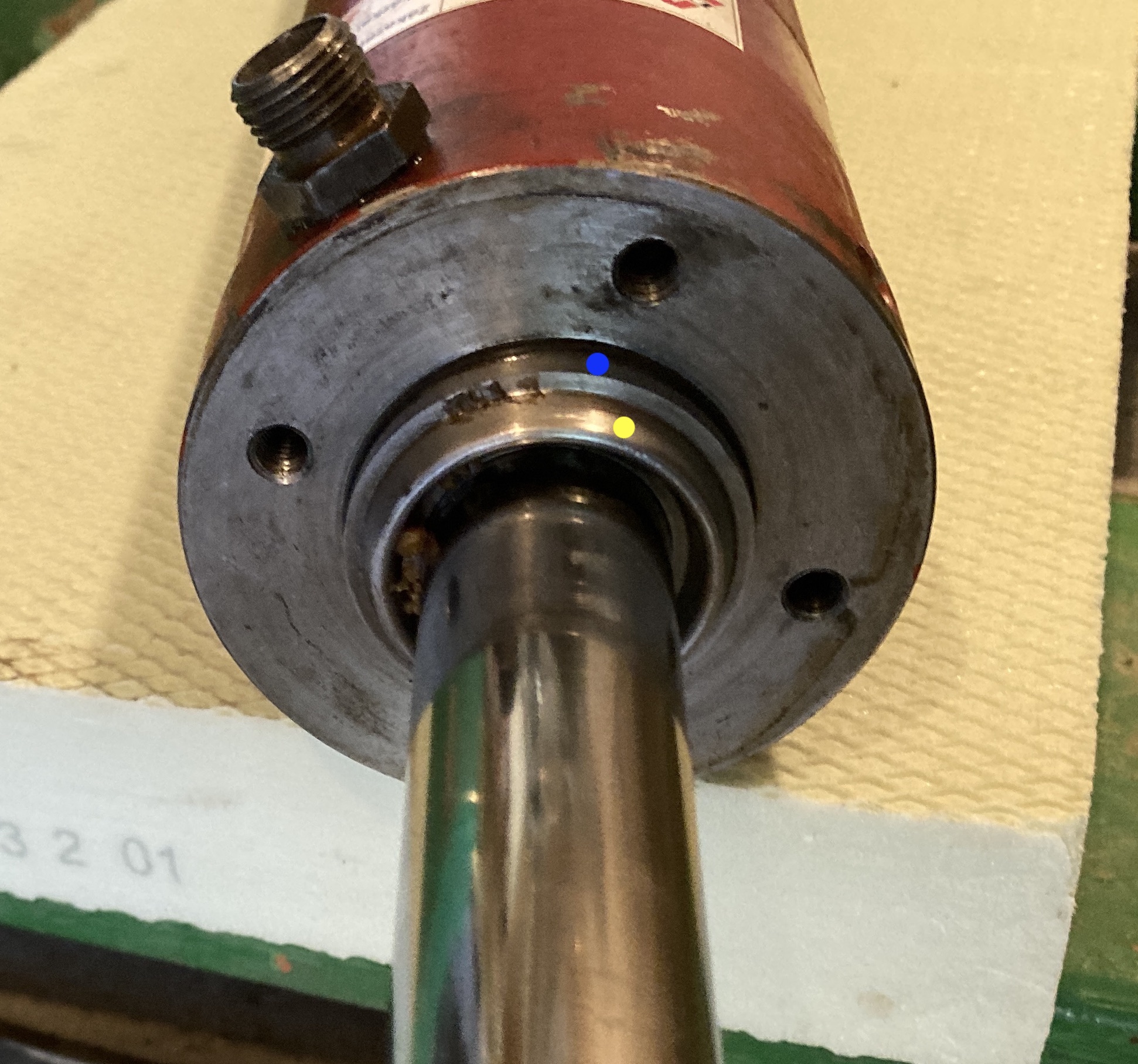

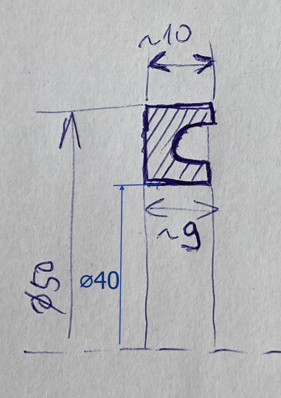

Vedel by mi niekto vyrobit 1 kus? Skusim samozrejme lepsi vykres, kedze povodny tvar musim zrekonstruovat z povodneho rozmlateneho dielu. Je mozne, ze toto sluzi ako vedenie hydraulickeho piestu, preto vonkajsi a vnutorny priemer bude napresno. Piest budem mat tak o tyzden, potom by sa to upresnilo.
Ten radius nevyzera na funkcnu plochu, ale nie som si isty.
Vyber materialu absolutne netusim a necham si poradit, v principe odolnost voci oleju

ak je to tesnenie hydraulického piestu, sú to špeciálne krúžky a existuje niekoľko variant. Väčšina je štandardných a dajú sa hotové kúpiť. V prípade, že ide napr. o výbehový typ, sú firmy ktoré ti ho vyrobia presne taký, aký má byť. Skús to staré pri vyberaní úplne nerozmlátiť, aby bolo vidno profil. Zvyšok merať nemusíš, aj tak to bude pokrkvané, stačí priemer osadenia a priemer piestu.

Cauko, nasiel som foto piesta v mobile. Praveze nie je to standardny typ, kedze tento kruzok centruje piest nie voci valcu ale voci suportu X frezky kde je v liatine presna diera 50. Sam inak neviem ci na tejto strane valca su vobec vodiace kruzky ci nie.
Cize tych 50mm musi licovat s ploskou oznacenou modrou bodkou a vnutro zasa s piestom. Ta zlta plocha ide nejak zvlastne do konusu a do toho radiusu na "vykrese"

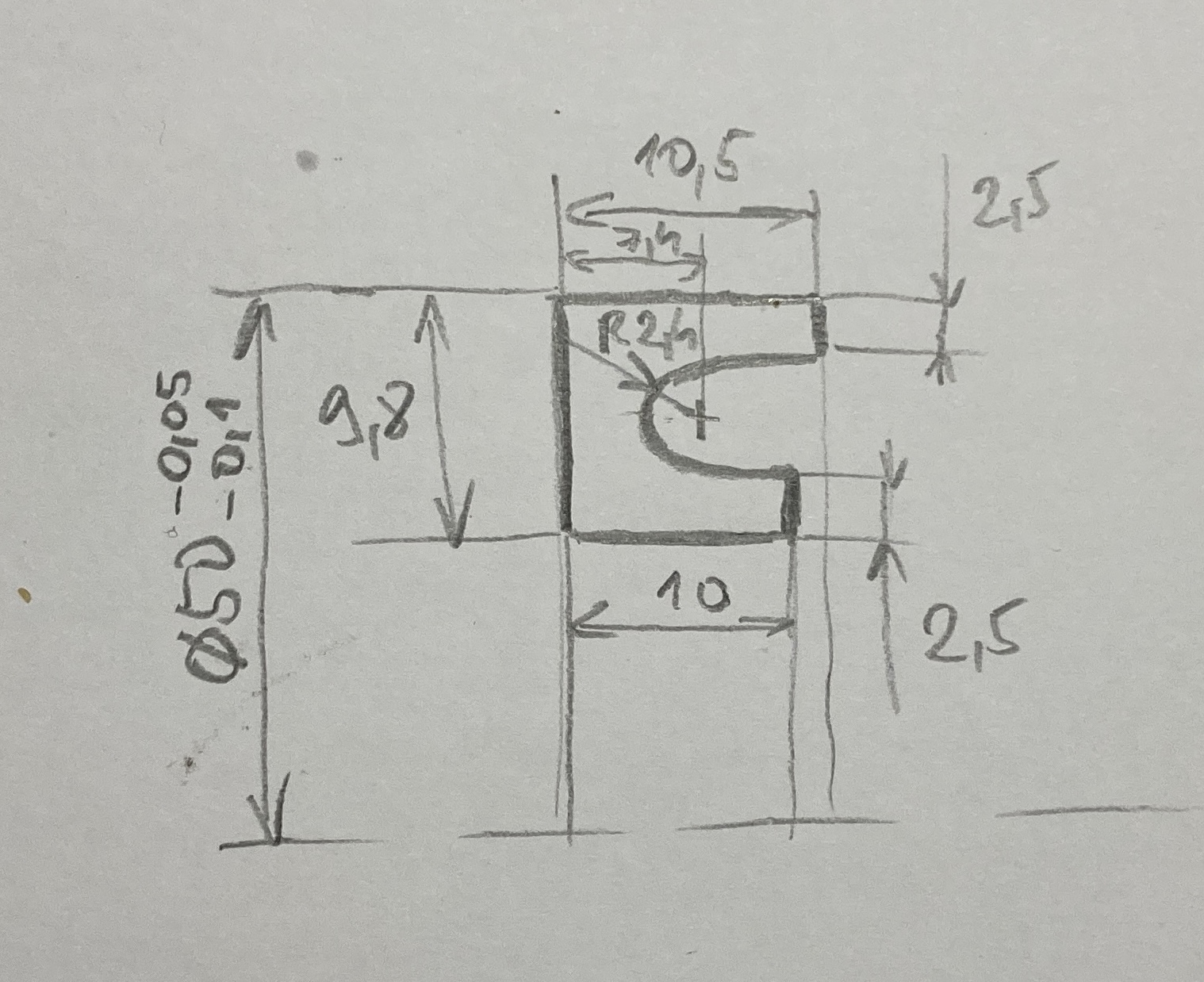

Konecne mam spat valec zo servisu. Prikladam finalny vykres a poprosim o ponuky do sz. Ten rozmer 50 este potvrdim a ten radius 2.4 je len "naoko".
Material moze byt asi silon, snad to bude ok.

Sisi isty ze to nebola obycajna manzeta Uckova, len za tie roky stvrdla.
https://www.tbepox.cz/30x50x10-csn-0292 ... ni-manzeta
Csn manzeta
https://www.pikron.cz/produkty/tesneni/ ... n-029260.3
Inac 30na50 alebo 40na50

Dakujem mockrat, bude to ono, holt clovek sa uci stale.
Zaujimave, ze ani v opravovni ma na toto neupozornili a vykasirovali 150eur za ani neviem co teda :)

A čelo toho valca kde sú závity pre upevnenie je utesnené ako voči suportu X.
Je tam okrúžok?
Ak áno tak to čo chceš vyrobiť bude manžeta z odkazu od Atlana.

Presne. Aj ten pôvodný sa rozpadol presne tak, ako ten na Jakobsenovi. Stvrdol na kameň a rozdrolil sa. Dnes som bol s PBr, zistili sme kde ich tu v BA majú, alebo aj vedia na počkanie vyrobiť ak ide o atyp, hádam ich už aj má doma.

Aj namontovane a frci to :) Diki moc!
