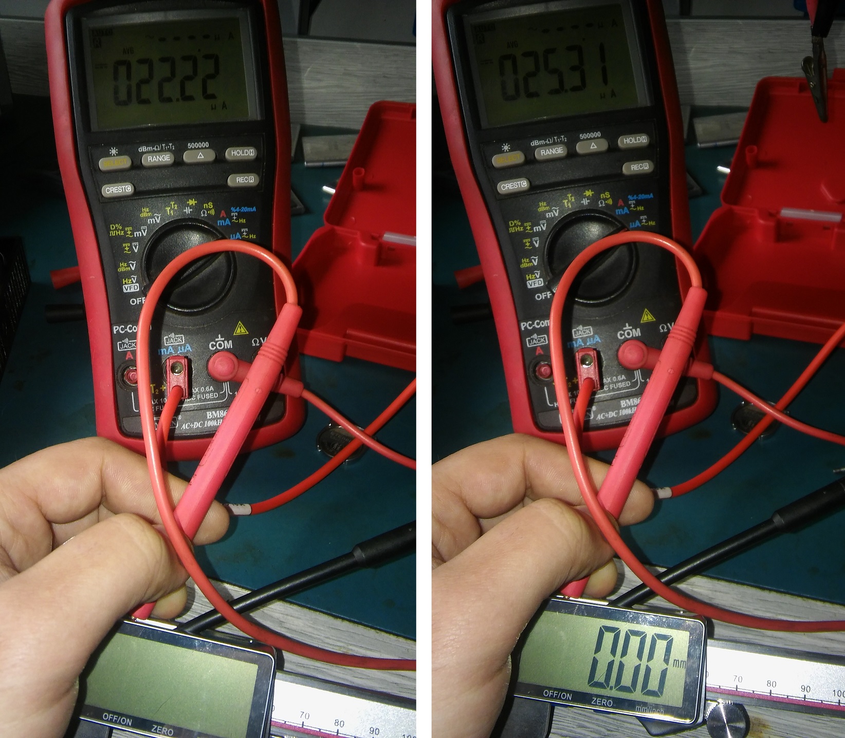

t256 píše: 16. 4. 2023, 4:11 Problem u tech supler apod. je, ze maji odber proudu prakticky stejny at jsou zaple nebo vyple.
Tohle plati o tech lacinych cinskych suplerach a jeste ne uplne o vsech.
Mne to zajimalo, tak jsem si to meril. Cinska obycejna se chova tak jak pises, basti nejakych 16uA porad, vypnuta ci zapnuta viz obrazek.
Jina cinska (Daniu cervena) na tom byla lip, ale porad i vypnuta znatelne basti. Mitutoyo jsem meril a to vypnute potrebuje jen cca 3uA, pokud si dobre pamatuju.

Borci, kdyby nekoho zajimalo, jestli ty nove typy supler s velikym displejem (co se par mesicu objevuji na Ali) maji vyreseny ten stand-by rezim .... tak porad ne.
A je to jeste horsi nez ty starsi s absolutnim merenim.
Ve vypnutem stavu pres 20uA. Aspon tam ale dali vetsi baterku 2032, s klasickou LR44 by to byla vymena co pul roku.

chb> to souhlasi s tim co jsem meril a psal ja.
Krom te posledni s velkym displejem, ta basti pres 20uA, ale navic na 3V, takze 60uW staly odber oproti cca 25uW u tech klasickych.
