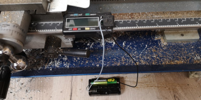

Tohle mám už vyřešeno dávno.
Jen pro ruční nářadí to není tak praktické :)

Kolega prostě jednu šupleru co měla šachtu na datovej kabel upravil přidáním vypínače. Problem solved ;-)

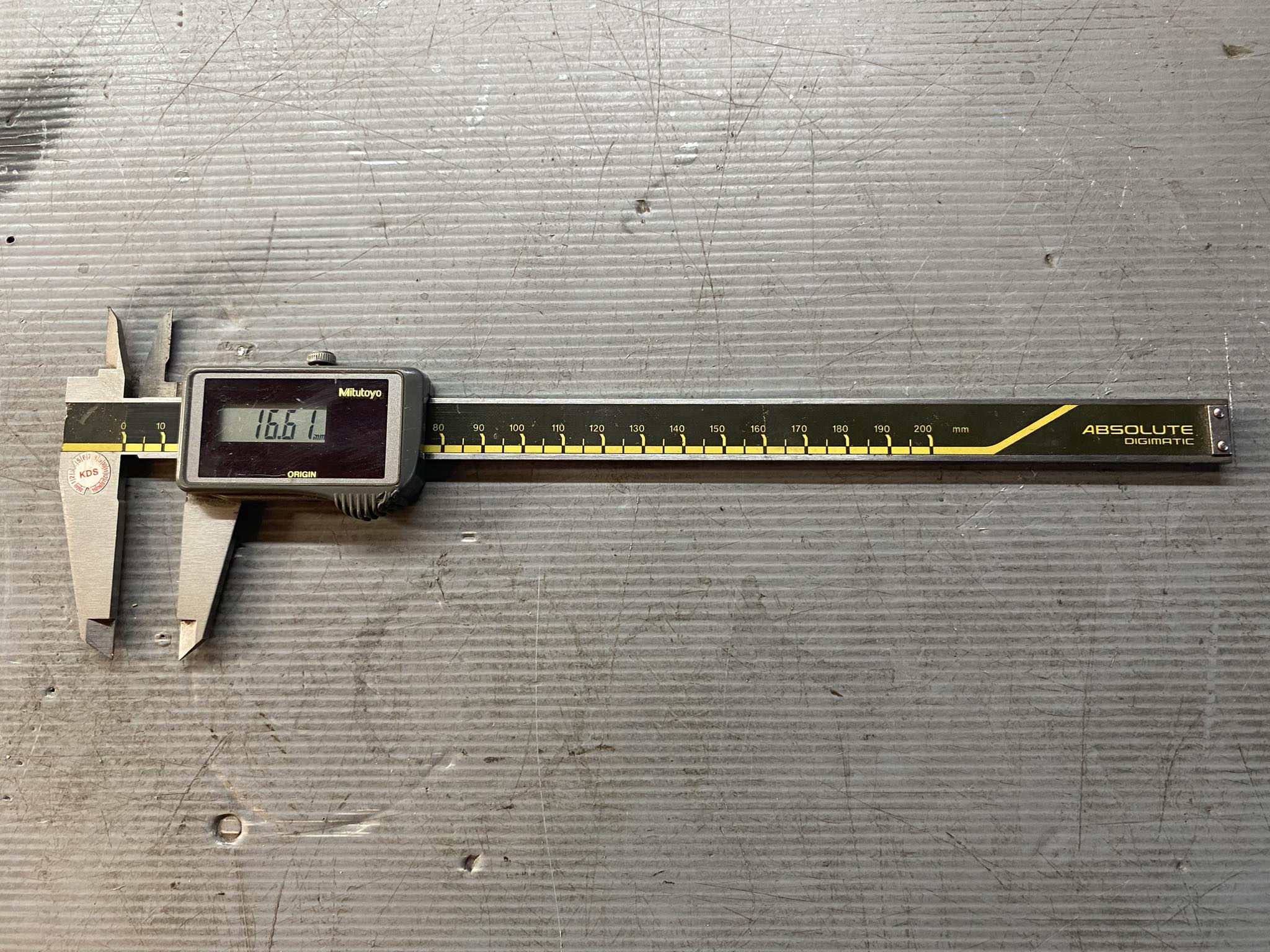

V roce 2000 jse kupoval Mitutoyo se solárním panýlkem. Chodí dodnes, jenom se to nesmí zavírat do krabičky. Moc nechápu proč se to neujalo.

Milan199 píše: 15. 5. 2023, 5:50 V roce 2000 jse kupoval Mitutoyo se solárním panýlkem. Chodí dodnes, jenom se to nesmí zavírat do krabičky. Moc nechápu proč se to neujalo.
https://testequipmentusa.com/mitutoyo-5 ... 8-abs-typ/
a 500-451 byla ta stará (s těma dvěma nabíjecíma baterkama SeikoS614SE-FL28E)
důvod je triviální - ty akumulátory moc nedržely a byla celkem vysoká cena,
Pro běžného uživatele v firmě je jednodušší 1 x za rok vyměnit baterku než zaplatit daleko víc a tu baterku pak stejně muset měnit.

Díky za vysvětlení. Nějak jsem se domníval, že v tom je jenom kondik. Když se to nechá ve tmě nebo přikryje hadrem, tak to zdechne a pak to potřebuje pár minut na světle, nežli to ožije.
