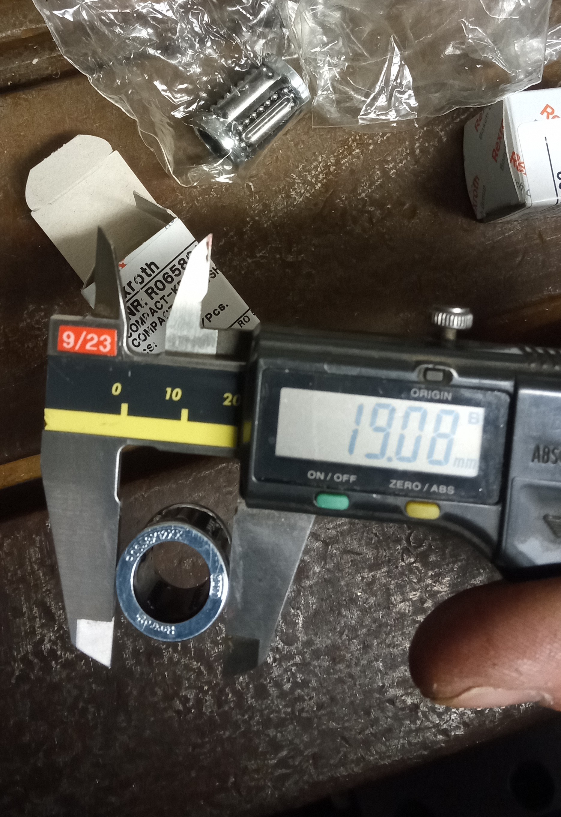

Zdravím.
Narazil jsem na takovou drobnost.
Potřeboval bych udělat uložení pro kuličkové pouzdro. Na krajnich krytkách je ale průměr 19.08mm. Materiál domečku je Al. Tam to s přesahem nenalisuju. Když to udělám těch 19.08mm, nevím jestli pak nebude ložisko volné na tyči. Má 5 drah, a průměr neumím změřit.

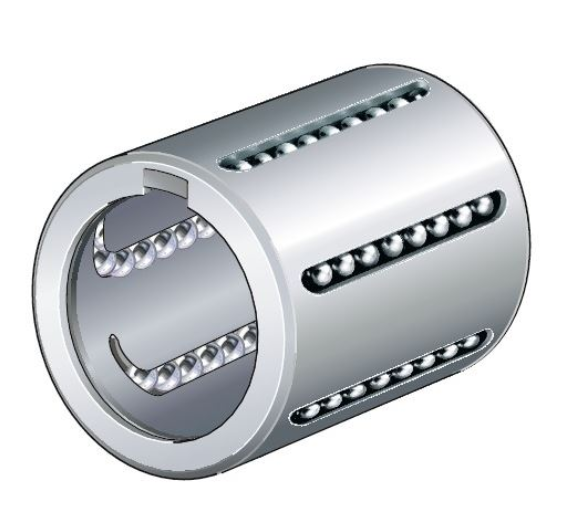

Příspěvky: 3704
Příspěvek 17. 5. 2023, 7:49
Těch pouzder je hromada typů. Ty bez vnějšího kroužku se "lisují" do otvoru ...H7 , čímž se nastaví základní předpětí. Z obrázku je vidět,jak se kuličky vracejí kanálkem / rekuperátorem.
