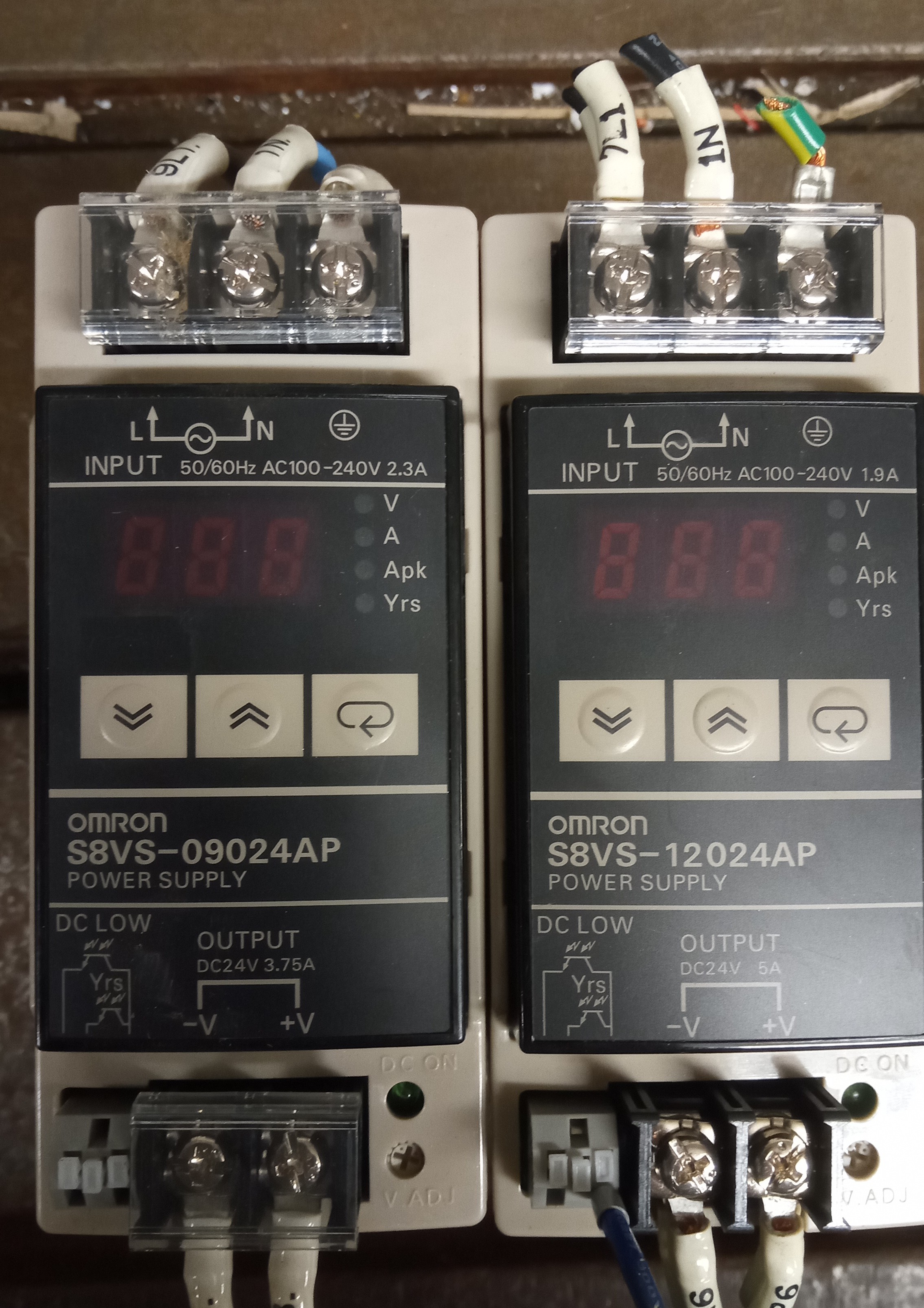

Zdravím mistři.
Včera jsem koupil 2 zdroje, a pán mě upozornil na nutnost vypínat nejprve spotřebič připojený na zdroj a až následně odpojit zdroj od sítě. Máte s tím někdo zkušenosti? Důvod?
Díky za váš čas.

Mozna tim myslel seriove zapojeni dvou takovych zdroju do induktivni zateze nebo zatezi bez pouziti vnejsich flyback diod. Kdyz jeden zdroj pak nastartuje vyrazne driv nez ten druhy, tak ho pres zatez prepoluje, coz se vetsine zdroju nelibi.

Tohle je nesmysl, zdroje nám běží roky (18let) ve stovkách kusů a počítám že proud vypadává občas všem.
Zatím neodešel jediný.

Je to blbost, nejlepsi obrazek si udelas kdyz se prodejce zeptas jak na to prisel. Nejspis se navdavkem dozvis veci typu ze jako ochranu proti blesku musis udelat uzel na privodnim kabelu apod. :-) Proste to neres. Strejckovi nekdo neco rekl, ten si to zkomolil v tuhle kravinu a siri to dal aniz by tusil o cem mluvi.
Jak bys to chtel pouzivat? Jako ze bys mel na zarizeni dva vypinace a pokud bys je nevypnul ve spravnem poradi, zdroj by shorel? Takovy zdroj by neuvedl na trh ani Cinan nekde z pralesa, natoz firma jako Omron.

Možná to myslel jako ochranu připojeného spotřebiče, nikoliv zdroje. Např. že zdroj hází při zapnutí-vypnutí nějaké nebezpečné špičky, něco v tom smyslu. Podle datasheetu bych to u tohoto zdroje nečekal.
t256 píše: 17. 5. 2023, 5:52 Jak bys to chtel pouzivat?
To, že se zdroj zapne zasunutím do zásuvky a pak je na zařízení ještě vypínač až za ním (případně u něj ovládá nějaký soft-start), není zas tak neobvyklé.

Jo, to se zasuvkou neni problem, jenze kdyby chtel vypinat nejdriv zarizeni ktere tim zdrojem napaji jak uvadel, musel by mit vypinac na vystupu toho zdroje a pak sitovy vypinac vlastniho zdroje. A to jsem opravdu nikde nevidel. Zdroj teto kategorie urcite zadne spicky po nabehu hazet nebude, to vesmes nedelaji ani ty nejlevnejsi cinske zdroje. Samozrejme u nejakych specifickych zatezi indukcniho nebo kapacitniho charakteru muze byt problem, ale tam se to musi resit diodami

Pán mi to prezentoval jako svou zkušenost, kdy zdrojem napájel notebook. Po vytažení ze zásuvky a po jeho opětovném zasunutí druhý den byl zdroj KO.
