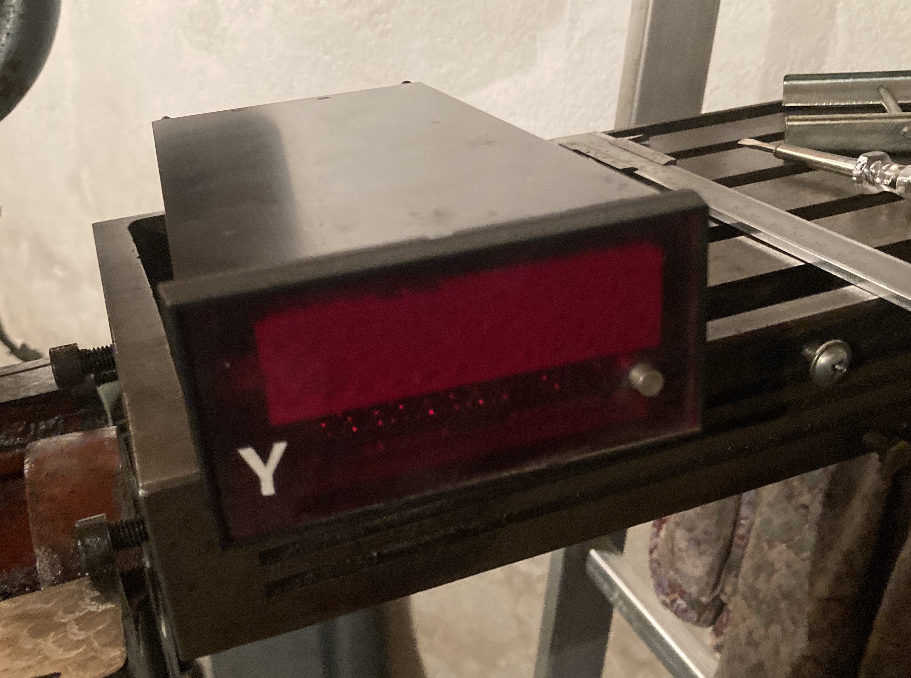

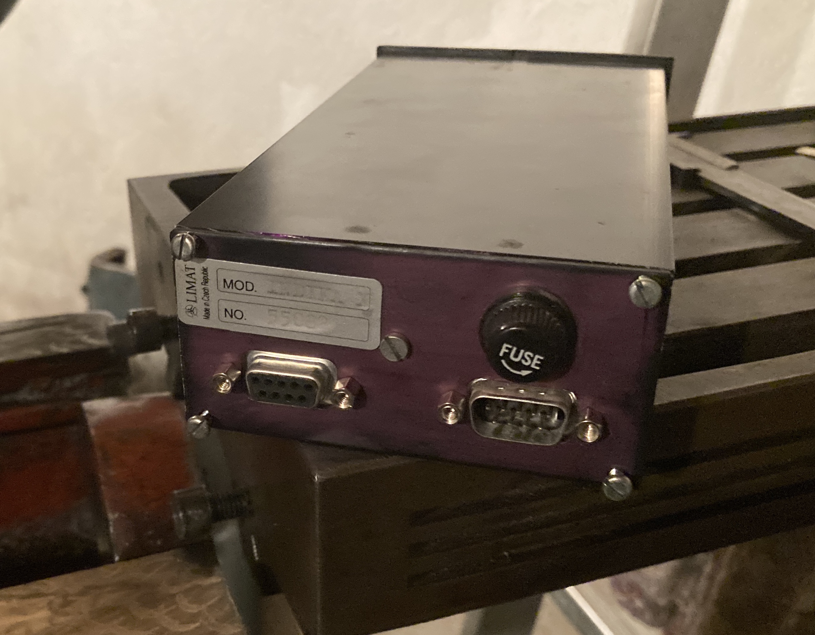

Mam este dalsi problem s odmeriavanim. Je to od ceskej firmy Limat a os Y blbne a to takymto sposobom, ze zacne to to pripojeni senzora rychlo napocitavat polohu donekonecna. Pravitko je ok, po pripojeni na druhu os to pocita normalne. Mate s touto firmou niekto skusenost? Telefon je dnes K.O., vcera zvonilo a nik nedvihal.
Este skusim pomerat v tej jednotke nieco, ale neviem ci to pojde opravit.

- opravene odmeriavanie osi Y: vymeneny IO v jednotke TDA2030, ktory zosiluje budiaci signal pre linerany resolver. Snad to uz bude ok. Zaujimave je, ze ovladacie napatie vo frezke je 30V. Ak to bude dlhodobo blbnut, cele to odmeriavanie vyhodim.
