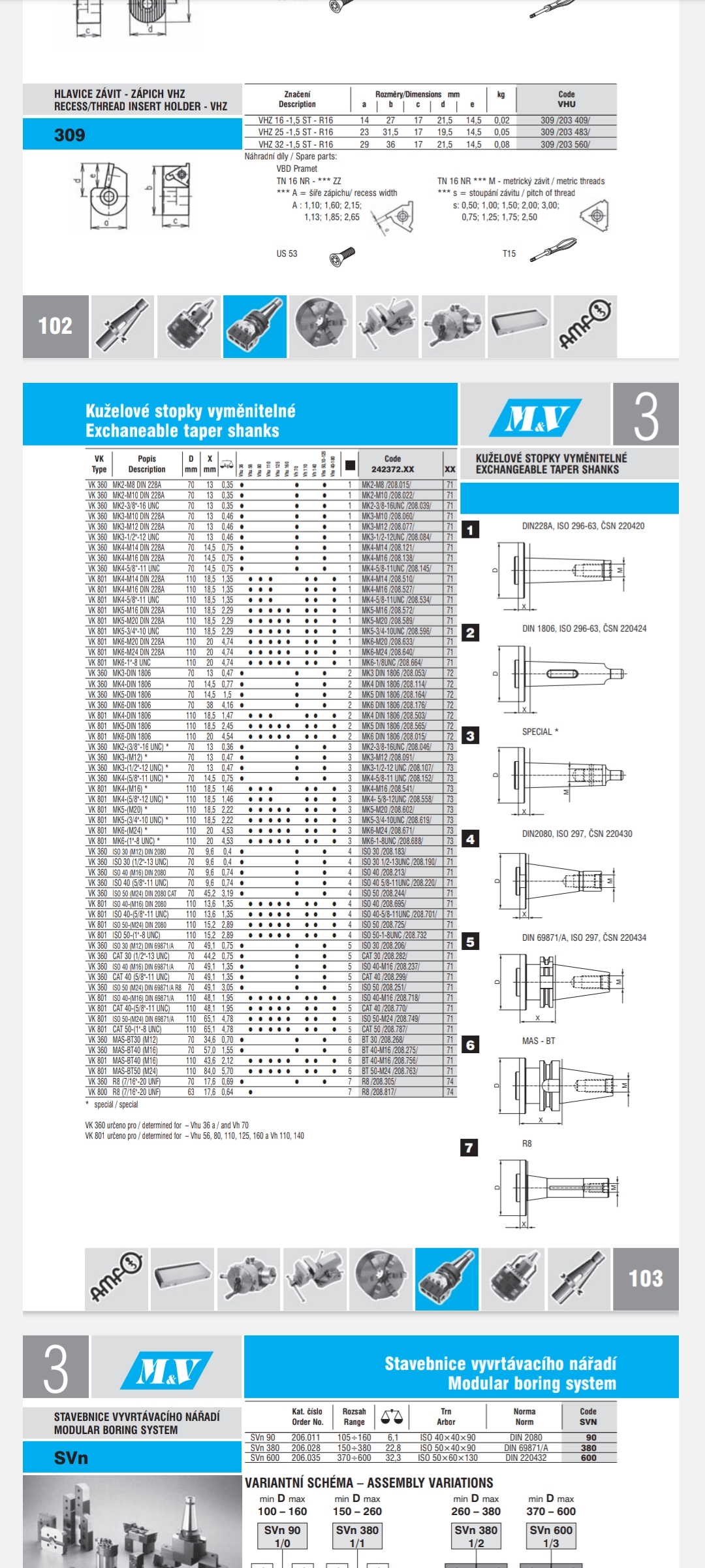

ok dekuji za info to mam sosnute , v katalogu jsou hlavy VHU 36...atd
VHU32 je starsi typ ..proto muj dotaz (nebot nevim zda je zaměnitelna za jine typy..)
Jakej jsis přál.. dělaly se s morse i metrikou,prodloužené i krátké na přitažení na šroub nebo na zaklínování s unášečem(morse).
Jednou jsem viděl i originálně dodanou k FN jako zvláštní příslušenství,a ta měla Iso40 se závitem dovnitř i navrch(jako FN a Deckel).
Jak se tady někdo baví o stopkách z katalogu,tak to je k 36 a větším,kde jsou už stopky výměnné. 32 měla stopku napevno,je to vykované z jednoho kusu dohromady se základnou,tudíž rada s odkazem na katalog je za všechny zlaťáky..
