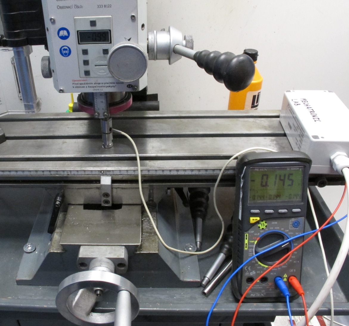

Omlouvam se za spatnou ostrost. Nicmene treba nekomu pomuze. Potreboval jsem porovnat dve pruziny. Takto to slo perfektne rovnomerne zmacknout aby obe cela zustala kolma. Nabral jsem cca 20 hodnot sily stisku a pozice. Vynesl do grafu. Spocetl tuhosti.

Já jsem si udělal přípravek z tenzometru a křížového stolku k tomu převodník na USB a soft a kreslí to samo nicméně ne v závislosti na dráze, ale čase. U pružin je důležitá ta dráha a síla při konkrétním stlačení. Ale šlo by to doupravit.

robokop> taky jsem takhle parkrat improvizoval, hlavne s plochyma a vlnovyma pruzinama :)
Dokonce i na BF20 s pouzitim toho digi displaye na pinole to bylo opakovatelne mereni...

Meril jsem dve pruziny temer shodne.
Prave zda jsou ci nejsou shodne....
Byla to cista primka v merenem rozsahu.
