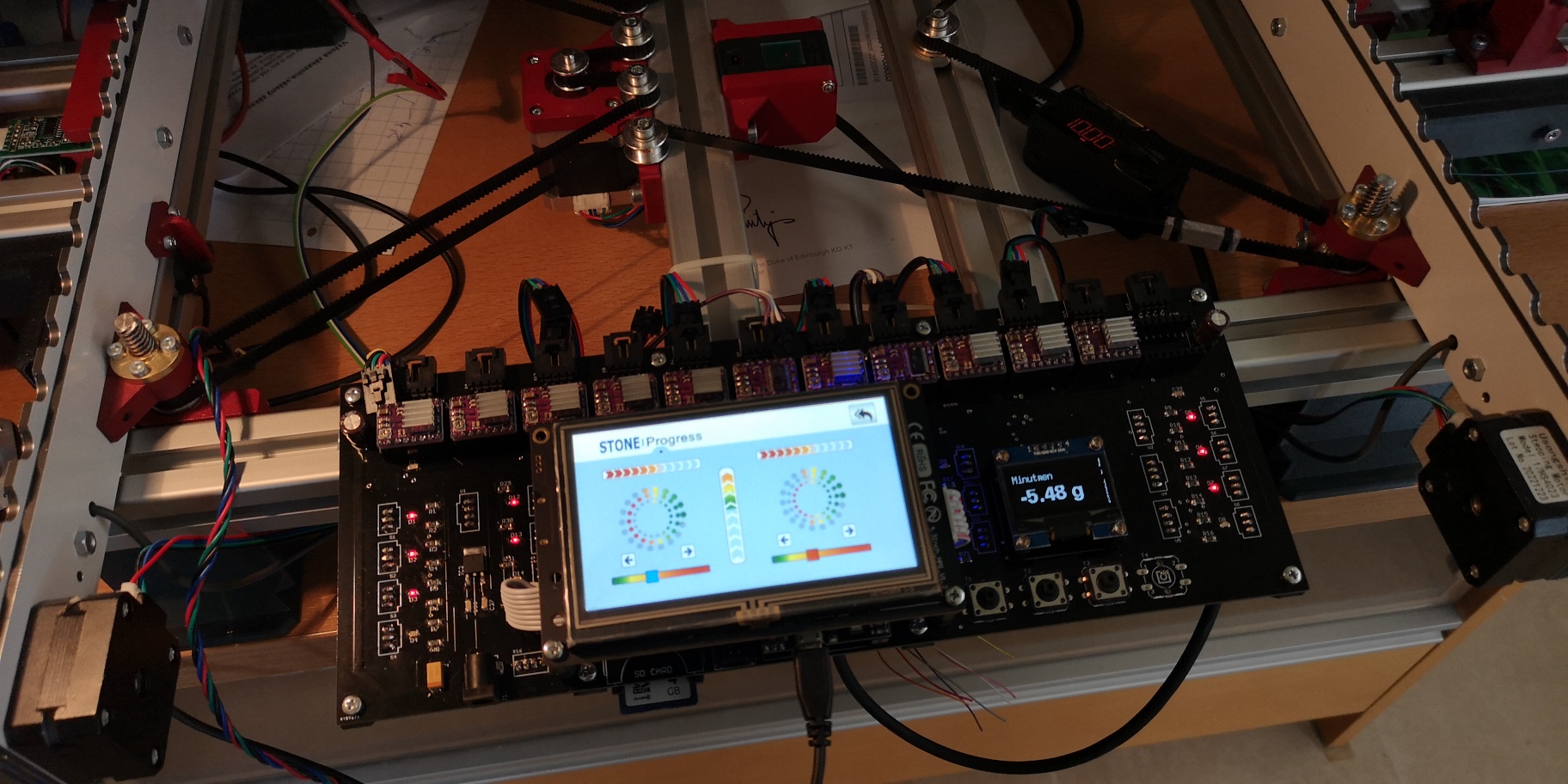

Zapojená deska, opraveno pár chyb, nyní nastavit motory a pak zkusím rozchodit ovládání před to LCD 4.3".
Mělo by to běhat po RS232, program je v displeji mezi arduinem se jen vyměňují stavy takže zatížení MCU je nulové.
Kdo by se chtěl zeptat tak typ LCD: https://www.stoneitech.com/product/stwa043wt-01/
Tak to chodí fakt pěkně, očekával jsem hodně komplikací ale překvapivě na první dobrou.
Ještě se naučit číst stisknutá tlačítka a pak to graficky dát dohromady.
Kód pro posílání hodnoty vypadá takto:
Serial.print("ST<{\"cmd_code\":\"set_value\",\"type\":\"label\",\"widget\":\"hmotnost\",\"value\":");
Serial.print(hmotnost);
Serial.println(",\"format\":\"%.2f\"}>ET");
Zde malá ukázka: https://youtu.be/kpOEl9lkGGw
