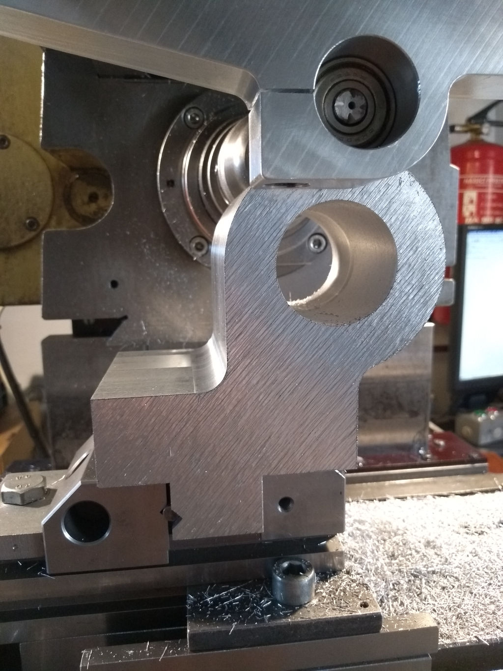

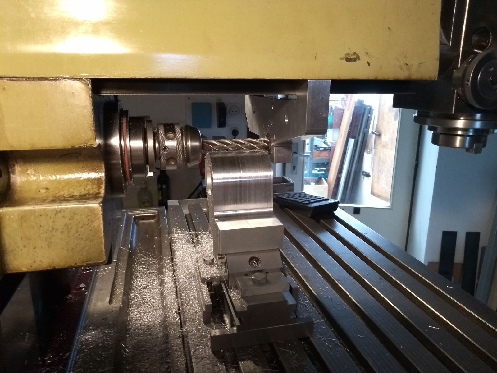

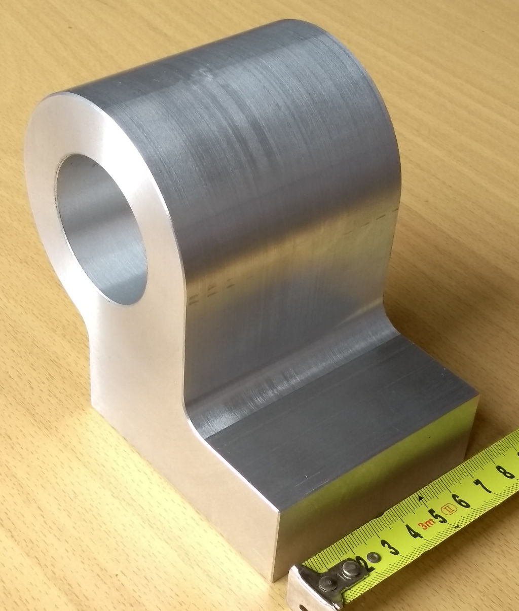

Opět po dlouhé době zdravím všechny příznivce obrábění, bastlení a všemožného tvoření. Tento týden jsem páchal mírně neobvyklou věc - horizontální CNC obvodové frézování dlouhým (100 mm) tenkým (16 mm) nástrojem (HSS) :wink: Zatímco letmo může HSS-16ka vibrovat už od nějakých 30 mm délky, tady to ani nekviklo, tloušťka materiálu 80 mm. Ale jenom šlichtování, úběr 0.3 mm. Vnitřní rádiusy na obrobku jsou R10.
Uložení nástroje do ložiska (díra 10 mm) jsem provedl sbroušením na soustruhu - frézu do univerzálky, na konci podepřít hrotem, a místo nože normálně flexku :P
