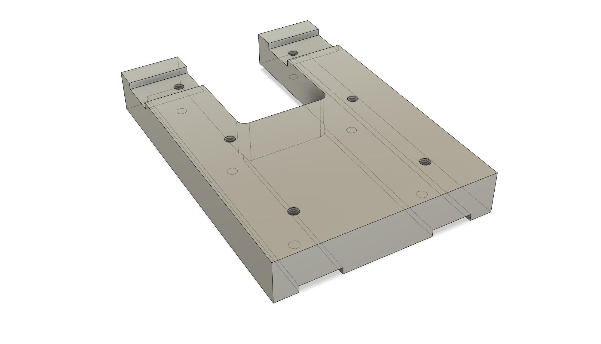

Zdravím.
Potřeboval bych udělat díl dle přiloženého PDF. Materiál ocel běžné jakosti.

Dobrý den, jenom technický dotaz.
Nechci si hrát v žádném případě na chytrého, ale ten obrázek kreslil strojař, nebo nějaký technik? Vypadá to, jako obyčejná základní deska, nebo podložka.
S těmi kótami je to ovšem v podstatě těžko vyrobitelný, kosmický díl, kde je frézování pouze hrubovací operací, před broušením a lapováním. O roztečích závitů ani nemluvě. Nešlo by to prosím převést do reality? Není potřeba hned zapínat v CADu setiny milimetru, stačí přece jasná hlava i ruka s tužkou. Děkuji.

Mne to pride v pohode. Je ocividne ze to robil niekto narychlo napr bez praxe s autocadom alebo niecim obdobnym a nenastavil tam styl kotovania.

Minimalne, ak nie su uvedene tolarancie, plati vseobecna tolerancia (ale nie je to uvedene v poznamke). Koty nemozu byt retazene po celej dlzke a sirke, musi ostat "volny" rozmer.
Nemali by sa kotovat neviditelne prvky - vid diery.
Edit.
Miera 220 uplne vpravo tiez prec, kazdy rozmer kotovany len raz.

Mne tam vadí / alebo mám slabú chvíľku a necvakne mi to / že ten výrez /100x90/ neviem ako to nazvať je durch cez mat alebo len do určitej hĺbky .
ad1 - ak je to komplet vybraté tak je hlavný pohlaď nakreslený dobre , ale potom nesedia neviditeľné detaily na dolnom aj bočnom pohľade.
ad2 ak zase je ten výber len 5 mm tak na čelnom - hlavnom pohľade chýba hore čiara.
je tam rozdiel medzi drážkou ktorá je 62 a vybratím 65 rozdiel . nemám moc cašu len tak narýchlo som sa pozrel.

Mě to podle toho "vyrobit" šlo: https://a360.co/3Ot3N7h
Jediné, co jsem si domyslel, byla symetrie M8 děr levá-pravá a radius v rozích toho vybrání, na kterém asi moc nezáleží, takže je možná nezadaný úmyslně.

podla mňa tam nie je jedno jednoznačné to vybratie 65x100 , prečo si myslíš že je durch.
ak je durch potom výkres tvoj je nepresný lebo vybratie je 65x100, ale dolné drážky sú len 62 a na 3d by som mal zasahovať do drážok /zabehnúť do drážok/ . ak sa mýlim prosím o dosvetlenie prečo 65x100 ide durch.
podla mňa tento detail potrebuje dopresnenie , ináč kótovanie aké také ale dá sa spraviť
