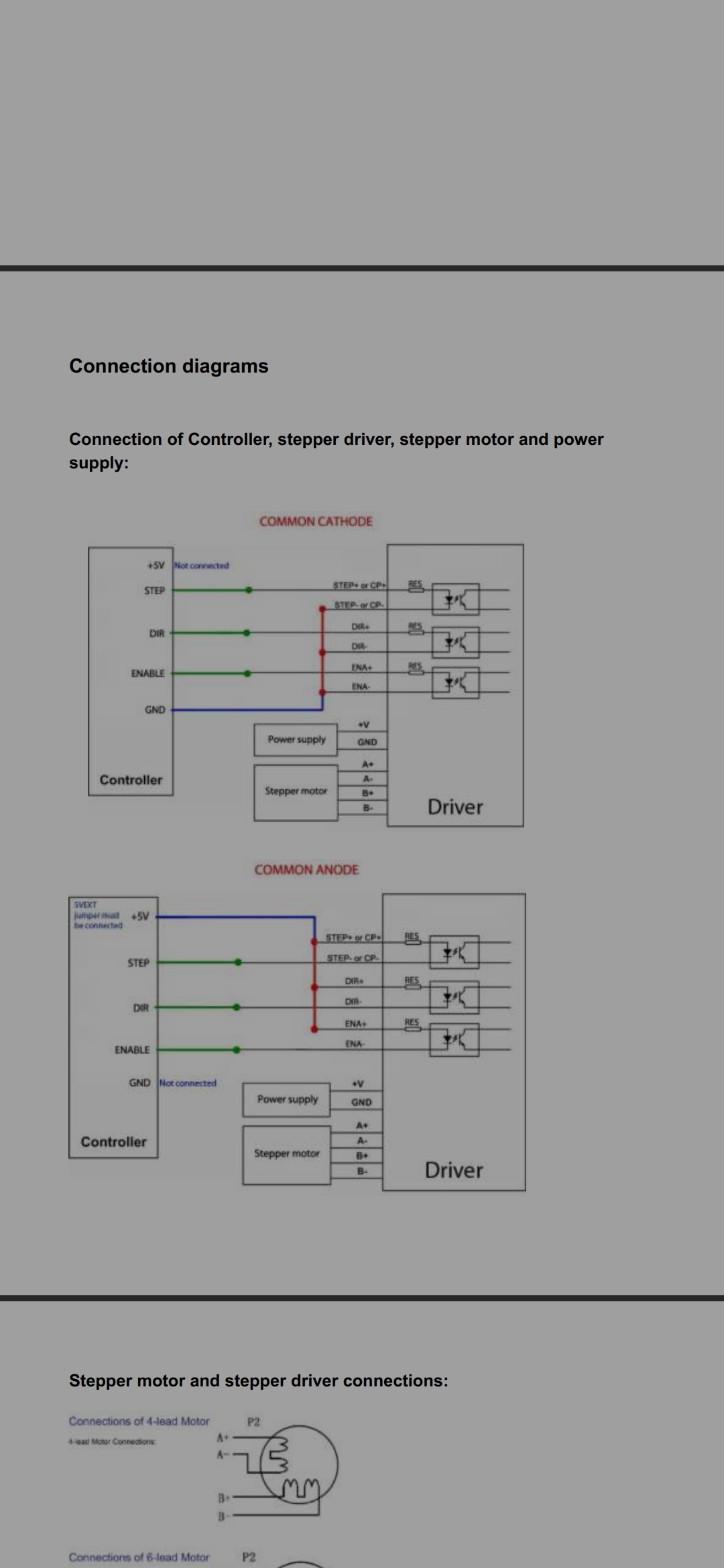

Možná jsem špatně formuloval otázku.
U manuálu driveru jsem našel dva druhy zapojení, který z nich zvolit?
Další otázka, kolik ampér nastavit na driveru ke krokovému motoru microcon sx23 3020pg, který je 3A?
Kolik mikrokroků nastavit na driveru?
Jak připojit k mesa kartě encoder IRC 120/2500?
Jak připojit k Mesa kartě endstopy?
A poslední otázka jak připojit k Mesa kartě frekvenční měnič?
Zhruba asi tuším jak to zapojit, ale byl bych vděčný za řadu od někoho zkušenějšího.
Děkuji.
zz912
Příspěvky: 1628
12. 8. 2023, 10:26
Drivery zapoj dle prvního obrázku. (Společná zem)
Začni s 1A a pořád kontroluj teplotu motorů. Postupně přdávej. Teplota krokáčů by měla být do cca 50°C. Ideálně zjiisti jak byl nastaven původní driver a nastav to stejně.
Pro první výkop Microstep = 8, až si o této problematice nastuduješ víc, tak si to jednoduše změníš.
Hoď sem nějaké podklady k IRC 120/2500.
Mrkni sem:
https://zz912.webnode.cz/zapojeni/
Nakresli na papír jak je to zapojeno teď. Z toho bych asi vyšel.
