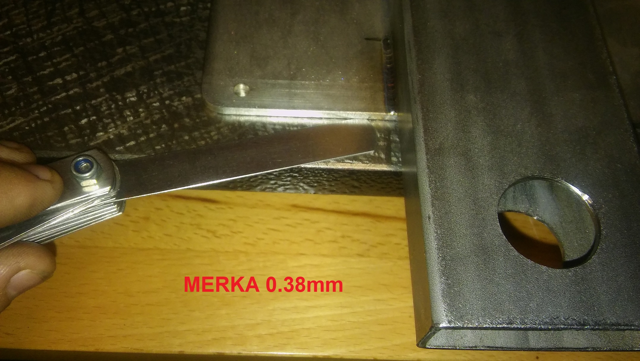

Borci potrebuju vypomoc pri vyrobe.
Viz vykres. Na svary zadne zvlastni pozadavky krom toho, ze ta placka musi zustat rozumne plocha, prijde na ni primontovat krabice, ktera musi vetsinou plochy dolehat.
Pokud by bylo z toho hlediska lepsi nahradit dvojici vodorovnych svaru svary podel hran placky svisle, tak je to mozne. Jen by v tom pripade nesmely presahovat povrch placky (3mm vyska).
Nekotovany radius placky neni kriticky, muze byt treba R5.
Nabidky prosim do soukrome zpravy. Realizace nespecha, do konce roku je to ok.
Poptavam 15ks komplet. material nemam
Diky

To se ti hrozně prohne, nerez je svině. Nevím, jak moc to bude namáhaný; já bych to provařil několika děrovejma svarama, pokud by to šlo.
Nebo toho vyrobit 20 kusů a na těch pěti navíc provést výzkum, když se ta deska předem v místě sváru prohne ven, jak moc to ten svar stáhne zpátky. Nicméně to svařování to prohne v obou směrech, to bude důkladnej výzkum.

Taky z toho mam obavy. Ale myslim ze svary svisle podel hran a v jednoduchem pripravku by to mohlo unest bez prohnuti. Pripadne muzou byt svary i prerusovane a varit do krize. Alternativou je to sesroubovat aspon trojici sroubu se zapustnou hlavou ze strany placky, necham si poradit.

I když to přitáhneš k 20 mm tlustý desce, tak až to uvolníš, tak se to prohne. Pnutí se nezbavíš, leda bys to vyžíhal. A pokroutí se ti i ten jakl. Když jsem vařil nerez jakly (vylezlo z toho T), tak jsem ten jakl předepínal v obráceném směru. Vyšlo to skoro rovný :) .

Prerusovane svary 4x30mm z kazde strany. Svareno bez pripravku, ale se snahou, aby TOO byla minimalni. Vysledne svary jsou tak o neco mensi nez puvodne pozadovane a4.
Vyfocena nejhorsi mista. 0.4mm merka neprojde nikde. Lavor uprostred uhlopricne ma cca 0.20mm, kratky kraj se zdviha max. 0.38 ale jen u hrany, jinak 0.35mm asi do hloubky 25mm. Dlouhy kraj se zdviha jen par mm do 0.18mm, 0.20mm neprojde.
Za me ok.

Vypadá to dobře, minimum vneseného tepla. Toho, kdo to dělal, si hýčkej :D .
Ještě to zkontroluj tak po dvou dnech; jednou jsem srovnal večer konstrukci z jaklů do roviny a ráno to bylo prohnutý na opačnou stranu.
