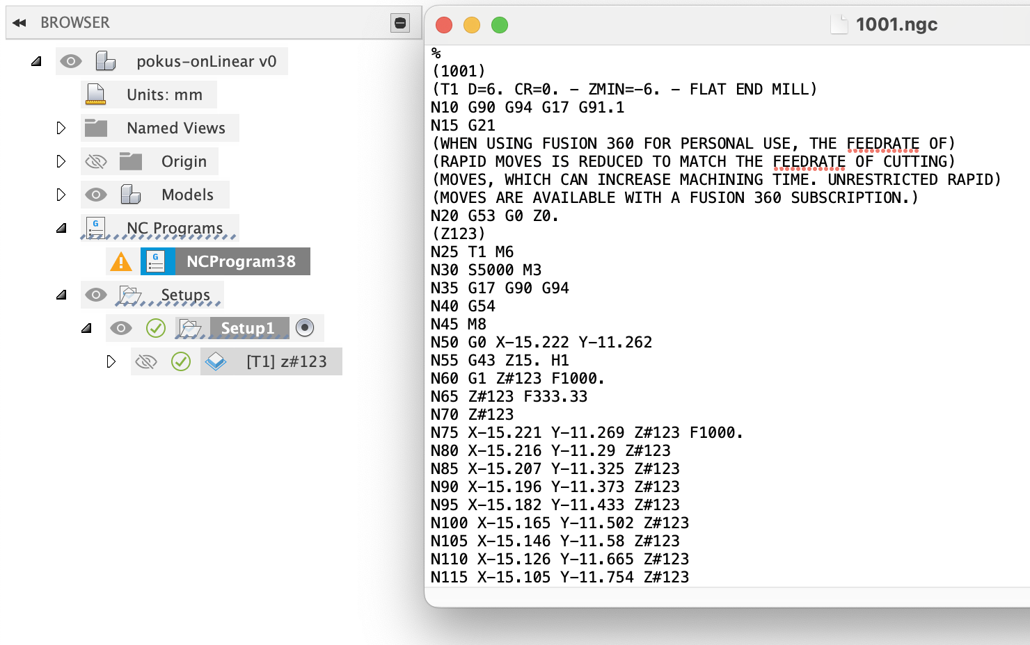

Mě toto funguje (viz blok if (z) { ... }), jen nevím, jestli je to to, co chceš:
Kód: Vybrat vše
function onLinear(_x, _y, _z, feed) {
  if (pendingRadiusCompensation >= 0) {
    xOutput.reset();
    yOutput.reset();
  var x = xOutput.format(_x);
  var y = yOutput.format(_y);
  var z = zOutput.format(_z);
  var f = getFeed(feed);
  if (z) {
    var comment = getParameter('operation-comment');
    var match = comment.match(/^z#(\d+)$/i);
    if (match) {
      z = 'Z#' + match[1];
  if (x || y || z) {
  ... dále již bez úprav ...
Jinak jsem si všiml, že se to musí spustit víckrát, než zaberou poslední změny v cps, asi nějaká cache.

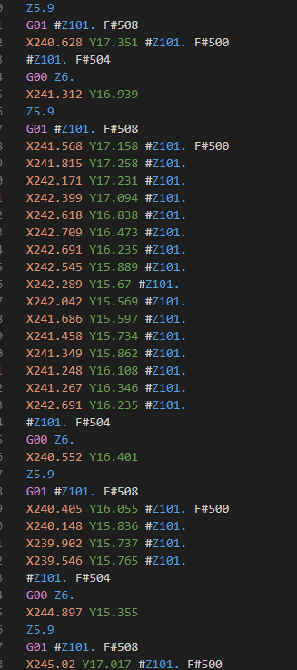

Lukas_2
Příspěvky: 653
9. 10. 2023, 7:21
Ano to je ono. Ještě to musí F# generovat pouze když jede do materiálu. Takže do podmínky přidat směr, bottom height nebo něco takového ...

Tak bych to rád ještě otevřel. Jde mi ideáně o toto. Každopádně takle to nefunguje. Ale záměr je si myslím jasný. Máte někdo nápad či zkušenost ? :)
Kód: Vybrat vše
  var strategy = getParameter("operation-strategy");
  if (strategy == "trace" && MOVEMENT_PLUNGE == true) {
    var z = zOutput.format("#Z101");
  } else {
Kamodel.cz

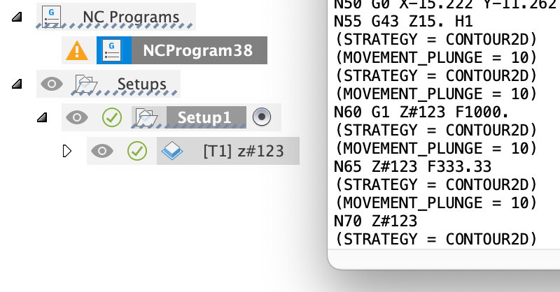

Pak asi neplatí ta podmínka, buď strategy není "trace" a/nebo MOVEMENT_PLUNGE není true(thy).
Můžeš si to vypsat do výsledného kódu ve formě komentářů (nevím, jestli je tam i nějaká elegantnější možnost debugování):
Kód: Vybrat vše
  writeComment("strategy = " + strategy);
  writeComment("MOVEMENT_PLUNGE = " + MOVEMENT_PLUNGE);

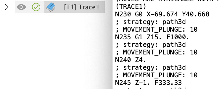

Btw. u mě (v tom onLinear) je MOVEMENT_PLUNGE číslo (10).
EDIT: Lepší je použít writeln, komentář ten text dost silně modifikuje. Možná pak gcode nebude validní, ale o to v této fázi nejde.
Kód: Vybrat vše
  writeln("; strategy: " + strategy);
  writeln("; MOVEMENT_PLUNGE: " + MOVEMENT_PLUNGE);
Výstup např.
Kód: Vybrat vše
; strategy: contour2d
; MOVEMENT_PLUNGE: 10
Příspěvky: 9520
12. 10. 2023, 8:38
Když já zkusim Trace, tak strategy je "path3d".
Lukas_2
Příspěvky: 653
13. 10. 2023, 5:09
Teď jsem to upravil a funguje to. Skvělý, mockrát děkuju Thomeeque
Tohle mi teď udělalo mega radost :D
Kamodel.cz
Mach4
Příspěvky: 9520
13. 10. 2023, 5:31
Tak to mě těší, rádo se stalo :) Jen mě trochu zaráží, že ti funguje to #Z101. (mělo by být Z#101), asi si to ten systém umí nějak přebrat (nebo je to nějaká novinka, kterou ještě neznám :D). Jaký systém používáš?
Lukas_2
Příspěvky: 653
13. 10. 2023, 5:34
Thomeeque píše: 13. 10. 2023, 5:31 Tak to mě těší, rádo se stalo :) Jen mě trochu zaráží, že ti funguje to #Z101. (mělo by být Z#101), asi si to ten systém umí nějak přebrat (nebo je to nějaká novinka, kterou ještě neznám :D). Jaký systém používáš?
Jo vidíš. Toho jsem si v zápalu nadšení nevšiml :D Jen to přehodím :lol: Je to na Mach4. Data to bere z .csv souboru. Tam mi to už krásně funguje :D
