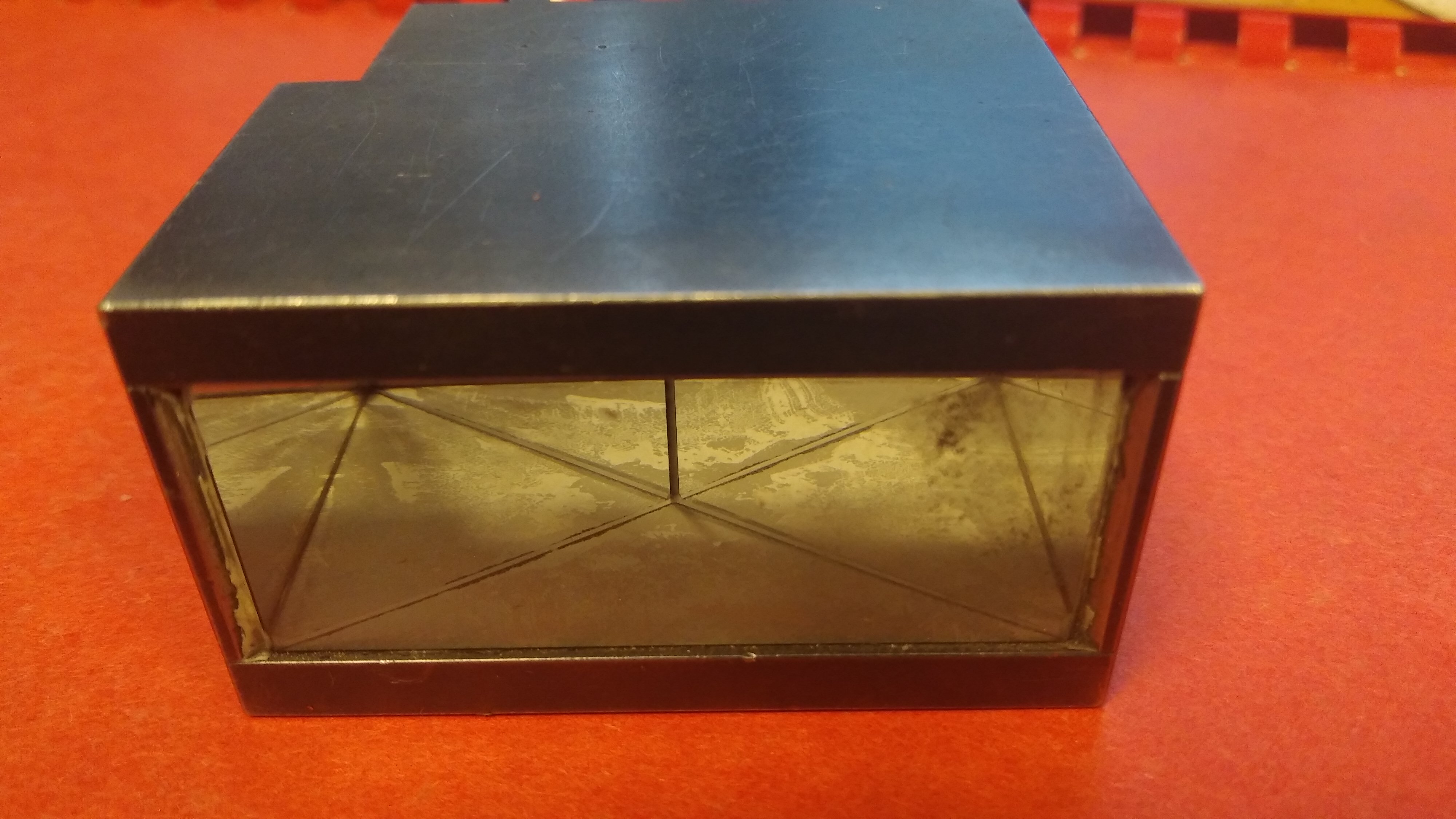

Zvětšení to moc nemá (tuším 20x - musel bych se podívat) a správně k tomu ještě patří takový speciální hranolový "zrcadlo" (odražeč paprsku) - ten je pak pod nástrojem, aby se mohlo svítit osvětlovačem zezhora (od tý Isomy) a to světlo netrpělo bordelem pod kotoučem.

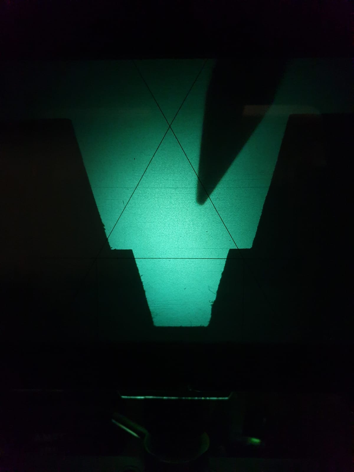

ten stín z tý Doebelli, je dost katastrofický - buď je to nějaký úplně rozxxxxxý a nebo je někde nějaká jiná chyba - podle toho se snažit brousit nějakou kudlu - to je tak možná použitelný leda tak na tvarový nůž na kolíky na hrábě :lol: (ten radius na konci kolíku).
Isoma (tenhle typ) rozhodně není žádný zázrak - ty dvě stovky jsou úplně na hranici možností (rozlišitelnosti) - ne na objektivní a spolehlivý měřitelnosti. Prostě na obecný nedůležitý větší tvary (typicky radiusy) tak nějak ano, na skutečně přesný malý nože, ani náhodou.
fotka narychlo - radiusový tvarový nůž R2.25
no a to "spodní obracedlo osvětlení"
