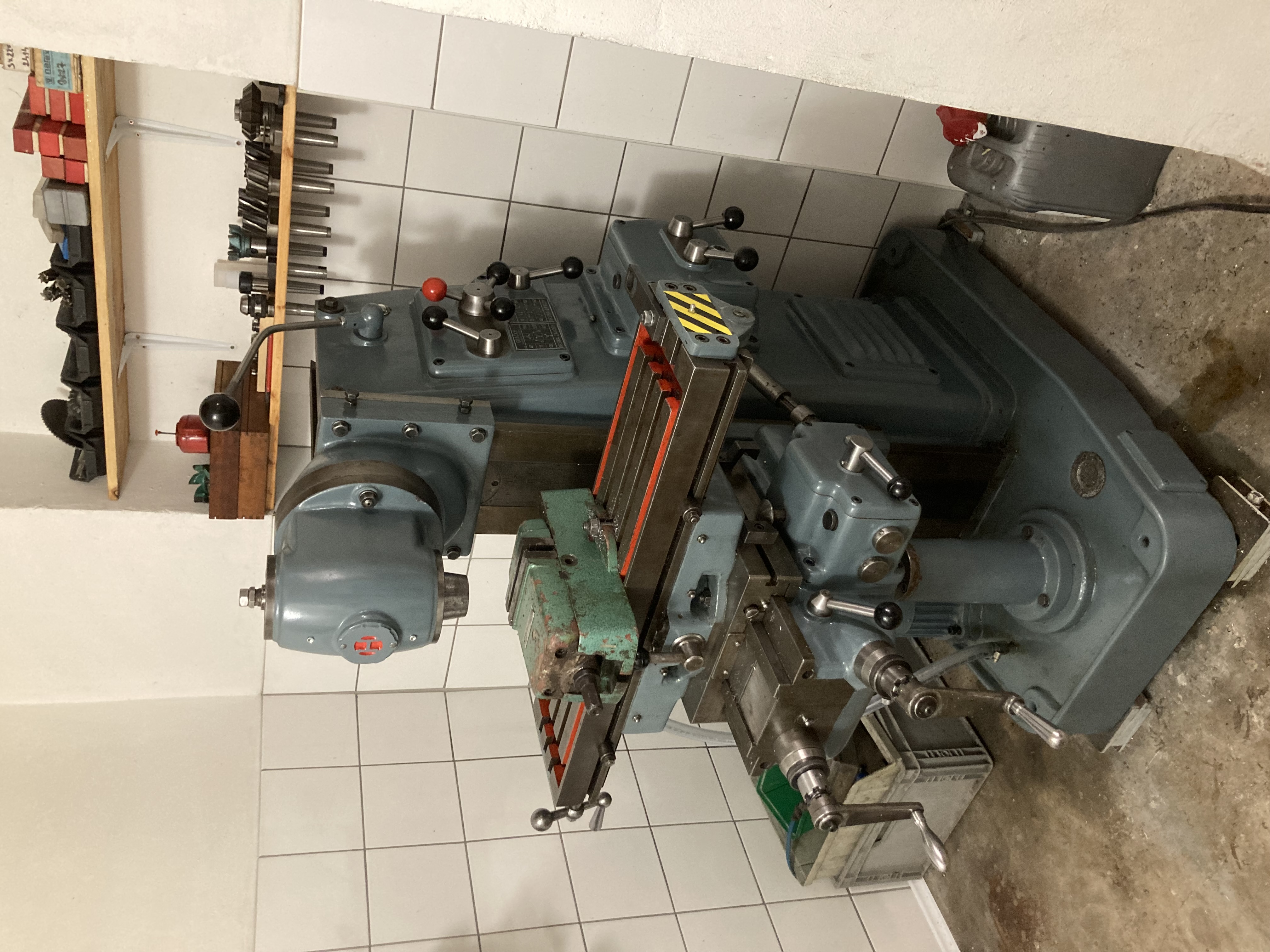

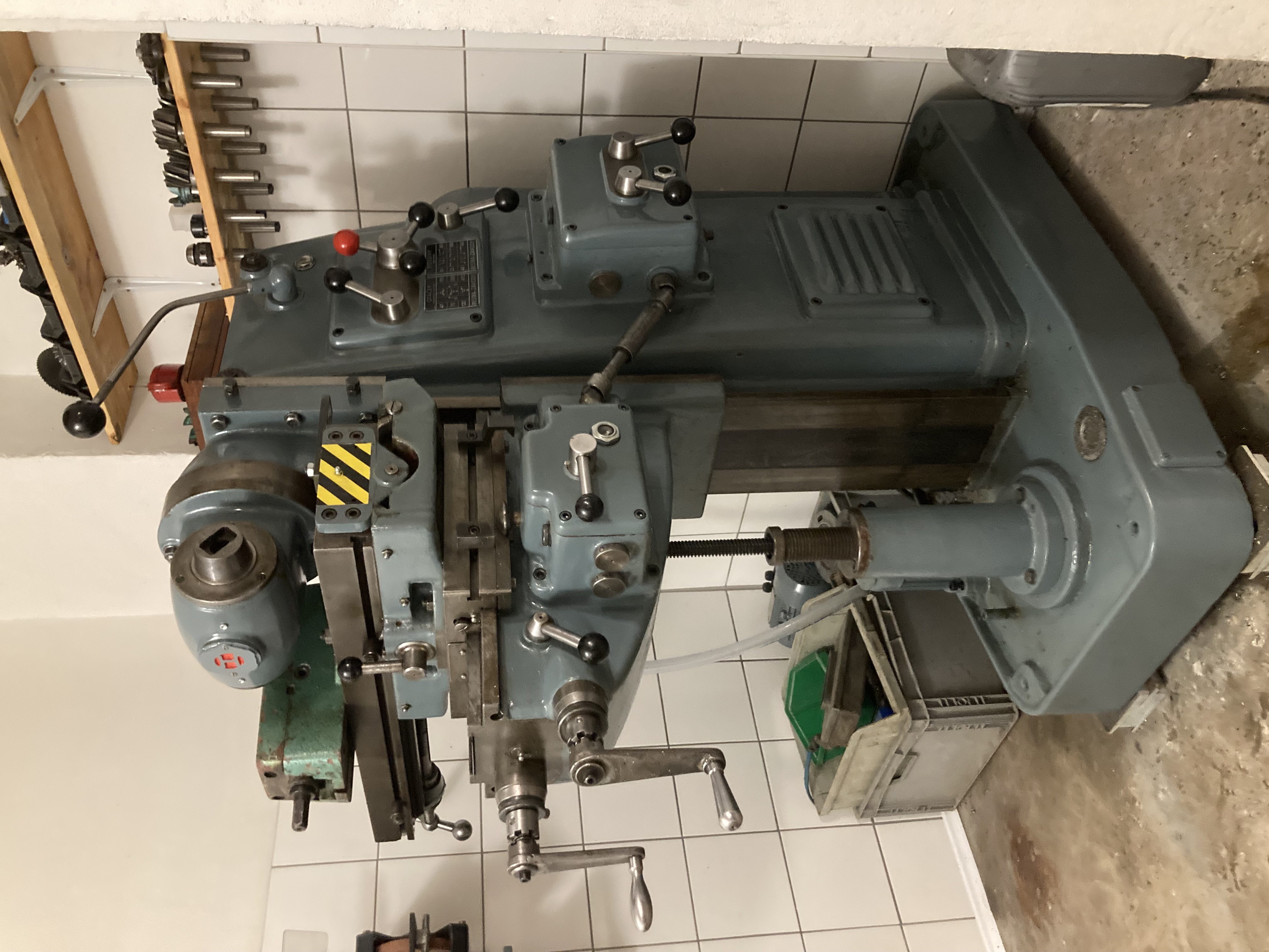

Prodám malou univerzální frézku Bestra FU 24.
Stroj je plně funkční, v dobrém stavu. Malé vůle na šroubech a vedeních. Bez podezřelých nebo hlasitých zvuků z převodů nebo z vert. hlavy.
Strojní posuv X a Y.
Rozjezdy: X=50cm, Y=18cm, Z=40cm. Váha cca 800 kg, rozměr podstavce 88x60cm, výška cca 140cm, sympaticky malá frézka, akorát do garáže.
V obou vřetenech je dutina morse 3.
Ke stroji je horizontální trámec a dvě opěrná ložiska. Dále 2x kleštinové sklíčidlo (JAL a ER25) včetně kleštin, 1x vrtací hlavička, 1x dlouhý trn, fr. redukce Mk3>Mk2 a 7x trn nástrčné frézy (různé rozměry). Trny a ER25 sklíčidlo jsou nové. Nějaké frézy k tomu.
Stroj je zapojený a připravený na místě k vyzkoušení, to je samozřejmé. Případnému kupci stroj vystěhuji před dům, případně seženu naložení na vozík nebo dodávku.
A důvod prodeje? Sehnal jsem nástrojovku FN, a ta už jen čeká v garáži na prázdné místo.)
Cena: 38 000 ,-
