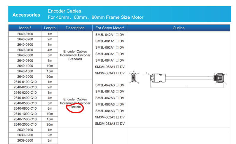

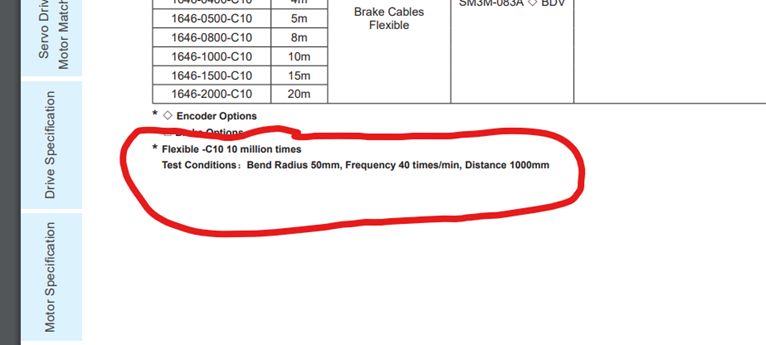

Kabely obecně mají dva parametry:
1) Minimální statický poloměr ohybu
2) Minimální dynamický poloměr ohybu (toto potřebuješ)
Často tyto parametry nejsou udávány (různí překupníci) a i u seriózních dodavatelů jsou často tyto parametry někde skryty někde na konci katalogu, ale stačí si je vyžádat.
Takhle je to třeba specifikováno u Moons:
Ten Lapp kabel bude dobrá volba.

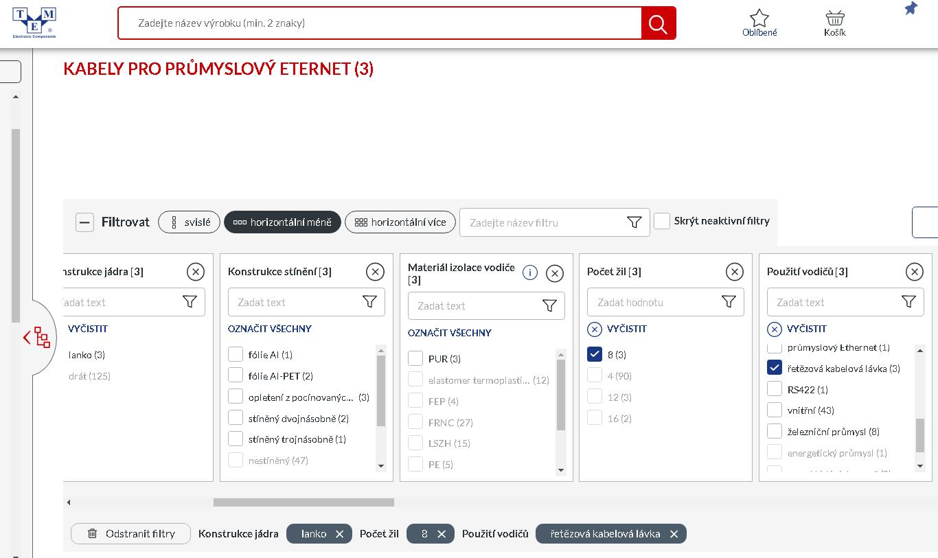

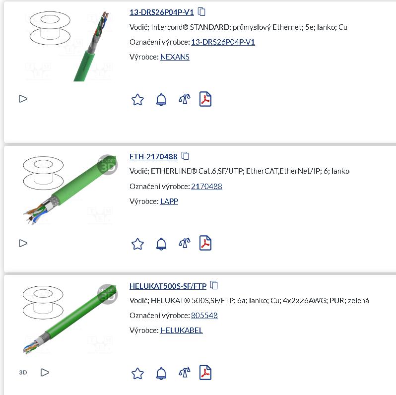

Příspěvky: 23338
24. 10. 2023, 4:59
Myslim ze je prodava napriklad TME
Příspěvky: 3930
Bydliště: Havl. Brod
24. 10. 2023, 5:19
dokonce na to TME má filtr
00alkskodi00
Příspěvky: 198
Registrován: 20. 11. 2014, 6:31
24. 10. 2023, 5:21
Na tu firmu som aj zabudol
Dakujem
