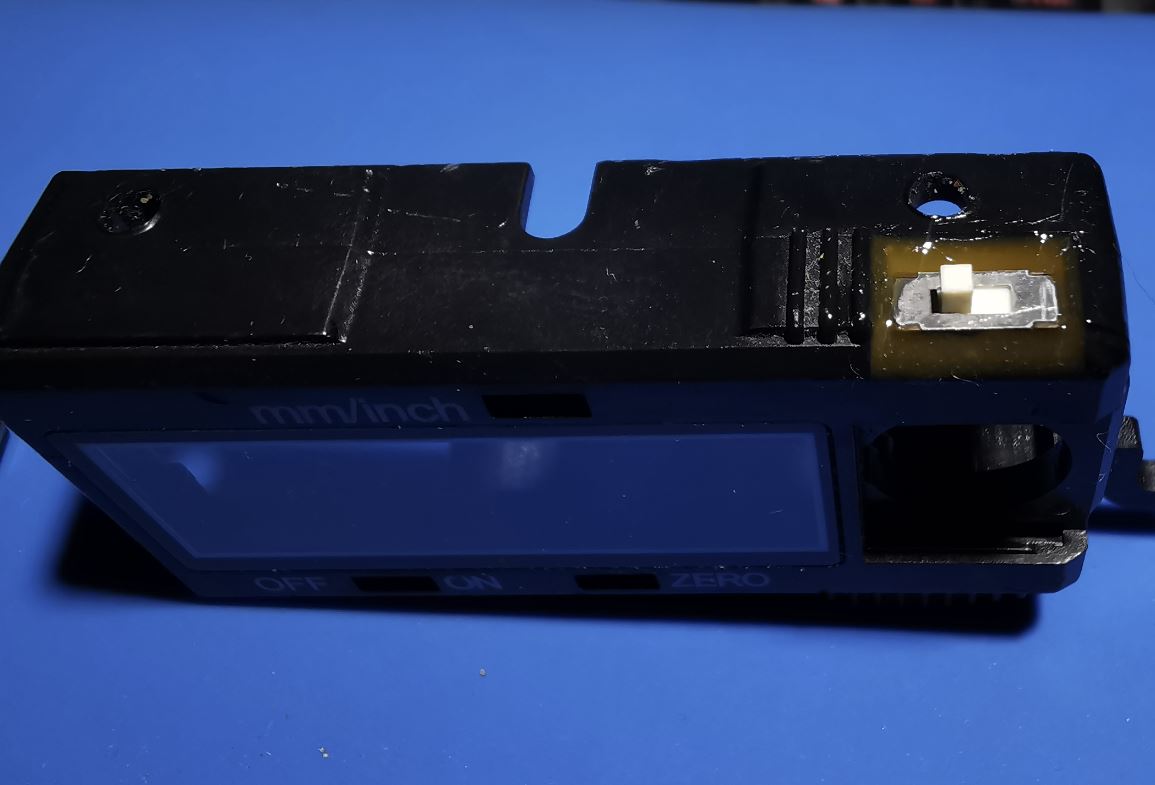

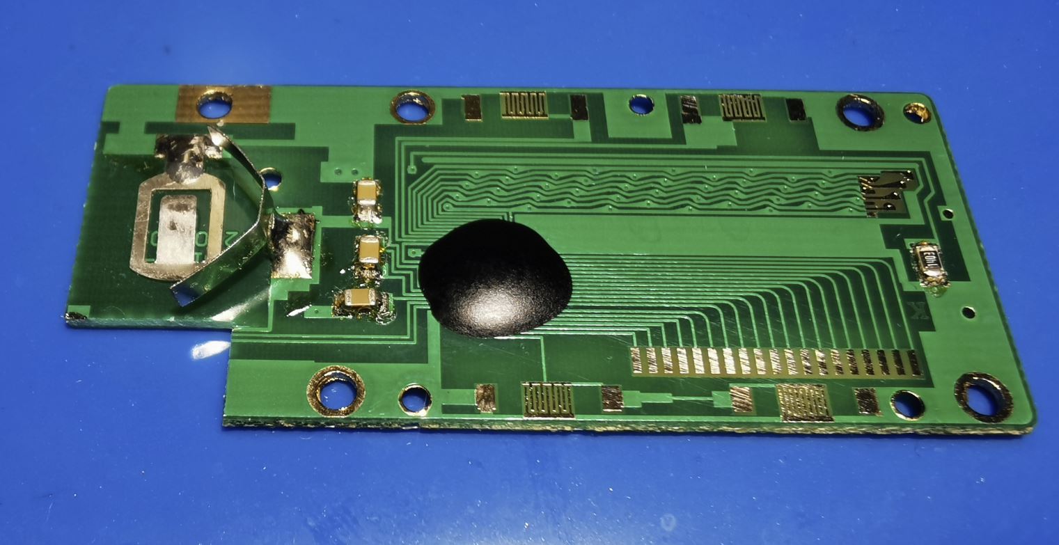

Ty neustale odchazejici baterie v posuvkach urcenych pro obcasne pouziti mne uz vysiraly natolik, ze jsem do nich zkusil namontovat vypinace. Puvodne jsem si myslel ze to bude vzhledem k mistu porod, ale jde to prekvapive snadno. Delal jsem to na cinskych posuvkach ktere mam na obcasne mereni v domacnosti, na zemedelskou presnost nekde na montazich apod. Proste u tech levnych kterych mam nakoupenych nekolik aby byly vsude pri ruce. U posuvek ktere pouzivate denne u soustruhu to smysl asi nema, ale kdyz pouziju posuvku jednou za mesic nebo dva a po patem pouziti zjistim ze je baterie vybita je to k nasrani, protoze odber z baterie je prakticky stejny at uz je zapla nebo vypla.
Cela uprava spociva v odstraneni krytky kde je jakysi konektor asi pro pripojeni externiho zobrazeni nebo ceho, pripadne vyvrtani a vypilovani diry v tom miste, pokud tam sundatelna krytka neni. Do toho mista se v pohode vejde levny cinsky vypinac, at uz klasicky mackaci, nebo pro milovniky slideru posuvny. Vyzkousel jsem obe varianty. Tlacitko se lip ovlada, ale zase hrozi ze ho pri manipulaci s posuvkou nechte zmacknete, u posuvneho prepinace je to opacne. At si kazdy vybere podle sveho uvazeni.
Na desce s elektronikou je treba odstrihnout rozek v miste vypinace, ale jsou tam jen plosky toho konektoru ktere jsou k nicemu, takze to neni zadny problem. A pak uz jen proskrabnout nekde cestu na plosnem spoji od baterie, pripajet dva dratky k vypinaci a sesroubovat zpet odhromady. Za chvilku je hotovo, zvladne to opravdu kazdy. Z fotek je uprava lip patrna nez z popisu.

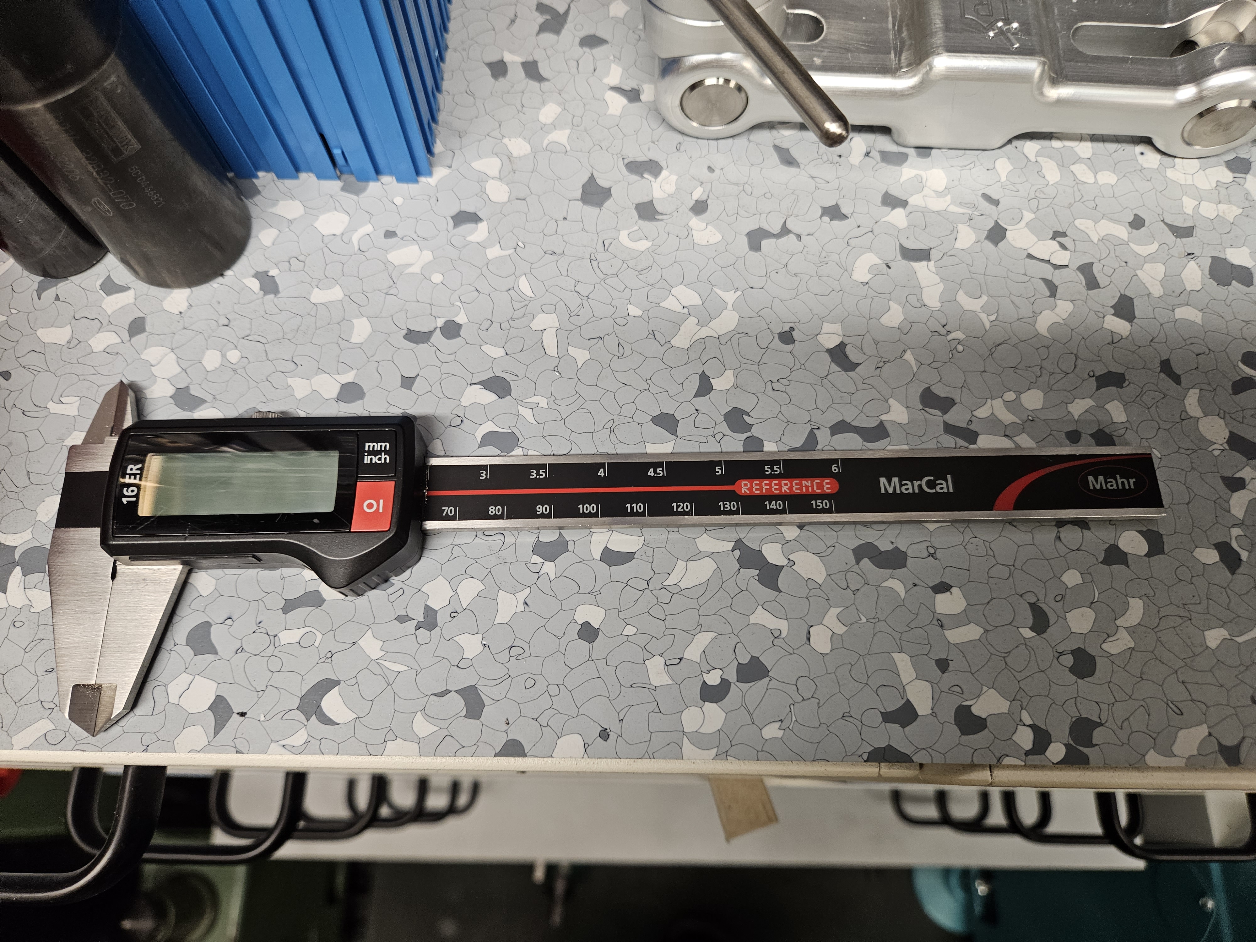

Ahoj mam tyhle dva typy a spokojenost, velká čísla
Dawe
Příspěvky: 3115
9. 11. 2023, 9:03
Takove kratke 150mm Mahr jsem taky meril a byly trochu horsi ve standby nez Mitutoya.
Mahr bastil porad kolem 5-6uA, Mitutoyo asi 3uA, cinske cca 16-20uA at bezi nebo ne.
